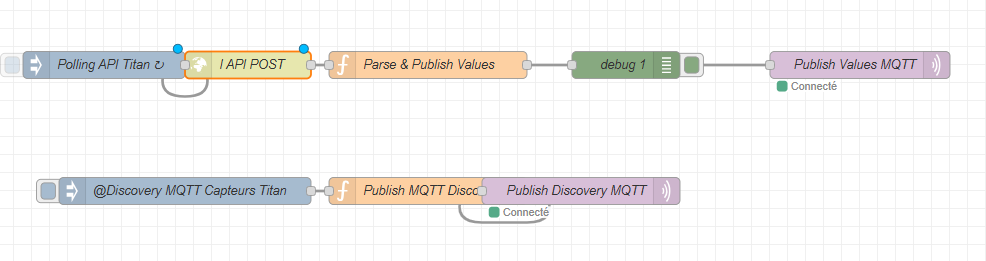

Je souhaitais initialement partager mes travaux d’intégration de la batterie Izypower Titan dans Home Assistant, réalisés récemment avec Node-RED, les requêtes HTTP REST, et la plateforme MQTT. L’objectif était d’obtenir une récupération fiable des données critiques de la batterie, de gérer son état de charge (SOC), et d’orchestrer des automatisations pour optimiser l’usage énergétique.
Contexte technique
Izypower Titan reliée via réseau, accessible par API REST HTTP
Utilisation de Node-RED pour orchestrer les appels API, retraiter les données, puis publier les informations clés en MQTT vers HA
Création de capteurs MQTT personnalisés dans HA pour visualiser la puissance, le SOC, la tension, et l’état de charge/décharge
Détails de l’intégration
Récupération périodique des données via requêtes HTTP GET dans Node-RED vers l’API REST de la Titan
Traitement JSON dans Node-RED pour extraire et recalculer des valeurs comme la capacité estimée de la batterie, flux, puissance PV
Publication MQTT en auto-découverte avec topics dédiés pour chaque type de donnée
Sur Home Assistant, configuration des sensors MQTT et template sensors pour traitement complémentaire
Automatisations associées pour alertes sur seuils de charge basse, changement de mode de charge, et basculement sur autoconsommation optimale

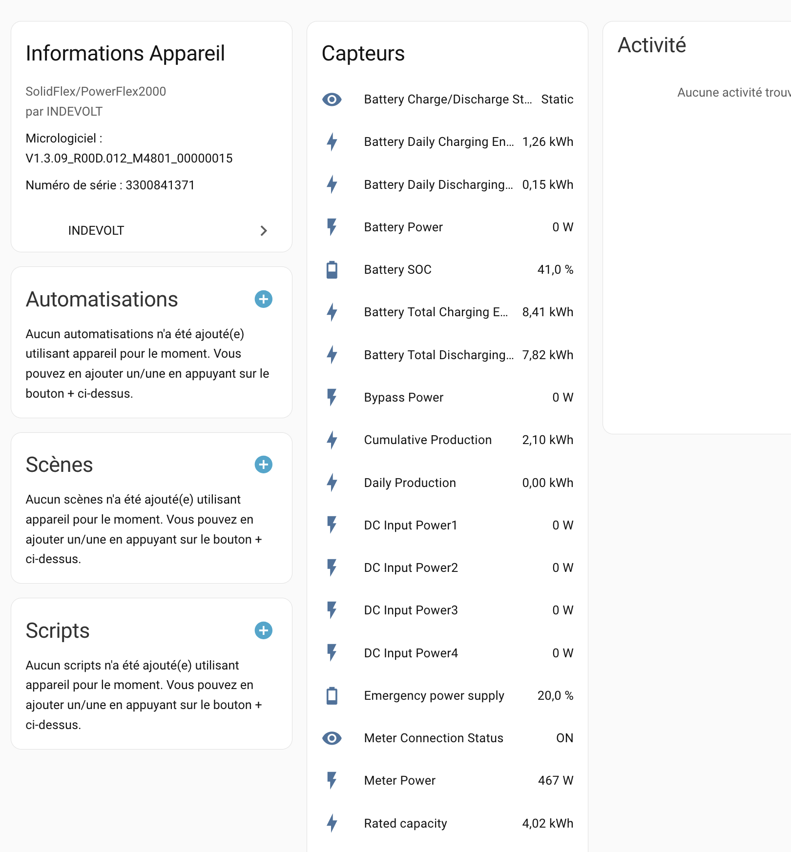

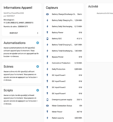

Moi pour au moins voir l’état de la batterie je passe par l’app Indevolt ce qui me donne
je peux dans ce cas mettre les sensor dans le tableau energy de HA
