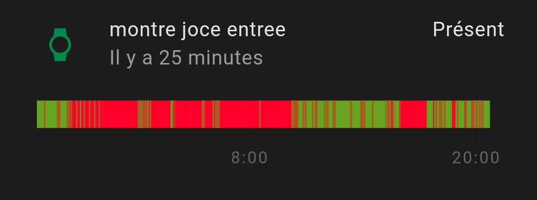

Je commencerais par changer l’id unique car se phénomène de remonter aléatoire mais déjà arrivé avec des capteurs qui avais le même nom et par default hassio les mettais abs. or de temps en temps redémarrage, update…
un exemple sur un BLe montre ca marche bien.
par contre les distances sont assez réduites, comparer au téléphone
