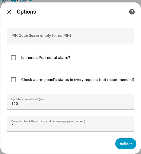

Aujourd’hui, j’ai essayé de réactivé l’intégration .
Cela a bien fonctionné pendant 2h et après bing !! Plus de communication et mon appli téléphone out.
J’ai bien créé un compte dédié pour HA.
Vérisure vient de reactiver la communication .
Mes paramètres sont les suivant :
Vous utilisez les mêmes ?
Merci d’avance et bonne année 2026

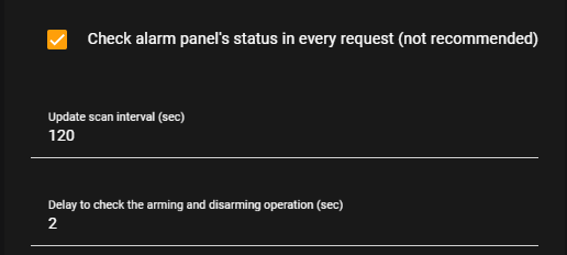

Le Check il faut le désactiver, moi aussi ça foutait la même merde que pour toi !!
Désactive ça !!
Faut désactiver le check , j’ai eu le problème au début d’ailleurs Verisure m’a même changer la centrale .

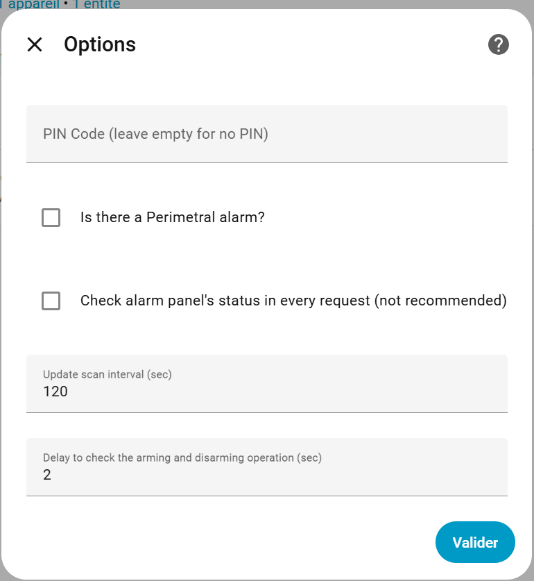

je viens de désactiver et on va voir.
Et pour les 2 autres paramètres 120s et 2s ?
Sauf le code PIN, j’ai laissé comme ça et surtout aucune check !! J’ai une alarme périmétrique mais je n’ai pas coché ça se fait quand même correctement quand on choisi le mode absent !
Il faut mettre le code PIN, c’est plus sécure.
C’est le code PIN qu’il faut taper sur la base pour désactiver l’alarme.
C’est plus sécure. Par contre, tu peux le mettre dans tes automatisations.
