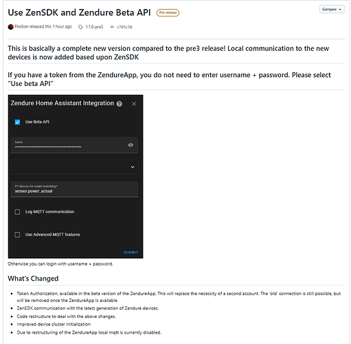

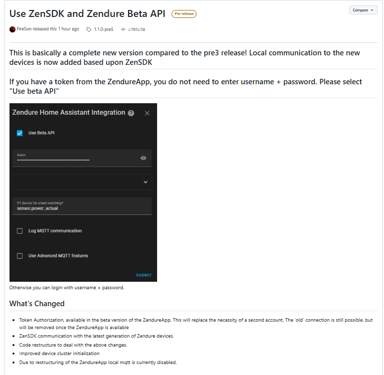

A priori nouvelle version beta de l’app zendure à venir la semaine prochaine, qui permettra d’utiliser la dernière version de l’intégration ( 1.1.0-pre5 ).
Pour le zensdk , ça fait certainement référence à ça:
https://github.com/thiloplanz/zenSDK/tree/main
Si j’ai suivi , plus besoin de localmqtt , c’est directement une session tcp depuis l’intégration vers la batterie

Oui j’ai vu ça. Ceci dit, il est à priori impossible d’accéder aux bêta test de l’app zendure…
