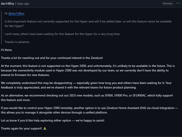

Je ne sais pas ce que les autres versions nous apporteront de plus mais l’hyper2000 ne sera pas supporté par le ZenSDK :
source github Zensdk

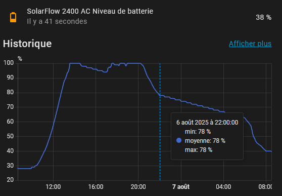

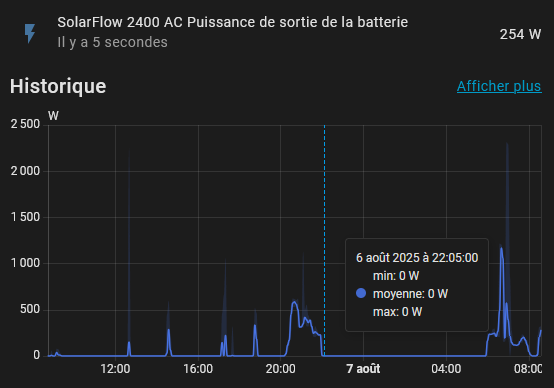

J’ai un souci:
à 22h je mets le manager en mode OFF car j’ai plusieurs trucs qui se lancent en heures creuses et je ne veux pas que la batterie se vide (je n’ai qu’une AB3000X donc pas suffisant pour le chauffe-eau par exemple). A 6h, je repars en mode smart.
Les déclencheurs marchent bien, mais la batterie se vide doucement entre 22h et 6h sans raison… cette nuit elle est passée de 78% à 62% en 8h !!!
Elle est normalement calibrée (je l’ai même faite monter à 100% hier en solaire).
Je ne comprends pas ce qui provoque ça, la perte est énorme, je ne peux pas me le permettre.
Est-ce que quelqu’un a une idée ? Je n’ai bien aucune sortie d’énergie de la batterie durant cette période:
Pour info ça fait 3 nuits de suite que ça se produit.
ça ressemble à la conso à vide de la batterie
à la louche 2200 * 0.78 - 2200*0.62 = 1716Wh - 1364Wh = 352 / 8 h = 44 Wh
je n’ai pas ce produit mais il faudrait mettre une prise connectée et couper completement la batterie pour eviter ce phenomène, c’est ce que je fait avec une Lanpwr2400 qui a une conso à vide de 50 Wh
La batterie a une capacité de 2880Wh donc on est plus proche des 57Wh. Perso je trouve que c’est énorme, perdre 16% en 8h c’est 2% par heure ??? La batterie se viderait totalement en 2 jours, sans rien faire ?
Effectivement, cela ressemble à la consommation à vide mais elle est trop grande malgré tout.
Il n’y a rien de branché sur la prise 220V du Solarflow ?
tu aurais pas une prise connecté avec mesure de puissance ? ca te permettrais de connaitre la vrai conso à vide
Non, et la prise offgrid est même désactivée dans l’appli Zendure…
@Christophe69480 ça me paraît dingue que je sois le seul à avoir ce souci. Soit c’est un paramétrage foireux, soit mon SF2400 est défectueux ?
Edit: je ne peux pas brancher de prise connectée, c’est la batterie qui descend en énergie, donc je n’ai pas de moyen de voir si c’est l’onduleur qui consomme ça ou le BMS qui recalibre :confused:
