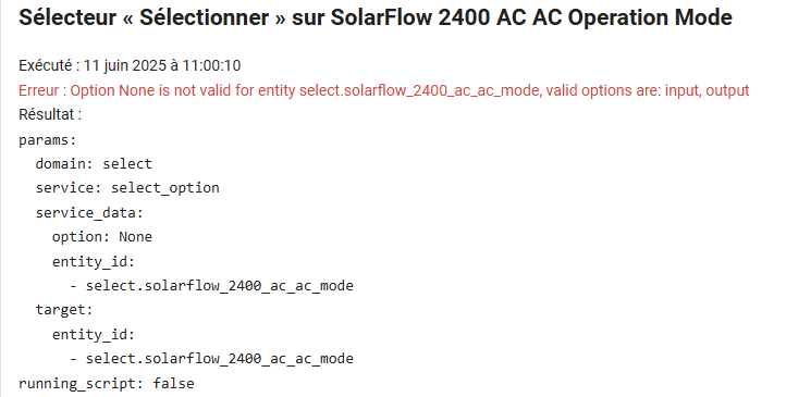

J’essaye, avec mes faibles connaissances , d’adapter tes scripts à mon use-case (solarflow2400ac)
Je bute sur ta variable
entity_id: select.hyper_2000_ac_mode
Qui, à certains endroits est appelé avec le payload
option: None
Soit j’ai rien compris (ce qui est fort probable), soit j’ai rien compris …

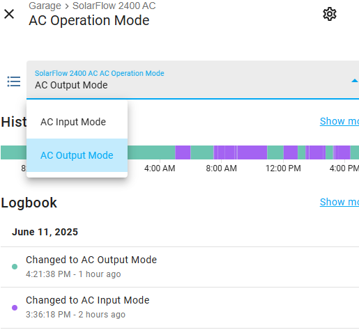

Sur le solarflow , j’ai :
Quand je teste le script, ça me ressort:
Tu peux me confirmer que sur les Hyper 2000 , il y a le paramètre ‹ None › en plus du input et output ?
Si c’est le cas, je vais chercher comment adapter tes automatisations .
Si c’est pas le cas , je recommence tout à zéro
le statut « none » n’existe plus depuis quelques versions de l’intégration déjà. Si tu reprends mes derniers codes que j’ai partagé ici en message 260, tu verras que je n’utilises plus ce statut, mais uniquement les valeur « input » et « output ».
