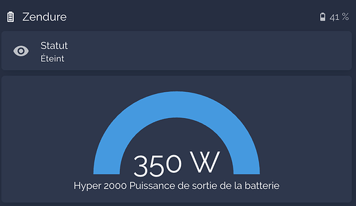

Oui c’est bien ce que je pensais aussi mais hier j’ai eu :
  • statut : Eteint (mode de fonctionnement OFF)
  • puissance de sortie de 350W…
Et ça tirait sur la batterie…
J’ai commencé d’autres tests d’automatisation, je vais voir ce que ça dit ce soir :thinking:

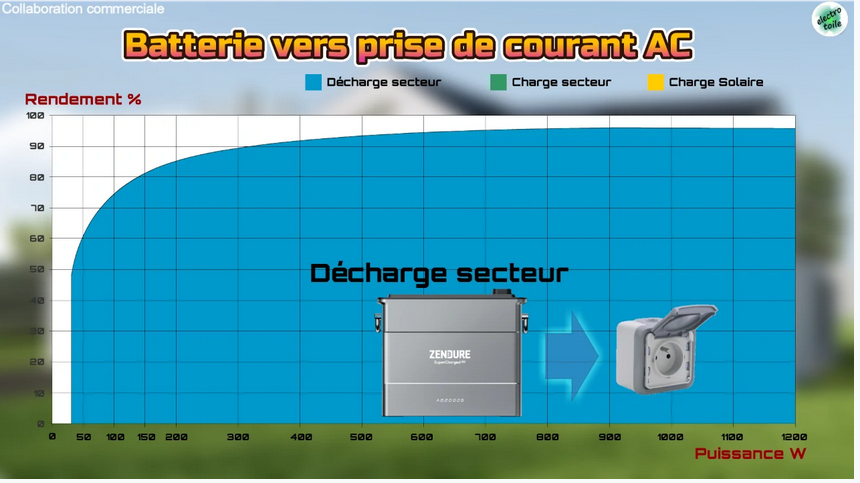

En gros la réponse est oui, il vaut mieux tirer 1200W pendant 1h que 200W pendant 6h.
Mes tests confirme le schéma ci-dessous et montrent un rendement de 75% si je laisse en couplage intelligent (equivalent au modo zenki ou auto de Zendure qui va decharger dès qu’il y a un import EDF) contre 88/90% avec mon automatisme plus haut (décharge uniquement au-dessus de 400W d’import EDF et je laisse si la batterie débite au moins 300 pour éviter les bascules fréquentes).
Tu perds de l’énergie à chaque conversion et le % de pertes est d’autant plus grand que la puissance est faible.
Pour ton soucis de décharge alors que tu es en Off, soit tu as encore un mode activé dans l’App Zendure, soit ton hyper est réglé sur Sortie AC ->300W.

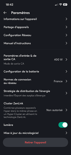

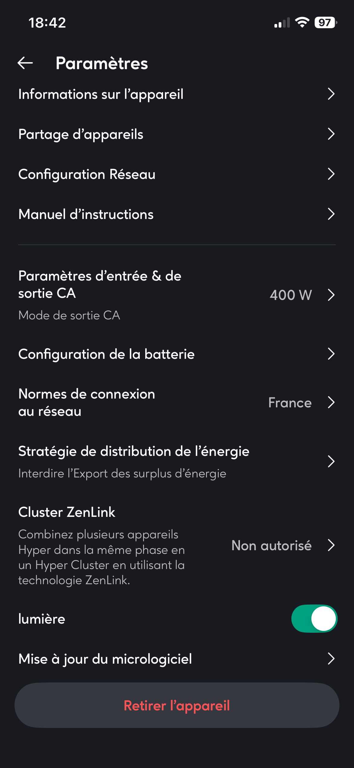

Voilà ce que j’ai dans l’app Zendure :
Donc je serai en mode intelligent sans HEMS et avec une sortie AC de 400W.
Il faudrait faire quoi ?

Ça a l’air ok. Ne te fie pas au 400W de sortie indiqués. Quand tu es en contrôle intelligent sous HA, l’app Zendure affiche « mode intelligent » et les valeurs entrée/sortie CA sont gérées par HA. Tant que Zendure affiche « mode intelligent », les valeurs réglées dans entrée/sortie CA sont ignorées.
Regarde tout de meme que tu n’as rien de paramétré dans « plan énergétique » de zendure ou un mode zenki ou autre d’activé.

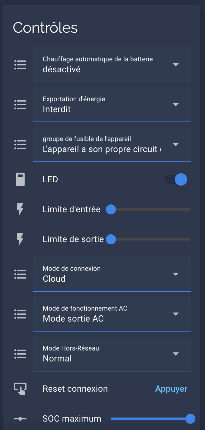

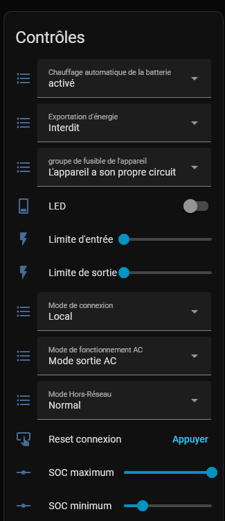

aussi vérifie que entrée/sortie est à zero dans HA:
Voilà ce que j’ai :
1. Home Assistant
Je suis bien passé sur 0 en limite d’entrée/limite de sortie :

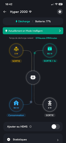

2. App Zendure

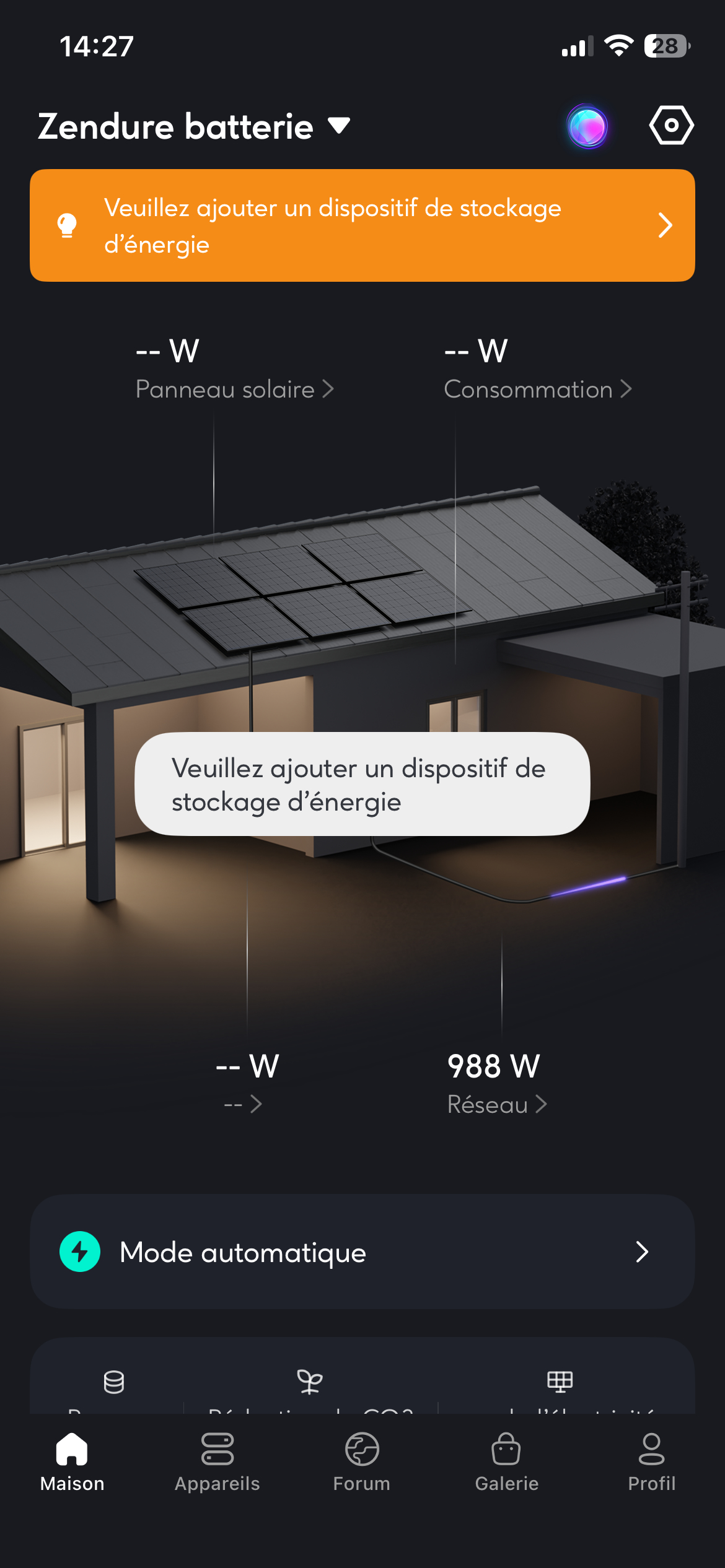

Comme j’ai désactivé le HEMS, on me demande d’ajouter un dispositif de stockage (donc normalement, le hyper 2000 ne gère plus rien) :

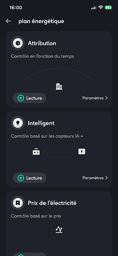

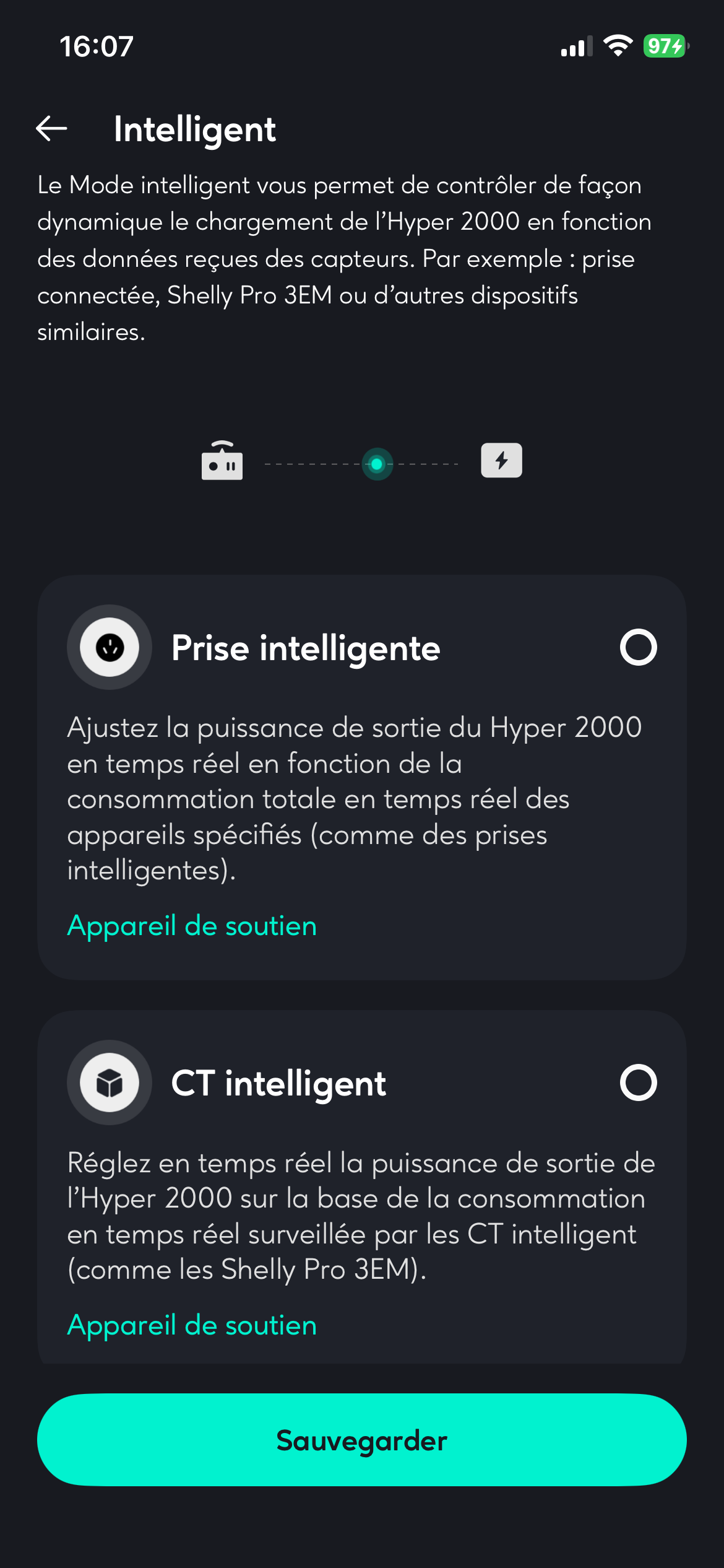

Ensuite, concernant le plan énergétique, je serai actuellement en mode intelligent :
mais si on regarde le détail de l’option, aucune sous-option n’est sélectionnée (pareil sur tous les modes) :
Qu’en penses-tu ?

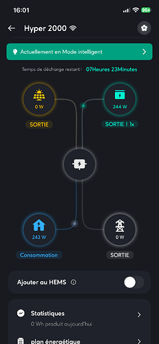

  • j’ai bien du mal à obtenir quelque chose de correct avec le mode smart:
Parfois il se met à charger la batterie alors que je tire de la puissance sur le réseau…

1- Ok, mais vérifie quand tu fais arrêt qu’il reste bien sur 0, des fois il ne se reset pas. Pour eviter ça de mon côté je force la remise à zero entrée et sortie quand je passe en arrêt, (via un automatisme simple que je peux executer manuellement ou avec un calendrier)
2-App zendure, tout est bon, oublie cette appli :wink: Il te demande d’ajouter un appreil pour pouvoir gérer avec le HEMS de Zendure, ce que tu ne veux pas. Le mode intelligent, il l’affiche car géré par HA (ça veut juste dire que dans HA tu prends en compte ton compteur pour gérer les batteries) la preuve c’est que rien n’est selectionné dans les options.

Il y a plusieurs « consignes » de zendure (en dur dans le firmware) qui peuvent forcer une charge alors que tu tire sur le réseau. A ma connaissance au moins 2.
1- charge sécurité pour s’éloigner du SOC min, chez moi le matin ça charge jusqu’à +2% par rapport à ma consigne de SOC min.
2- Calibrage batterie-> besoin une fois par mois de monter à 100%

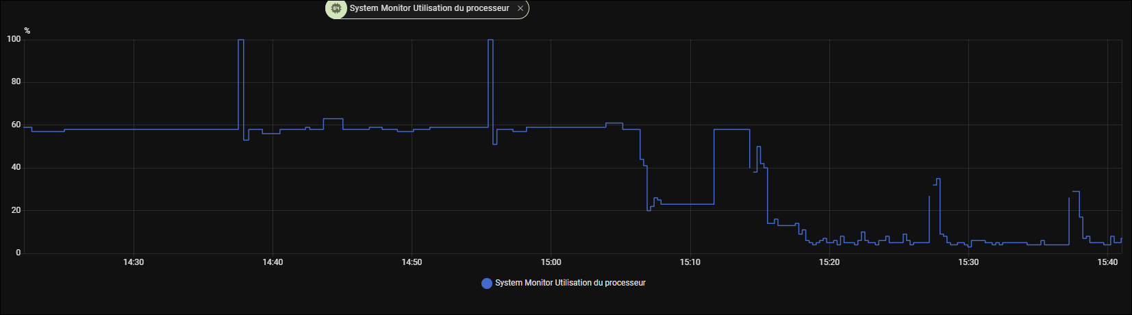

Mon CPU est à 230% avec l’intégration, et 2-3% si elle est désactivée
Désactivée :
Donc là je suis en train d’étudier l’API Zendure pour comprendre quelles sont les commandes qui n’écrivent pas dans la flash du zendure, et piloter moi même la bete en MQTT directement. L’avantage c’est que ça sera beaucoup léger et réactif. L’inconvénient c’est que j’en ai pour un moment :smiley:
