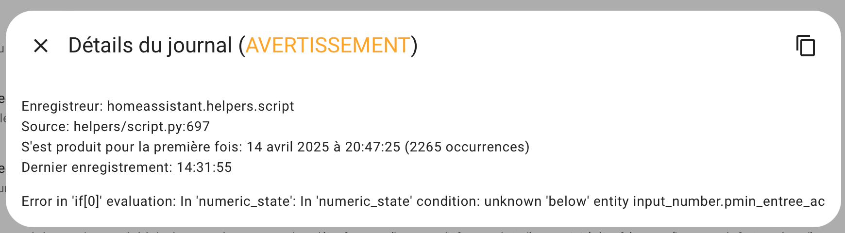

J’ai remarqué un truc bizarre dans les journaux HA à propos de ton automatisation. regarde la capture, dis moi si tu retrouve la même chose ? Si je questionne chatgpt à ce sujet, il me mets que HA attend une valeur numérique et non l’entité. Mais ça a l’air de fonctionner quand même … mais c’est quand même à vérifier. Car l’automatisation via l’user interface autorise de mettre justement « selon la valeur d’une autre entité », c’est ce qui est fait dans ton automatisation, mais alors pourquoi il long ça en avertissement dans HA ?

Salut, non j’ai pas cette erreur chez moi. Quand je vois ton log « unknown entity input_number.pmin_entree_ac », je me dis que tu dois avoir un soucis avec cette entité? Elle est correctement définie? Elle te renvoie une valeur?

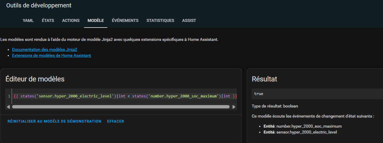

Bon en grattant un peu, je pense avoir trouvé le soucis. Il semble que la fonction de comparaison condition numeric_state/entity_id/above(ou below) ne fonctionne pas toujours correctement quand on compare un sensor avec un number (ou un input number). J’ai fait des tests dans modèle et ça me donne des choses bizarres…
Il faut donc remplacer toutes ces « condition: numeric states » par des « condition: template », par exemple :

- condition: template
value_template: >-
{{ states ('sensor.hyper_2000_electric_level')|int > states
('number.hyper_2000_soc_minimum')|int }}
A faire partout dans les 2 automatismes « charge » et « décharge » …
Je suis passé à côté de ce bug désolé… ![]()
Oui merci pour ta réponse, qui rejoint la réponse que m’apporte chatgpt, à savoir utiliser des templates comme tu l’a justement proposé.
Ça doit être ça le soucis. Je vais essayer d’adapter ça.
ChatGpt me dit « attention pas d’espace entre states et la parenthèse » ![]()
Je crois que ça n’as pas d’importance…mais si chatGPT le dit! ![]()
