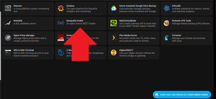

As tu installe un broker mqtt dans les addons de HA ?

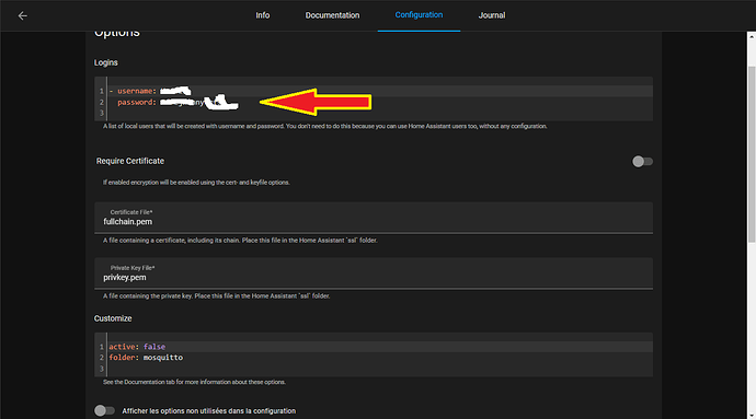

ensuite tu le configure

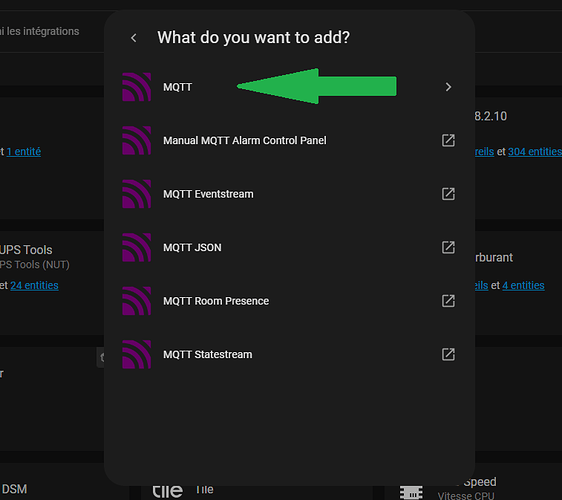

Ha va detecte ton mqtt , tu fais ignoré
une fois cela tu recherche mqtt
tu le configure

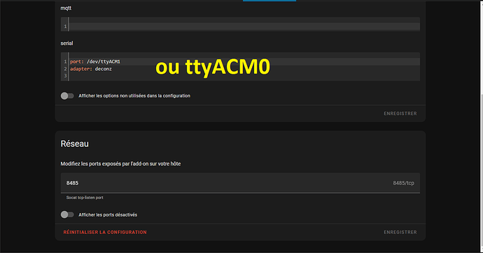

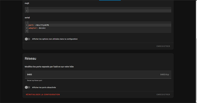

Une fois l’installe de zigbee2mqtt
met ceci
Laisse le champs MQTT vide, valide et demarre
