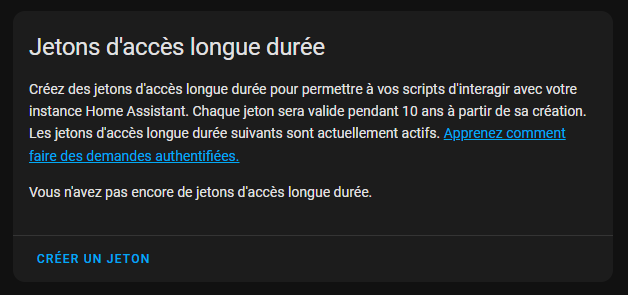

il te faut créer un token ( jeton d’accès longue durée ) sur ton HA pour l’accès du WS.
Dans ton profil / sécurité
puis tu ajoutes ces lignes dans le config.yaml de MyElectricalData:
home_assistant_ws:
  enable: true
  ssl: false
  token: ''
  url: ws://ipha:8123
  purge: false
  batch_size: 1000
  max_date:
