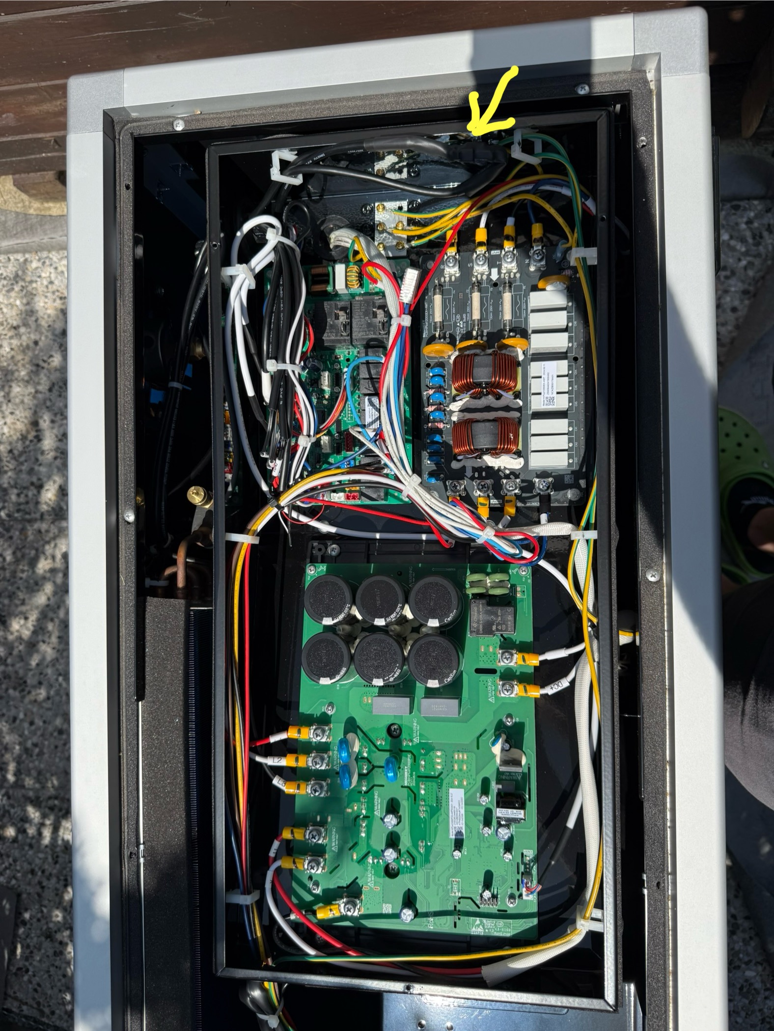

  • il faut dévisser/ouvrir le couvercle supérieur de la PAC puis dévisser/ouvrir un boîtier avec la carte électronique de la PAC pour débrancher la passerelle Wifi/4g d’origine que j’avais. (C’est pas toujours au même endroit selon les modèles de PAC apparemment:

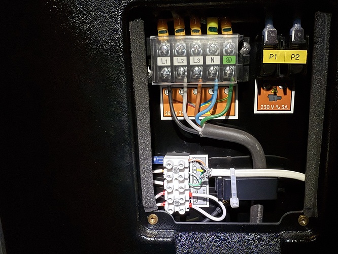

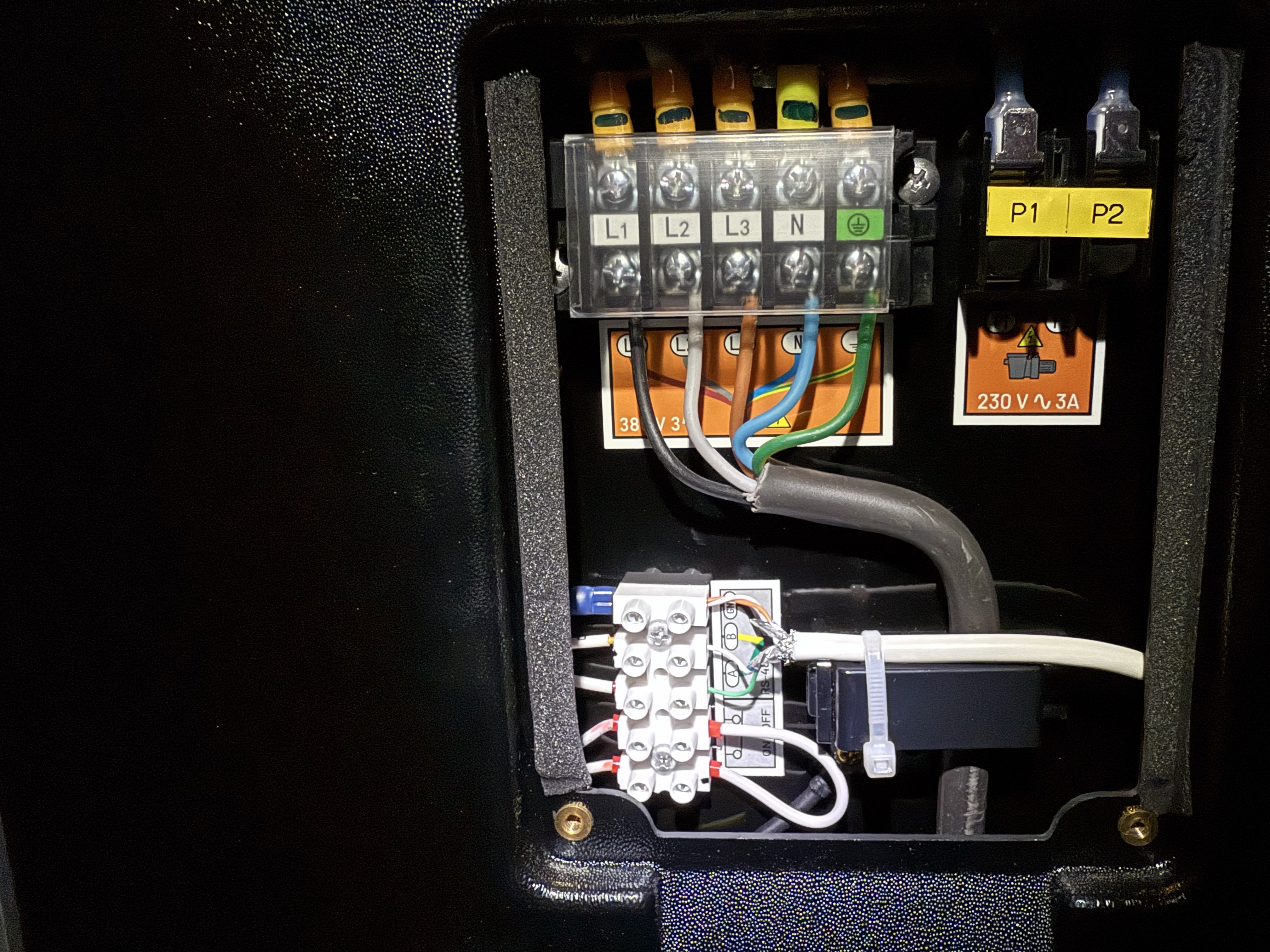

  • il faut brancher un appareil qui gère le modbus 485 sur les 3 fils prévus à cet effet sur la PAC. Ces fils se mettent au même endroit chez moi que le contact sec et l’alimentation électrique:
