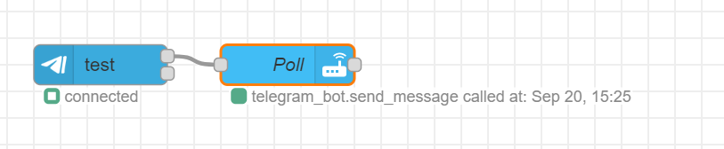

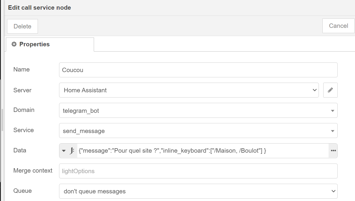

J’ai réussi à envoyer un message avec des paramètres de services et d’entités (en gros, à envoyer la météo suite à une demande) suite à la réception d’une commande dans Télégram.
Pour pousser plus loin, je souhaiterais que Télégram me réponde par un « poll » et exécuter des actions différentes en fonction des réponses.
Pour cela, j’ai réussi à faire répondre par des boutons cliquables, mais je ne sais pas comment récupérer la valeur répondue pour ensuite lancer des actions différentes.
