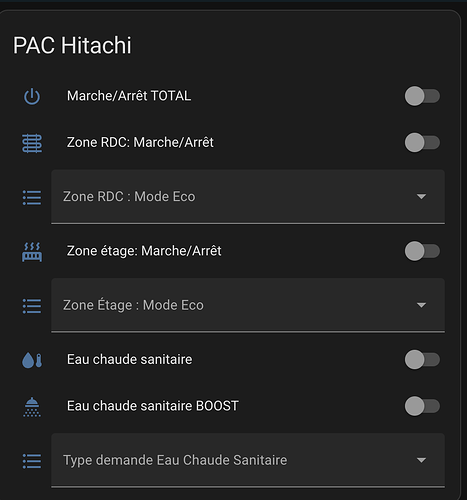

L’ajout est fait, puis après redémarrage je ne vois toujours pas les menus sélect.
Voilà ce que j’obtiens ![]()
Alors que je devrais obtenir quelque chose comme ce qui suit :
