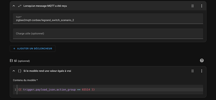

Voici un exemple d’automatisation. Je regarde s’il y a un événement MQTT dans le topic de la commande et ensuite, je déclenche une action. Dans ton cas, il faudrait que tu regardes dans ‹ zigbee2mqtt/Cde 4 scènes Legrand SALON ›
bonjour
Super cela fonctionne. Merci beaucoup!
