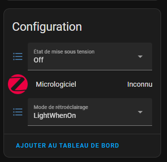

Dans la page de configuration Zigbee de ton appareil, tu dois avoir quelque chose comme ci-dessous:
Il faut modifier l’Etat de mise sous tension".

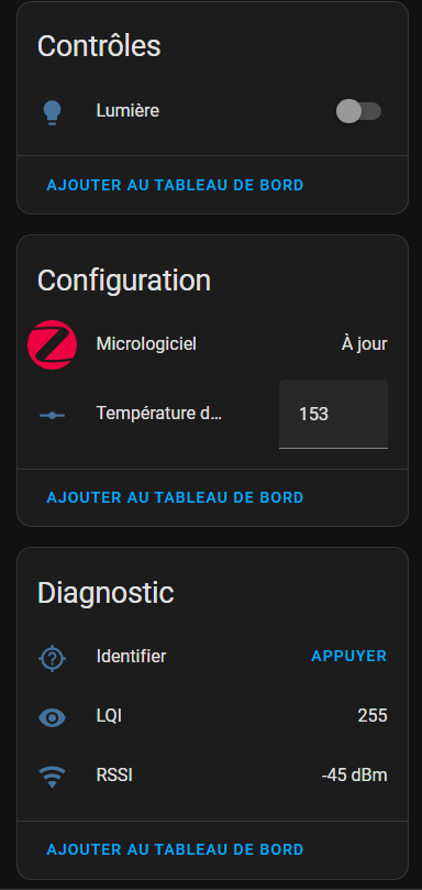

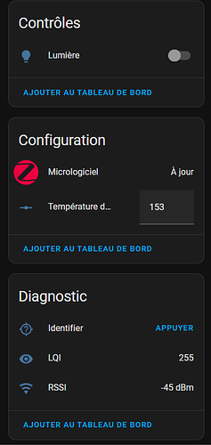

cependant je n’ai pas ces paramètre /:
Après avoir regardé plus en détail, effectivement, je confirme que je n’ai pas ce paramètre dans la configuration de ces ampoules. Cependant, dans d’autres, je le trouve bien.
Comment puis-je faire ? Si quelqu’un peut m’aider, ce serait apprécié.
