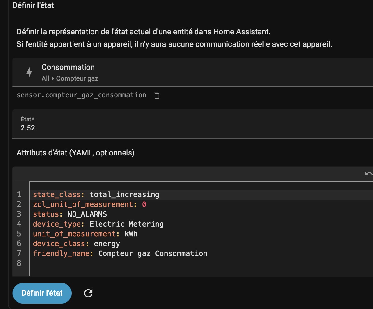

Bizarrement, il remonte des KWh au lieu de m3, il est classé en electric meeting:
Mais c’est pas grave, tu m’avais appria à faire u template:

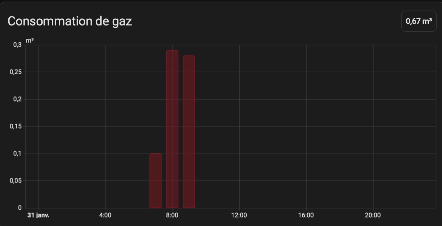

Et tout fonctionne, depuis ce matin
Voilà, je suis content de mon passage de Z2M à ZHA :star_struck:

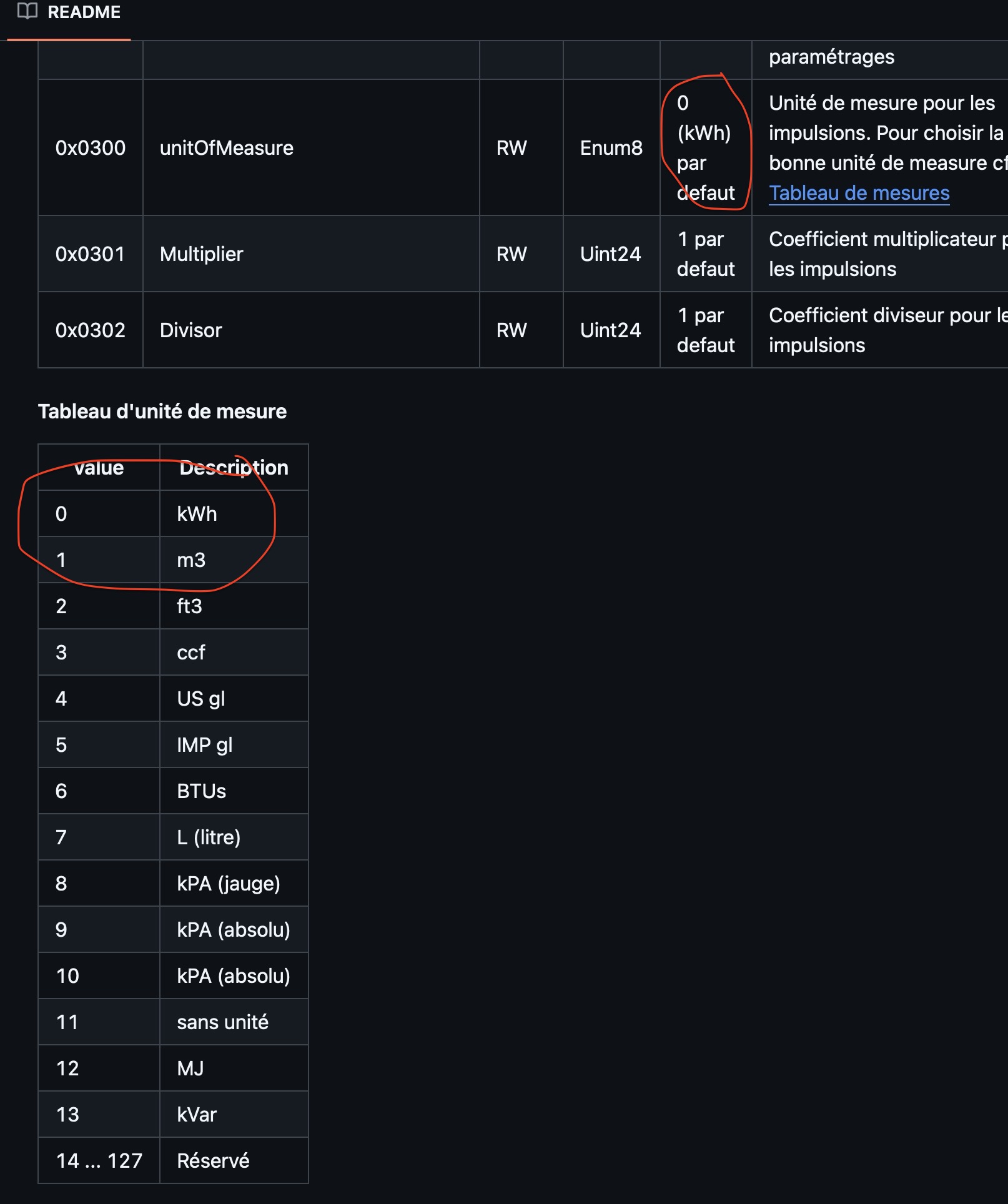

Je crois que j’ai trouvé pourquoi des KWh remontent:

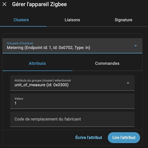

Je vais tenter de mettre 1
Bon, ben ça reste en KWh.
Je vais rester sur mon template
