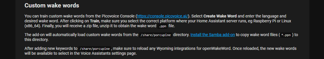

Tu saurais expliquer comment tu créer un custom wake word Français pour porcupine STP ?

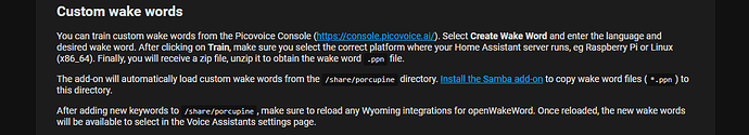

J’ai bien trouvé ça, mais pour du français, c’est compliqué : Create your own wake word - Home Assistant

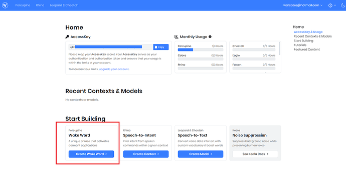

tu te connecte sur le site https://console.picovoice.ai/, créer un compte.
Choisir create wake word
Tu choisi la langue et le mot et fait un enregistrement de ta voix.
Tu télécharge le fichier.

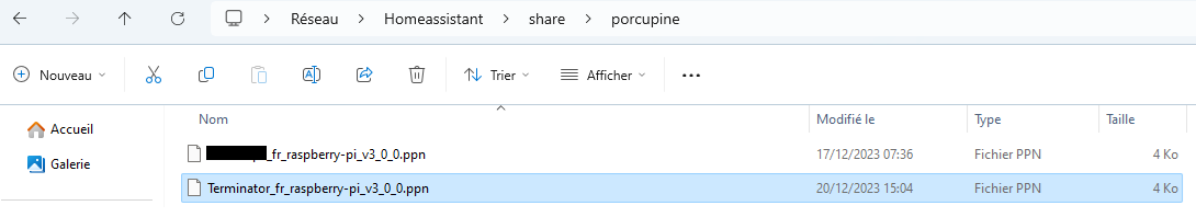

Tu copier le fichier *.ppn dans le dossier /Share/porcupine/.
Redémarre HA et choisie ton nouveau Wake word.

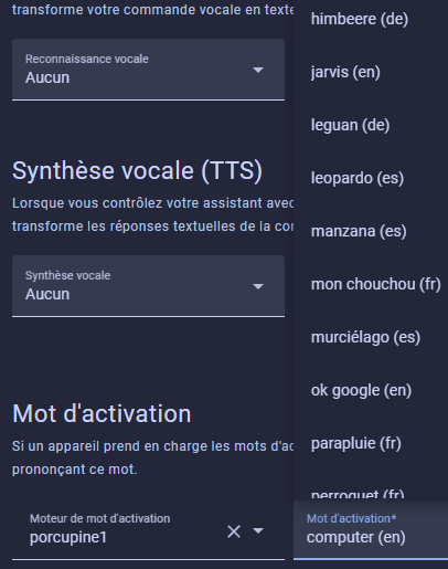

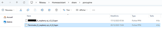

Je l’utilise, et j’ai bien tenté d’en mettre différents dans le répertoire, mais impossible de les avoir quand je tente de sélectionner je wake word… (et j’ai tenté de reboot, minuscules, restart module, …)

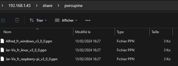

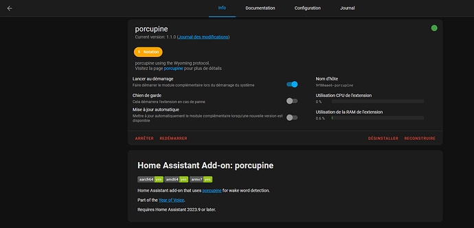

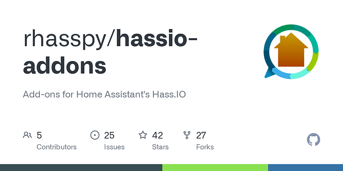

je me suis gourrer d’addon , j’ai pas celle de rhasspy. Je la testerais, elle est plus a jour.
Faut choisir le bon support, un RPI4 tu choisi rapsberry pi ( pas linux ou windows )
Merci beaucoup.
Avec le bon add-on, ça fonctionne beaucoup mieux ![]()
Pour les type de wake-word, j’ai un peu tout testé comme ça ne voulait pas fonctionner.
Au final, c’est jar-vis_fr_linux_v3_0_0.ppn pour moi, je suis sur un NUC, dans une VM proxmox ![]()
