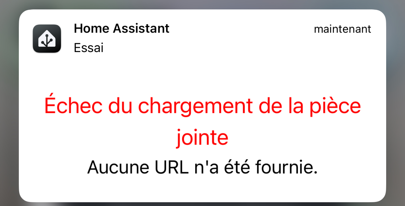

Jouer avec une caméra. (La passer en full screen et envoyé notification avec photos)
si ca fonctionne pas en local utilise ton dns.
- file: https://xxxxx.duckdns.org:8123/local/capture/essai.jpg
Cela ne fonctionne toujours pas.
Mais si je rentre l’adresse que j’ai utilisé dans le navigateur de mon téléphone, j’arrive bien à charger mon image. Mon adresse est : https://xxxx.xxxxx.xxx/local/capture/essai.jpg
essaie comme ca:
  - service: notify.mobile_app_iphone
      message: Someone is at the front door
      title: Security Alert
        image: "/local/capture/essai.jpg"
Super ca marche. Merci!

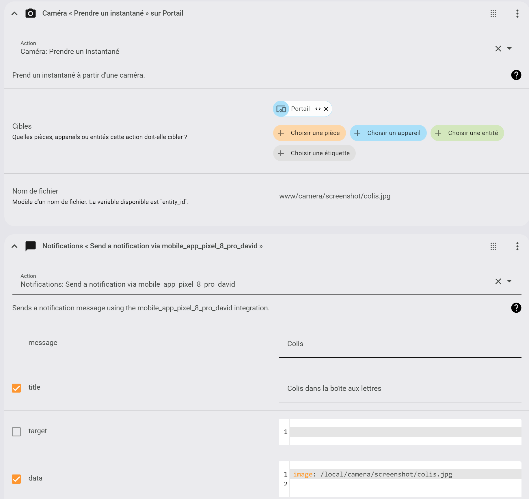

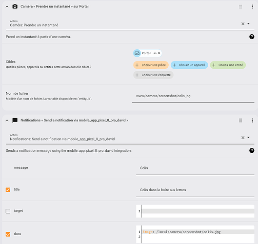

Bonjour à tous, je déterre ce sujet.
J’ai réalisé un automatisme qui fonctionne à 85% il me manque la photo :grimacing:
Dans mon cas à moi c’est un screenshot quand un courrier ou un colis arrive dans ma boîte aux lettres.
Les screenshots fonctionnent et arrivent dans le bon dossier.
J’ai bien ma notification qui arrive sur le smartphone (Android) mais pas d’image.
J’ai utilisé le dossier Media. Si je navigue depuis HA, que ce soit en local ou en 4G, dans Média, pas de soucis je vois bien mes 2 screenshots.

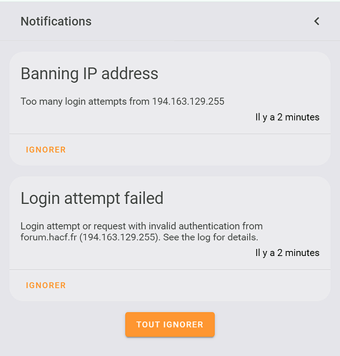

Mais je me fais ban si j’essaie d’y aller directement en HTTPS par exemple.
https://xxxxxxxx.fr/media/local/camera/colis.jpg j’ai la réponse : 401: Unauthorized
et une belle ligne « login attempt » dans HA.
Si j’essaie aussi de mettre une tuile dans Lovelace j’ai la même chose, je me fais ban.
Je me suis connecté en SSH avec WinSCP pour vérifier les droits du dossier et tout est OK pourtant, il peut être lu, écrit et exécuté…
Je ne comprends pas trop pour le coup. On doit bien pouvoir avoir une image en notification venant du dossier Média quand-même non ?
Hello, je fais un up mon message a du être noyé dans la masse :wink:
Bon hé bien j’ai fini par trouver au bout du compte. Surprenant que personne n’ait répondu…
Au lieu d’utiliser le dossier Media j’ai fais autrement:
et dans mon configuration.yaml:
homeassistant:
  allowlist_external_dirs: [/config/]  #Autorisation
  media_dirs:  # on indique ou se trouvent les médias sur HA
    local: "www/camera/"
