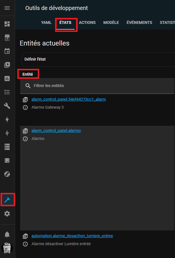

une entié , c’est un sensor, binary_sensor, script, scène , automation , alarm-control …
et une semaine a lire tous sais avoir les info que je cherche je fais comment pour te le fournir
sais quoi une entite ?

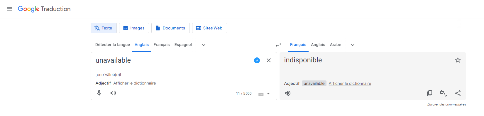

ok je suis passe pas la mais mes fonction ne reste pas en marche
que veus dire ceci : unavailable
donc comme il est indisponible je fais comment pour l’active
je suis sur la page que tu ma poste avec ca
unit_of_measurement: V
device_class: voltage
friendly_name: anenji ac_output_rating_voltage

si c’est indisponible , il y a un souci avec ton intégration, qui ne doit pas communiquer avec ton onduleur.

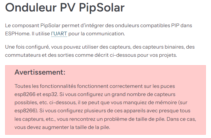

comme je t’avais dit sur ton autre sujet, je connais pas ton onduleur solaire.
mais dans la doc on peut lire ça :
tu n’aurais pas activer trop d’entité dans le code du ESP ?

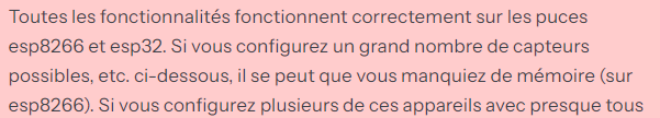

beh, justement tu utilise un esp8266 et comme mentionné dans la doc, tu ne peut pas activer trop de capteur ( sensor, binary_sensor …) par manque de mèmoire du esp8266.
tu devrais essayer d’enlever des capteurs dans le code du esp, garde que ceux qui te seront vraiment utilie.

tu peux pas augmenter la mémoire, et les autres utilise surement des ESP32 avec plus de mémoire que le esp 8266.
