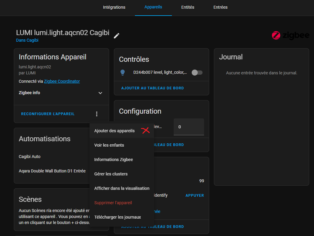

Sous ZHA, je choisie le routeur le plus prêt pour faire l’appairage et non de la clef sonoff. Qui normalement doit faire un apparaige sur ce routeur et non depuis la clef. ( voir photo ci dessous)
Et toujours faire un appairage a ca place final et non devant un routeur puis le déplacer.
Ok, il faut que je regarde cette histoire d’appairage sur un ‹ routeur › précis, je ne savais pas que cela était possible.
