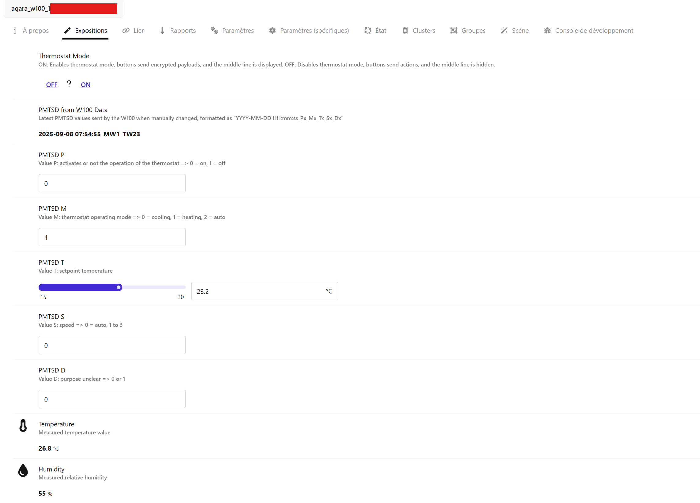

Elle ressemble à quoi la page Expositions de z2m?

Apparemment il y a tout ce qu’il faut nativement.
Reste juste à faire les automation HA pour mettre à jour ces valeurs automatiquement et récupérer les changements côté W100.

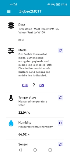

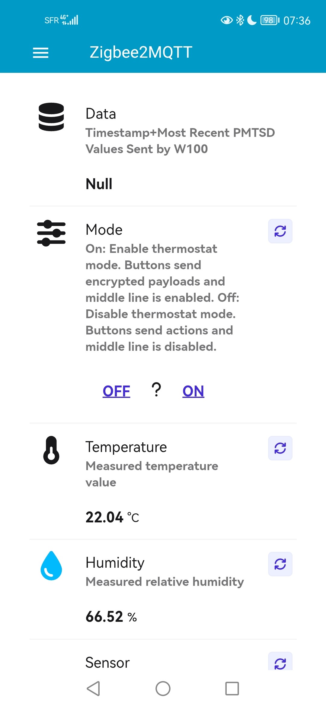

bonjour, malheureusement de mon côté je n’ai pas ça
Ah oui mais chez moi aucune infos ptsmd ne s’affiche.

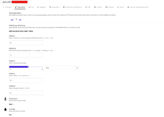

Non c’est une capture d’écran qu’il y avait sur le git pour le commit sur z2m.
Apparemment il manque bien quelques trucs. J’ai pas encore reçu le mien. Je referais un converter si il faut.

Bien reçu. Ça fonctionne top dès qu’on envoie les bonnes valeurs:
Avec le support natif z2m, il faut envoyer la ligne complète PMTSD en payload:
topic: zigbee2mqtt/aqara_w100/set
payload:
{ "PMTSD_to_W100": {"P": 0, "M": 1, "T": 23, "S": 0, "D": 0} }
Et dans ce cas là utiliser ces scripts
Mais plus simple à gérer, en utilisant ce converter dans z2m.
On a les valeurs PMTSD séparées comme dans le screenshot que j’ai posté plus haut.
Et du coup ca fait moins usine à gaz pour controler tout ça.

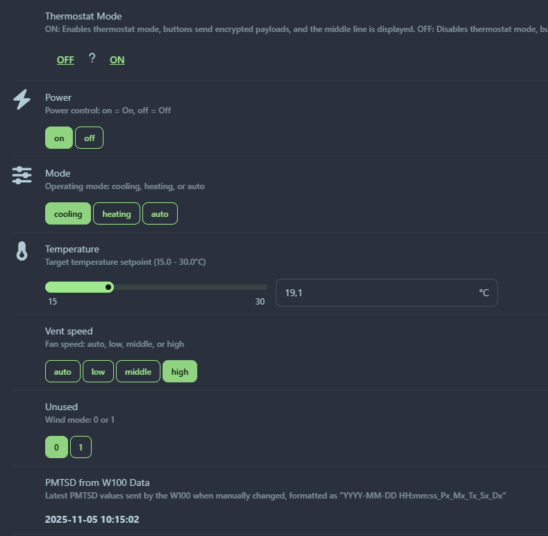

Alors j’ai bien avancé :slight_smile:
J’ai repris le converter au dessus et changé pas mal de choses.
Tu peux le tester ici. Il faut supprimer le device de z2m et le rajouter pour que tout se mette bien à jours coté HA.
Les changements:
  • Les valeurs PTMSD sont séparées, et sous forme de selecteur avec des choix verbeux ( plus de 0, 1 2 )
  • bougé tout les controles liés à de la configuration dans la section Config, la page device dans HA devient plus lisible:
  • ajouté les descriptions pour les entités et des noms plus causant.

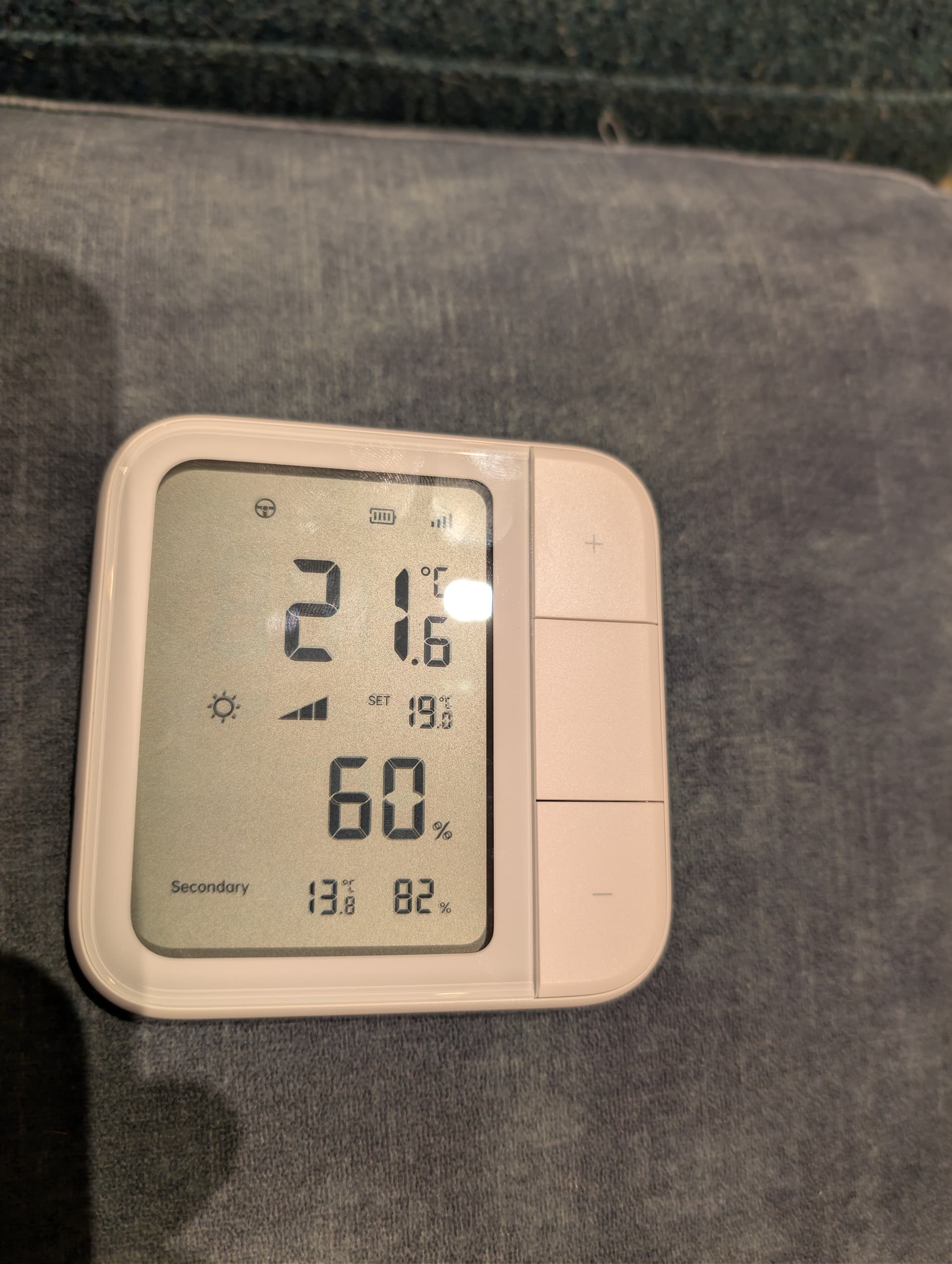

De mon coté malheureusement, j’arrive à l’appairer, à activer le mode thermostat (qui fait s’afficher le petit volant), mais ensuite rien ne fonctionne correctement… J’arrive à faire apparaitre la barre du milieu mais elle disparait de maniere aléatoire et impossible de la faire réapparaitre à moins de me battre avec le boitier.
J’ai aussi réussi à les faire ré-apparaitre en intéragissant directement avec le boitier via des appuis longs sur certains boutons : mais la encore, c’est très aléatoire.
Je suis passé à coté de quelque chose ? Pour info (et si ca peut aider au troubleshoot) :

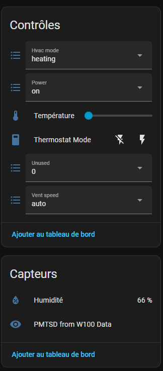

La barre du milieu disparait par défaut automatiquement après quelques secondes. Elle reapparait si tu touches un bouton. Sinon tu as un paramètre ”Auto Hide Middle Line” pour la laisser afficher tout le temps. J’ai du la configurer une fois pour que cela fonctionne par la suite.
@KipK J’etais passé à coté de ce reglage, my bad .. Incroyable le travail que tu as accompli .. Vraiment merci beaucoup. Si je peu te payer un café ou autre via un lien de donation n’hésite pas :wink:
Maintenant qu’il est pleinement fonctionnel et qu’il me remonte toutes les infos, je n’imagine pas tout les cas d’usage que je vais pouvoir couvrir avec : gestion du chauffage, des ventilos, pourquoi pas de l’eclairage .. Encore une fois un grand merci à toi :clap: :folded_hands:
