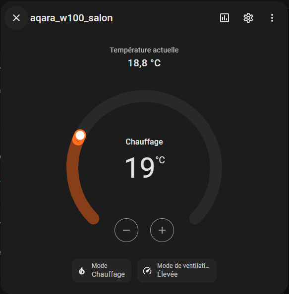

Maintenant il est reconnu directement par HA comme une entité climate:
Tellement plus simple pour les automations.

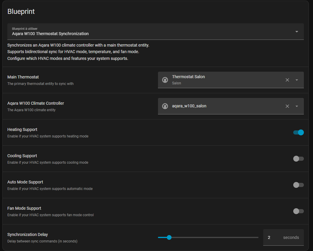

Et voilà le blueprint qui fonctionne niquel avec.
Il faut configurer si votre thermostat support heat/cool/auto et fan. Et normalement ça devrait bien se synchro avec votre entité climate associée:

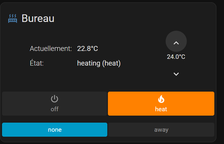

Yes j’utilise la derniere version de ton converter, ainsi que ton blueprint, et j’ai le meme soucis sur mes 3 W100.

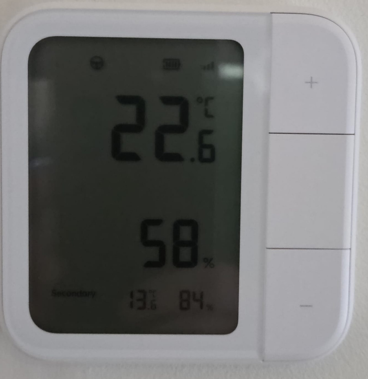

Je set mon thermostat à 24 :
Sur le boitier la middle ligne est bien cachée :

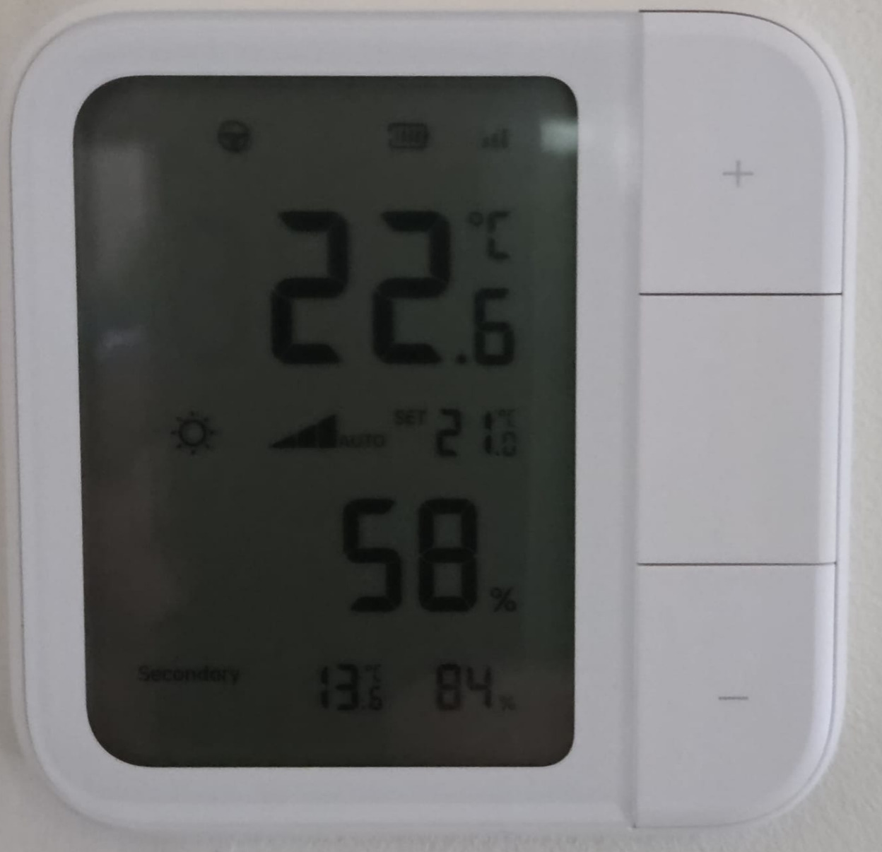

J’appuis sur le bouton centra, la ligne centrale s’affiche mais reste à la consigne locale :
Meme après 15/20 secondes.

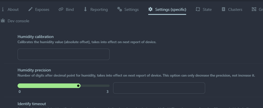

Tu peux calibrer la temperature et humidité depuis la configuration

Bien qu’il etait ON, Z2M n’en etait pas conscient. J’ai réactivé le mode thermostat et maintenant tout fonctionne nickel. Merci pour le tips pour la calibration aussi ! J’etais passé à coté. Un peu dommage que ca ne modifie la calibration que coté Z2M et pas directement sur l’ecran du boitier.

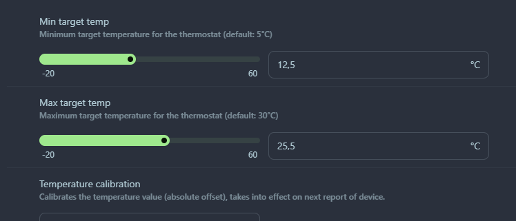

  • ajout de Device specific settings:reglage des limites min/max de consignes température.

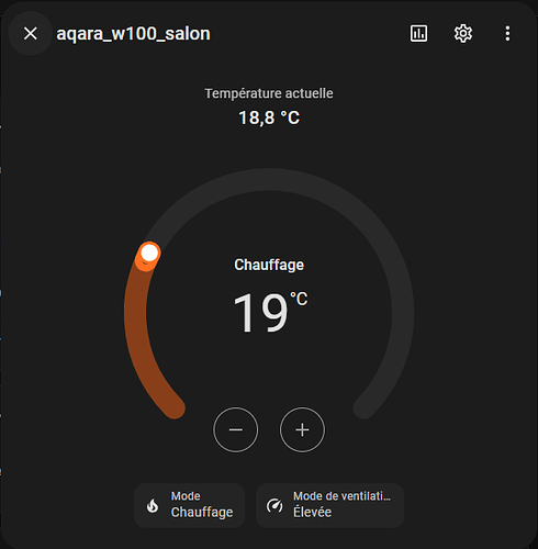

Petit retour après quelques jours d’utilisation et de test : tout fonctionne nickel a un détail près : quand on configure 18, 19 ou 20 aucun soucis. Mais les décimales ça se complique : 18.5 degrés renvoi 18.
En dehors de ce petit soucis tout fonctionne au poil ^^
