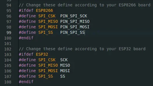

Tu as bien identifié les pin dans le fichier : CC1101.cpp ligne : 95 a 100 pour un esp8266 ?
Hors horaire moi il trouve rien dans les frequence, faut vraiment etre entre 8h et 16h
Tu peux test le github que j’ai mis plus haut, c’est le seul ou j’ai eu une réussite , le tuto est bien fait sur le site aussi
Merci pour ta réponse rapide.
Oui je me suis basé sur ce tuto.
Concernant les pin dans le fichier CC1101.cpp, ils sont bon par defaut, pas besoins de modifier ?!
Mais vu que le wemos reboot … Il ne continue pas la boucle de recherche de fréquences.
Je vais le laisser tourner plus longtemps histoire de voir ce que ça donne.
si tu dois les identifier a la place des lettre blanche :
pour le wemos
SPI_CSK 14
SPI_MISO 12
SPI_MOSI 13
SPI_SS 15
mais même mal identifié il me semble que le scan se lancer quand même
