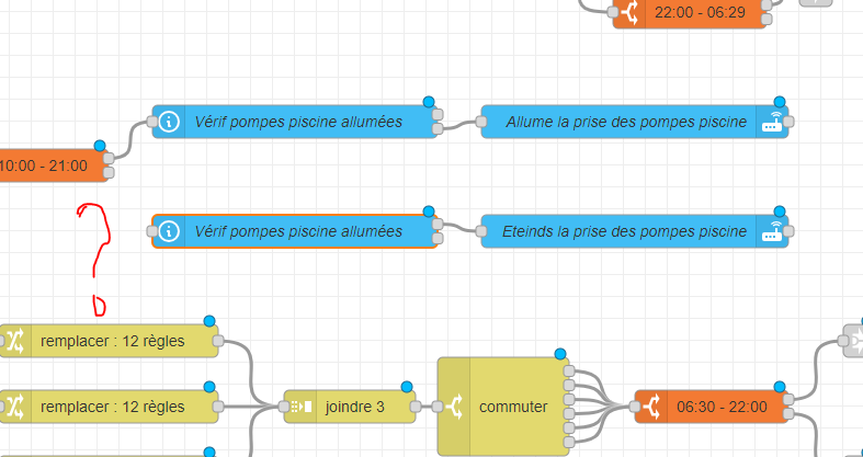

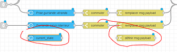

Je viens d’importer ton flow. C’est un petit peu le bordel !!!
Tu as des nodes complètement isolés dont inutiles. Tu as des morceaux de flows avec plusieurs nodes mais rien qui ne les lancent.
Tu peux commencer à faire le ménages en supprimant ou en désactivant les nodes qui ne servent à rien à part te faire planter ton NR.
Mets d’abord au propre ton NR.

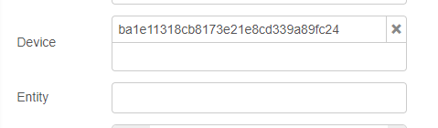

Pareil pour le nommage des tes entités dans HA. Il faut que tu définisses une régle de nommage et tu t’y tiennes
Il faut penser que si tu dois modifier un truc dans 3 mois tu ne te souviendra plus du device ba1e…xyz

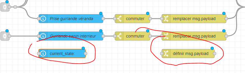

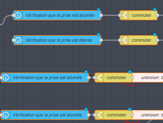

tu utilises 4x le même noeud pour plusieurs options. Uilises en que un et tu te sers du noeud « commuter » en y mettant plusieurs conditions au lieu de une seule.
Oui c’est un peu en vrac ton flow

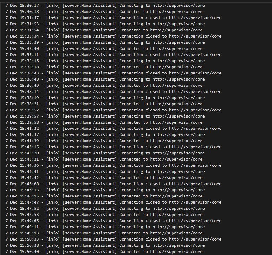

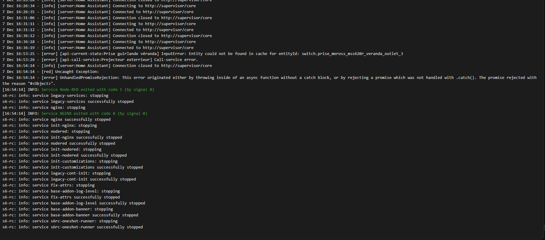

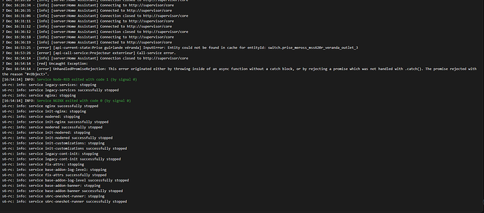

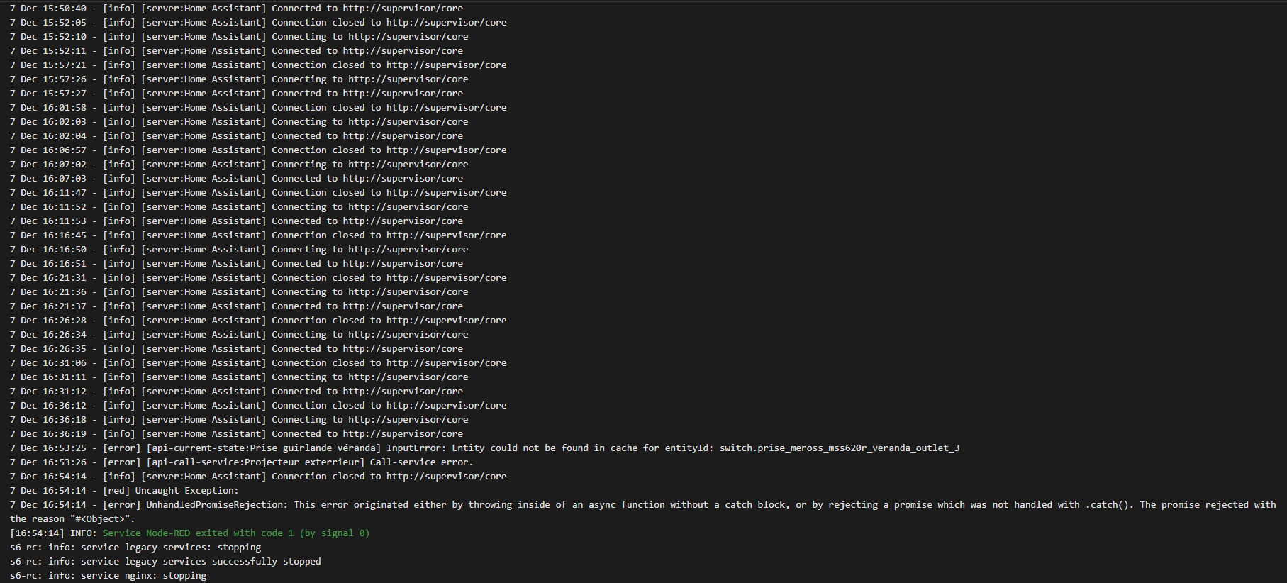

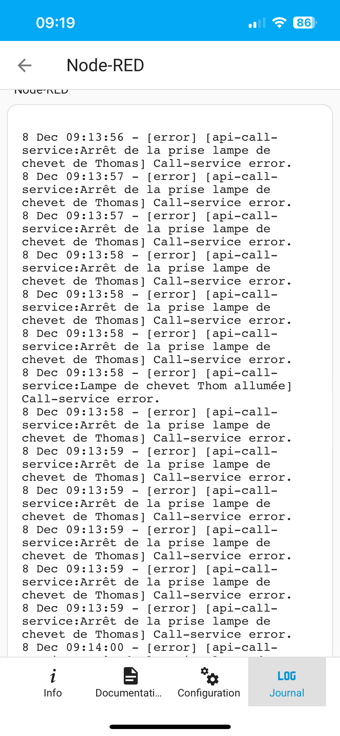

Le problème n’est toujours pas réglé au contraire cela à empirer NR c’est complètement arrêté.
Je vous joint le log.
Je ne comprend pas ce qui fait planter NR???
Bonjour tout le monde,
Pourquoi j’ai ces erreurs d’appels d’api?

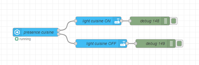

Tu testes avec un flow basique comme celui-ci par exemple
Si c’est OK, tu y vas petit à petit en remontant tes flows sauvegardés les uns après les autres (pas d’un coup) et si il y a problème, tu pourras l’isoler plus facilement.
On peut penser qu’il y a des noeuds de configuration qui font le lien entre HA et NodeRed en trop.
D’ou des échecs de connexion et des tentatives en pagaille.

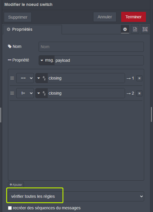

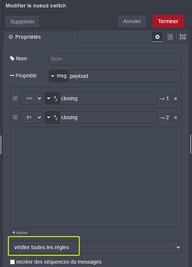

Je viens de tester tous mes flows. Je pense avoir trouver le flows coupable. un des flows pour la lumière de la chambre de mon fils. Si vous pouvez y jeter un œil pour m’aider à l’optimiser et le réparer.
[{"id":"f1470d92cdaa8f15","type":"tab","label":"Lumière Thomas","disabled":false,"info":"","env":[]},{"id":"339fa061964d49f6","type":"junction","z":"f1470d92cdaa8f15","x":1180,"y":800,"wires":[["345d284e43855fc8"]]},{"id":"77083ddf265e918b","type":"junction","z":"f1470d92cdaa8f15","x":380,"y":1140,"wires":[["1bd6e516890ed4eb"]]},{"id":"6602436a5fb7b7c2","type":"junction","z":"f1470d92cdaa8f15","x":2570,"y":60,"wires":[["9414854bd1a60b78"]]},{"id":"66200ede24c5bd03","type":"junction","z":"f1470d92cdaa8f15","x":2470,"y":300,"wires":[["a2b7f21381216d73"]]},{"id":"6d19288e508d0d18","type":"junction","z":"f1470d92cdaa8f15","x":1563,"y":320,"wires":[["9967347d71119f40","a4eff34cd3651041"]]},{"id":"048efa8e08bb7fab","type":"junction","z":"f1470d92cdaa8f15","x":1180,"y":880,"wires":[["b9c80b552d71c844"]]},{"id":"a9956d7e4428fb86","type":"junction","z":"f1470d92cdaa8f15","x":370,"y":1280,"wires":[["700594373c3ff911"]]},{"id":"256c43cbb0953754","type":"junction","z":"f1470d92cdaa8f15","x":1662,"y":76,"wires":[["6fba2186389dbfa3","34a2b52f9264c1e0"]]},{"id":"f594f1b63f021693","type":"junction","z":"f1470d92cdaa8f15","x":460,"y":600,"wires":[["ad12d41f32184d55"]]},{"id":"9ad981c6fbcbaa59","type":"time-range-switch","z":"f1470d92cdaa8f15","name":"","lat":"48.637","lon":"2.3328","startTime":"19:30","endTime":"07:00","startOffset":0,"endOffset":0,"x":370,"y":740,"wires":[["7963ddcab76f7d2c"],[]]},{"id":"ee5d671331511e74","type":"time-range-switch","z":"f1470d92cdaa8f15","name":"","lat":"48.637","lon":"2.3328","startTime":"07:00","endTime":"19:30","startOffset":0,"endOffset":0,"x":370,"y":900,"wires":[["6093a1ba278e57ca"],[]]},{"id":"6093a1ba278e57ca","type":"link out","z":"f1470d92cdaa8f15","name":"","mode":"link","links":["eadfda6b53ac1052"],"x":505,"y":860,"wires":[]},{"id":"7963ddcab76f7d2c","type":"link out","z":"f1470d92cdaa8f15","name":"","mode":"link","links":["eaa14d3472c61a70","fd4dfb338fc13312"],"x":505,"y":700,"wires":[]},{"id":"eadfda6b53ac1052","type":"link in","z":"f1470d92cdaa8f15","name":"","links":["c24c3b8519b5708e","b3c460c230c49dba","1e9faaa44eecf5b6","e6b4c71b8ddb2411","c465e639f90b11db","6f4c2834b5c15f13","6093a1ba278e57ca","23f9a8e5bef4a4f4","f8259d8639c503b7","fa8d0145d1a769a6","ad12d41f32184d55"],"x":1025,"y":320,"wires":[["53851773f5722ccc"]]},{"id":"9967347d71119f40","type":"api-current-state","z":"f1470d92cdaa8f15","name":"Vérification guirlande allumé chambre de Thomas","server":"66fa8575.19001c","version":3,"outputs":1,"halt_if":"","halt_if_type":"str","halt_if_compare":"is","entity_id":"switch.prise_guirlande_de_thomas","state_type":"str","blockInputOverrides":false,"outputProperties":[{"property":"payload","propertyType":"msg","value":"","valueType":"entityState"},{"property":"data","propertyType":"msg","value":"","valueType":"entity"}],"for":0,"forType":"num","forUnits":"minutes","override_topic":false,"state_location":"payload","override_payload":"msg","entity_location":"data","override_data":"msg","x":1810,"y":280,"wires":[["8cbb21e8efc37fa7"]]},{"id":"6fba2186389dbfa3","type":"api-current-state","z":"f1470d92cdaa8f15","name":"Vérification guirlande allumé chambre de Thomas","server":"66fa8575.19001c","version":3,"outputs":1,"halt_if":"","halt_if_type":"str","halt_if_compare":"is","entity_id":"switch.prise_guirlande_de_thomas","state_type":"str","blockInputOverrides":false,"outputProperties":[{"property":"payload","propertyType":"msg","value":"","valueType":"entityState"},{"property":"data","propertyType":"msg","value":"","valueType":"entity"}],"for":0,"forType":"num","forUnits":"minutes","override_topic":false,"state_location":"payload","override_payload":"msg","entity_location":"data","override_data":"msg","x":1910,"y":40,"wires":[["ff02e93d7403b280"]]},{"id":"2772d2592ed2050b","type":"api-call-service","z":"f1470d92cdaa8f15","name":"Démarrage de la guirlande de Thomas","server":"66fa8575.19001c","version":5,"debugenabled":false,"domain":"switch","service":"turn_on","areaId":[],"deviceId":[],"entityId":["switch.prise_guirlande_de_thomas"],"data":"","dataType":"jsonata","mergeContext":"","mustacheAltTags":false,"outputProperties":[],"queue":"none","x":2920,"y":20,"wires":[[]]},{"id":"fd4dfb338fc13312","type":"link in","z":"f1470d92cdaa8f15","name":"","links":["4e0747991f912dd5","7963ddcab76f7d2c","be3b8909419f0ce6","6852b9f9a89598a4","30ae8214759d982a","200bc3b4f2efa9ea","0096dc15eddcae52","d3e2d1a6ac90b36d","853a494ec49de39a","2f0e63ca1e807dd4"],"x":1035,"y":80,"wires":[["4923d874b0fc8ec3"]]},{"id":"a09f039987c7280d","type":"trigger-state","z":"f1470d92cdaa8f15","name":"Lumière chambre de Thomas","server":"66fa8575.19001c","version":4,"inputs":0,"outputs":2,"exposeAsEntityConfig":"","entityId":"switch.sonoff_1001590535","entityIdType":"exact","debugEnabled":false,"constraints":[{"targetType":"this_entity","targetValue":"","propertyType":"previous_state","propertyValue":"old_state.state","comparatorType":"is","comparatorValueDatatype":"str","comparatorValue":"on"},{"targetType":"this_entity","targetValue":"","propertyType":"current_state","propertyValue":"new_state.state","comparatorType":"is","comparatorValueDatatype":"str","comparatorValue":"off"}],"customOutputs":[],"outputInitially":true,"stateType":"str","enableInput":false,"exposeToHomeAssistant":false,"haConfig":[{"property":"name","value":""},{"property":"icon","value":""}],"x":120,"y":760,"wires":[["9ad981c6fbcbaa59"],[]]},{"id":"211195659a14aef0","type":"trigger-state","z":"f1470d92cdaa8f15","name":"Lumière chambre de Thomas","server":"66fa8575.19001c","version":4,"inputs":0,"outputs":2,"exposeAsEntityConfig":"","entityId":"switch.sonoff_1001590535","entityIdType":"exact","debugEnabled":false,"constraints":[{"targetType":"this_entity","targetValue":"","propertyType":"previous_state","propertyValue":"old_state.state","comparatorType":"is","comparatorValueDatatype":"str","comparatorValue":"off"},{"targetType":"this_entity","targetValue":"","propertyType":"current_state","propertyValue":"new_state.state","comparatorType":"is","comparatorValueDatatype":"str","comparatorValue":"on"}],"customOutputs":[],"outputInitially":true,"stateType":"str","enableInput":false,"exposeToHomeAssistant":false,"haConfig":[{"property":"name","value":""},{"property":"icon","value":""}],"x":120,"y":920,"wires":[["ee5d671331511e74"],[]]},{"id":"29765010a9b7c8da","type":"server-state-changed","z":"f1470d92cdaa8f15","name":"Lumière chambre de Thomas","server":"66fa8575.19001c","version":5,"outputs":2,"exposeAsEntityConfig":"","entityId":"switch.sonoff_1001590535","entityIdType":"exact","outputInitially":true,"stateType":"str","ifState":"on","ifStateType":"str","ifStateOperator":"is","outputOnlyOnStateChange":true,"for":"0","forType":"num","forUnits":"minutes","ignorePrevStateNull":false,"ignorePrevStateUnknown":false,"ignorePrevStateUnavailable":false,"ignoreCurrentStateUnknown":false,"ignoreCurrentStateUnavailable":false,"outputProperties":[{"property":"payload","propertyType":"msg","value":"","valueType":"entityState"},{"property":"data","propertyType":"msg","value":"","valueType":"eventData"},{"property":"topic","propertyType":"msg","value":"","valueType":"triggerId"}],"x":980,"y":860,"wires":[["339fa061964d49f6"],["048efa8e08bb7fab"]]},{"id":"3b309b96c37e14f4","type":"api-call-service","z":"f1470d92cdaa8f15","name":"Arrêt vitrine","server":"66fa8575.19001c","version":5,"debugenabled":false,"domain":"switch","service":"turn_off","areaId":[],"deviceId":[],"entityId":["switch.prise_vitrine_thomas","switch.lumiere_chambre_de_thomas"],"data":"","dataType":"jsonata","mergeContext":"","mustacheAltTags":false,"outputProperties":[],"queue":"none","x":1590,"y":880,"wires":[[]]},{"id":"7b2e89fdf3ebd113","type":"api-call-service","z":"f1470d92cdaa8f15","name":"Allume vitrine","server":"66fa8575.19001c","version":5,"debugenabled":false,"domain":"switch","service":"turn_on","areaId":[],"deviceId":[],"entityId":["switch.prise_vitrine_thomas","switch.lumiere_chambre_de_thomas"],"data":"","dataType":"jsonata","mergeContext":"","mustacheAltTags":false,"outputProperties":[],"queue":"none","x":1600,"y":800,"wires":[[]]},{"id":"0e1f3d0ad7fa9b18","type":"api-call-service","z":"f1470d92cdaa8f15","name":"Lampe de chevet Thom allumée","server":"66fa8575.19001c","version":5,"debugenabled":false,"domain":"switch","service":"turn_on","areaId":[],"deviceId":[],"entityId":["switch.prise_lampe_de_chevet_thom"],"data":"","dataType":"jsonata","mergeContext":"","mustacheAltTags":false,"outputProperties":[],"queue":"none","x":950,"y":1140,"wires":[[]]},{"id":"58d945b60fad3f40","type":"api-call-service","z":"f1470d92cdaa8f15","name":"Lampe de chevet Thom éteinte","server":"66fa8575.19001c","version":5,"debugenabled":false,"domain":"switch","service":"turn_off","areaId":[],"deviceId":[],"entityId":["switch.prise_lampe_de_chevet_thom"],"data":"","dataType":"jsonata","mergeContext":"","mustacheAltTags":false,"outputProperties":[],"queue":"none","x":950,"y":1200,"wires":[[]]},{"id":"5da1e86334192712","type":"server-state-changed","z":"f1470d92cdaa8f15","name":"Guirlande allumée","server":"66fa8575.19001c","version":5,"outputs":2,"exposeAsEntityConfig":"","entityId":"switch.prise_guirlande_de_thomas","entityIdType":"exact","outputInitially":true,"stateType":"str","ifState":"on","ifStateType":"str","ifStateOperator":"is","outputOnlyOnStateChange":true,"for":"0","forType":"num","forUnits":"minutes","ignorePrevStateNull":false,"ignorePrevStateUnknown":false,"ignorePrevStateUnavailable":false,"ignoreCurrentStateUnknown":false,"ignoreCurrentStateUnavailable":false,"outputProperties":[{"property":"payload","propertyType":"msg","value":"","valueType":"entityState"},{"property":"data","propertyType":"msg","value":"","valueType":"eventData"},{"property":"topic","propertyType":"msg","value":"","valueType":"triggerId"}],"x":210,"y":1180,"wires":[["77083ddf265e918b"],["2d1d919537a88ae5"]]},{"id":"56ae222ca0713cea","type":"poll-state","z":"f1470d92cdaa8f15","name":"lumière chambre Thomas allumée","server":"66fa8575.19001c","version":3,"exposeAsEntityConfig":"","updateInterval":"5","updateIntervalType":"num","updateIntervalUnits":"seconds","outputInitially":true,"outputOnChanged":true,"entityId":"switch.sonoff_1001590535","stateType":"str","ifState":"","ifStateType":"str","ifStateOperator":"is","outputs":1,"outputProperties":[{"property":"payload","propertyType":"msg","value":"","valueType":"entityState"},{"property":"data","propertyType":"msg","value":"","valueType":"entity"},{"property":"topic","propertyType":"msg","value":"","valueType":"triggerId"}],"x":840,"y":780,"wires":[["cfe256708bce0876"]]},{"id":"345d284e43855fc8","type":"api-current-state","z":"f1470d92cdaa8f15","name":"Vérif vitrine allumée","server":"66fa8575.19001c","version":3,"outputs":1,"halt_if":"","halt_if_type":"str","halt_if_compare":"is","entity_id":"switch.prise_vitrine_thomas","state_type":"str","blockInputOverrides":false,"outputProperties":[{"property":"payload","propertyType":"msg","value":"","valueType":"entityState"},{"property":"data","propertyType":"msg","value":"","valueType":"entity"}],"for":"0","forType":"num","forUnits":"minutes","override_topic":false,"state_location":"payload","override_payload":"msg","entity_location":"data","override_data":"msg","x":1290,"y":800,"wires":[["d79ac3970199a52d"]]},{"id":"b9c80b552d71c844","type":"api-current-state","z":"f1470d92cdaa8f15","name":"Vérif vitrine allumée","server":"66fa8575.19001c","version":3,"outputs":1,"halt_if":"","halt_if_type":"str","halt_if_compare":"is","entity_id":"switch.prise_vitrine_thomas","state_type":"str","blockInputOverrides":false,"outputProperties":[{"property":"payload","propertyType":"msg","value":"","valueType":"entityState"},{"property":"data","propertyType":"msg","value":"","valueType":"entity"}],"for":"0","forType":"num","forUnits":"minutes","override_topic":false,"state_location":"payload","override_payload":"msg","entity_location":"data","override_data":"msg","x":1290,"y":880,"wires":[["1132fd1087b5fd70"]]},{"id":"1bd6e516890ed4eb","type":"api-current-state","z":"f1470d92cdaa8f15","name":"Vérif lampe de chevet éteinte","server":"66fa8575.19001c","version":3,"outputs":1,"halt_if":"","halt_if_type":"str","halt_if_compare":"is","entity_id":"switch.prise_lampe_de_chevet_thom","state_type":"str","blockInputOverrides":false,"outputProperties":[{"property":"payload","propertyType":"msg","value":"","valueType":"entityState"},{"property":"data","propertyType":"msg","value":"","valueType":"entity"}],"for":"0","forType":"num","forUnits":"minutes","override_topic":false,"state_location":"payload","override_payload":"msg","entity_location":"data","override_data":"msg","x":520,"y":1140,"wires":[["f97da47ccb219b7d"]]},{"id":"2d1d919537a88ae5","type":"api-current-state","z":"f1470d92cdaa8f15","name":"Vérif lampe de chevet allumée","server":"66fa8575.19001c","version":3,"outputs":1,"halt_if":"","halt_if_type":"str","halt_if_compare":"is","entity_id":"switch.prise_lampe_de_chevet_thom","state_type":"str","blockInputOverrides":false,"outputProperties":[{"property":"payload","propertyType":"msg","value":"","valueType":"entityState"},{"property":"data","propertyType":"msg","value":"","valueType":"entity"}],"for":"0","forType":"num","forUnits":"minutes","override_topic":false,"state_location":"payload","override_payload":"msg","entity_location":"data","override_data":"msg","x":530,"y":1200,"wires":[["5ff3246b31bb1a12"]]},{"id":"19d90bd498692659","type":"poll-state","z":"f1470d92cdaa8f15","name":"Guirlande allumée","server":"66fa8575.19001c","version":3,"exposeAsEntityConfig":"","updateInterval":"10","updateIntervalType":"num","updateIntervalUnits":"seconds","outputInitially":true,"outputOnChanged":true,"entityId":"switch.prise_guirlande_de_thomas","stateType":"str","ifState":"","ifStateType":"str","ifStateOperator":"is","outputs":1,"outputProperties":[{"property":"payload","propertyType":"msg","value":"","valueType":"entityState"},{"property":"data","propertyType":"msg","value":"","valueType":"entity"},{"property":"topic","propertyType":"msg","value":"","valueType":"triggerId"}],"x":90,"y":1120,"wires":[["02a674f885e4e89a"]]},{"id":"34a2b52f9264c1e0","type":"api-current-state","z":"f1470d92cdaa8f15","name":"Vérifiction que la prise est allumée","server":"66fa8575.19001c","version":3,"outputs":1,"halt_if":"","halt_if_type":"str","halt_if_compare":"is","entity_id":"switch.prise_lampe_de_chevet_thom","state_type":"str","blockInputOverrides":false,"outputProperties":[{"property":"payload","propertyType":"msg","value":"","valueType":"entityState"},{"property":"data","propertyType":"msg","value":"","valueType":"entity"}],"for":"0","forType":"num","forUnits":"minutes","override_topic":false,"state_location":"payload","override_payload":"msg","entity_location":"data","override_data":"msg","x":1860,"y":100,"wires":[["c5079c57c4b0163f"]]},{"id":"501e155f273149b1","type":"change","z":"f1470d92cdaa8f15","name":"","rules":[{"t":"change","p":"payload","pt":"msg","from":"off","fromt":"str","to":"1","tot":"str"}],"action":"","property":"","from":"","to":"","reg":false,"x":2410,"y":40,"wires":[["6602436a5fb7b7c2"]]},{"id":"8adebc1e147299f2","type":"change","z":"f1470d92cdaa8f15","name":"","rules":[{"t":"change","p":"payload","pt":"msg","from":"off","fromt":"str","to":"2","tot":"str"}],"action":"","property":"","from":"","to":"","reg":false,"x":2410,"y":100,"wires":[["6602436a5fb7b7c2"]]},{"id":"9414854bd1a60b78","type":"switch","z":"f1470d92cdaa8f15","name":"","property":"payload","propertyType":"msg","rules":[{"t":"eq","v":"1","vt":"str"},{"t":"eq","v":"2","vt":"str"}],"checkall":"true","repair":false,"outputs":2,"x":2660,"y":60,"wires":[["2772d2592ed2050b"],["1966932beac7f3fc"]]},{"id":"1966932beac7f3fc","type":"api-call-service","z":"f1470d92cdaa8f15","name":"Démarrage de la prise lampe de chevet de Thomas","server":"66fa8575.19001c","version":5,"debugenabled":false,"domain":"switch","service":"turn_on","areaId":[],"deviceId":[],"entityId":["switch.prise_lampe_de_chevet_thom"],"data":"","dataType":"jsonata","mergeContext":"","mustacheAltTags":false,"outputProperties":[],"queue":"none","x":2960,"y":80,"wires":[[]]},{"id":"a4eff34cd3651041","type":"api-current-state","z":"f1470d92cdaa8f15","name":"Vérifiction que la prise est allumée","server":"66fa8575.19001c","version":3,"outputs":1,"halt_if":"","halt_if_type":"str","halt_if_compare":"is","entity_id":"switch.prise_lampe_de_chevet_thom","state_type":"str","blockInputOverrides":false,"outputProperties":[{"property":"payload","propertyType":"msg","value":"","valueType":"entityState"},{"property":"data","propertyType":"msg","value":"","valueType":"entity"}],"for":"0","forType":"num","forUnits":"minutes","override_topic":false,"state_location":"payload","override_payload":"msg","entity_location":"data","override_data":"msg","x":1760,"y":360,"wires":[["e5240b7daa9637f0"]]},{"id":"d0f2a03915a05d4d","type":"change","z":"f1470d92cdaa8f15","name":"","rules":[{"t":"change","p":"payload","pt":"msg","from":"on","fromt":"str","to":"1","tot":"str"}],"action":"","property":"","from":"","to":"","reg":false,"x":2310,"y":280,"wires":[["66200ede24c5bd03"]]},{"id":"7d7dc044fc4d542d","type":"change","z":"f1470d92cdaa8f15","name":"","rules":[{"t":"change","p":"payload","pt":"msg","from":"on","fromt":"str","to":"2","tot":"str"}],"action":"","property":"","from":"","to":"","reg":false,"x":2310,"y":360,"wires":[["66200ede24c5bd03"]]},{"id":"a2b7f21381216d73","type":"switch","z":"f1470d92cdaa8f15","name":"","property":"payload","propertyType":"msg","rules":[{"t":"eq","v":"1","vt":"str"},{"t":"eq","v":"2","vt":"str"}],"checkall":"true","repair":false,"outputs":2,"x":2560,"y":300,"wires":[["7602b2b1d4c4a4ce"],["45279625f2e7739a"]]},{"id":"7602b2b1d4c4a4ce","type":"api-call-service","z":"f1470d92cdaa8f15","name":"Arrêt de la guirlande de Thomas","server":"66fa8575.19001c","version":5,"debugenabled":false,"domain":"switch","service":"turn_off","areaId":[],"deviceId":[],"entityId":["switch.prise_guirlande_de_thomas"],"data":"","dataType":"jsonata","mergeContext":"","mustacheAltTags":false,"outputProperties":[],"queue":"none","x":2800,"y":260,"wires":[[]]},{"id":"45279625f2e7739a","type":"api-call-service","z":"f1470d92cdaa8f15","name":"Arrêt de la prise lampe de chevet de Thomas","server":"66fa8575.19001c","version":5,"debugenabled":false,"domain":"switch","service":"turn_off","areaId":[],"deviceId":[],"entityId":["switch.prise_lampe_de_chevet_thom"],"data":"","dataType":"jsonata","mergeContext":"","mustacheAltTags":false,"outputProperties":[],"queue":"none","x":2840,"y":320,"wires":[[]]},{"id":"ced68efa599153af","type":"api-call-service","z":"f1470d92cdaa8f15","name":"Lampe de chevet Thom allumée","server":"66fa8575.19001c","version":5,"debugenabled":false,"domain":"switch","service":"turn_on","areaId":[],"deviceId":[],"entityId":["switch.prise_guirlande_de_thomas"],"data":"","dataType":"jsonata","mergeContext":"","mustacheAltTags":false,"outputProperties":[],"queue":"none","x":940,"y":1280,"wires":[[]]},{"id":"fd1bb61bbba97d1e","type":"api-call-service","z":"f1470d92cdaa8f15","name":"Lampe de chevet Thom éteinte","server":"66fa8575.19001c","version":5,"debugenabled":false,"domain":"switch","service":"turn_off","areaId":[],"deviceId":[],"entityId":["switch.prise_guirlande_de_thomas"],"data":"","dataType":"jsonata","mergeContext":"","mustacheAltTags":false,"outputProperties":[],"queue":"none","x":940,"y":1340,"wires":[[]]},{"id":"60b504722b0a7450","type":"server-state-changed","z":"f1470d92cdaa8f15","name":"Lampe de chevet","server":"66fa8575.19001c","version":5,"outputs":2,"exposeAsEntityConfig":"","entityId":"switch.prise_lampe_de_chevet_thom","entityIdType":"exact","outputInitially":true,"stateType":"str","ifState":"on","ifStateType":"str","ifStateOperator":"is","outputOnlyOnStateChange":true,"for":"0","forType":"num","forUnits":"minutes","ignorePrevStateNull":false,"ignorePrevStateUnknown":false,"ignorePrevStateUnavailable":false,"ignoreCurrentStateUnknown":false,"ignoreCurrentStateUnavailable":false,"outputProperties":[{"property":"payload","propertyType":"msg","value":"","valueType":"entityState"},{"property":"data","propertyType":"msg","value":"","valueType":"eventData"},{"property":"topic","propertyType":"msg","value":"","valueType":"triggerId"}],"x":200,"y":1320,"wires":[["a9956d7e4428fb86"],["dfbd32894307f163"]]},{"id":"700594373c3ff911","type":"api-current-state","z":"f1470d92cdaa8f15","name":"Vérif lampe de chevet éteinte","server":"66fa8575.19001c","version":3,"outputs":1,"halt_if":"","halt_if_type":"str","halt_if_compare":"is","entity_id":"switch.prise_guirlande_de_thomas","state_type":"str","blockInputOverrides":false,"outputProperties":[{"property":"payload","propertyType":"msg","value":"","valueType":"entityState"},{"property":"data","propertyType":"msg","value":"","valueType":"entity"}],"for":"0","forType":"num","forUnits":"minutes","override_topic":false,"state_location":"payload","override_payload":"msg","entity_location":"data","override_data":"msg","x":510,"y":1280,"wires":[["9eb89e16229a161b"]]},{"id":"dfbd32894307f163","type":"api-current-state","z":"f1470d92cdaa8f15","name":"Vérif lampe de chevet allumée","server":"66fa8575.19001c","version":3,"outputs":1,"halt_if":"","halt_if_type":"str","halt_if_compare":"is","entity_id":"switch.prise_guirlande_de_thomas","state_type":"str","blockInputOverrides":false,"outputProperties":[{"property":"payload","propertyType":"msg","value":"","valueType":"entityState"},{"property":"data","propertyType":"msg","value":"","valueType":"entity"}],"for":"0","forType":"num","forUnits":"minutes","override_topic":false,"state_location":"payload","override_payload":"msg","entity_location":"data","override_data":"msg","x":520,"y":1340,"wires":[["6e11f3fb76790ddb"]]},{"id":"139d76a4b92da47e","type":"poll-state","z":"f1470d92cdaa8f15","name":"Lampe de chevet","server":"66fa8575.19001c","version":3,"exposeAsEntityConfig":"","updateInterval":"10","updateIntervalType":"num","updateIntervalUnits":"seconds","outputInitially":true,"outputOnChanged":true,"entityId":"switch.prise_lampe_de_chevet_thom","stateType":"str","ifState":"","ifStateType":"str","ifStateOperator":"is","outputs":1,"outputProperties":[{"property":"payload","propertyType":"msg","value":"","valueType":"entityState"},{"property":"data","propertyType":"msg","value":"","valueType":"entity"},{"property":"topic","propertyType":"msg","value":"","valueType":"triggerId"}],"x":80,"y":1260,"wires":[["5b41c9017048d244"]]},{"id":"02a674f885e4e89a","type":"switch","z":"f1470d92cdaa8f15","name":"","property":"payload","propertyType":"msg","rules":[{"t":"eq","v":"on","vt":"str"}],"checkall":"true","repair":false,"outputs":1,"x":290,"y":1120,"wires":[["77083ddf265e918b"]]},{"id":"5b41c9017048d244","type":"switch","z":"f1470d92cdaa8f15","name":"","property":"payload","propertyType":"msg","rules":[{"t":"eq","v":"on","vt":"str"}],"checkall":"true","repair":false,"outputs":1,"x":260,"y":1260,"wires":[["a9956d7e4428fb86"]]},{"id":"ff02e93d7403b280","type":"switch","z":"f1470d92cdaa8f15","name":"","property":"payload","propertyType":"msg","rules":[{"t":"eq","v":"off","vt":"str"}],"checkall":"true","repair":false,"outputs":1,"x":2220,"y":40,"wires":[["501e155f273149b1"]]},{"id":"c5079c57c4b0163f","type":"switch","z":"f1470d92cdaa8f15","name":"","property":"payload","propertyType":"msg","rules":[{"t":"eq","v":"off","vt":"str"}],"checkall":"true","repair":false,"outputs":1,"x":2220,"y":100,"wires":[["8adebc1e147299f2"]]},{"id":"8cbb21e8efc37fa7","type":"switch","z":"f1470d92cdaa8f15","name":"","property":"payload","propertyType":"msg","rules":[{"t":"eq","v":"on","vt":"str"}],"checkall":"true","repair":false,"outputs":1,"x":2120,"y":280,"wires":[["d0f2a03915a05d4d"]]},{"id":"e5240b7daa9637f0","type":"switch","z":"f1470d92cdaa8f15","name":"","property":"payload","propertyType":"msg","rules":[{"t":"eq","v":"on","vt":"str"}],"checkall":"true","repair":false,"outputs":1,"x":2120,"y":360,"wires":[["7d7dc044fc4d542d"]]},{"id":"f97da47ccb219b7d","type":"switch","z":"f1470d92cdaa8f15","name":"","property":"payload","propertyType":"msg","rules":[{"t":"eq","v":"off","vt":"str"}],"checkall":"true","repair":false,"outputs":1,"x":730,"y":1140,"wires":[["0e1f3d0ad7fa9b18"]]},{"id":"5ff3246b31bb1a12","type":"switch","z":"f1470d92cdaa8f15","name":"","property":"payload","propertyType":"msg","rules":[{"t":"eq","v":"on","vt":"str"}],"checkall":"true","repair":false,"outputs":1,"x":730,"y":1200,"wires":[["58d945b60fad3f40"]]},{"id":"9eb89e16229a161b","type":"switch","z":"f1470d92cdaa8f15","name":"","property":"payload","propertyType":"msg","rules":[{"t":"eq","v":"off","vt":"str"}],"checkall":"true","repair":false,"outputs":1,"x":720,"y":1280,"wires":[["ced68efa599153af"]]},{"id":"6e11f3fb76790ddb","type":"switch","z":"f1470d92cdaa8f15","name":"","property":"payload","propertyType":"msg","rules":[{"t":"eq","v":"on","vt":"str"}],"checkall":"true","repair":false,"outputs":1,"x":720,"y":1340,"wires":[["fd1bb61bbba97d1e"]]},{"id":"d79ac3970199a52d","type":"switch","z":"f1470d92cdaa8f15","name":"","property":"payload","propertyType":"msg","rules":[{"t":"eq","v":"off","vt":"str"}],"checkall":"true","repair":false,"outputs":1,"x":1450,"y":800,"wires":[["7b2e89fdf3ebd113"]]},{"id":"1132fd1087b5fd70","type":"switch","z":"f1470d92cdaa8f15","name":"","property":"payload","propertyType":"msg","rules":[{"t":"eq","v":"on","vt":"str"}],"checkall":"true","repair":false,"outputs":1,"x":1450,"y":880,"wires":[["3b309b96c37e14f4"]]},{"id":"cfe256708bce0876","type":"switch","z":"f1470d92cdaa8f15","name":"","property":"payload","propertyType":"msg","rules":[{"t":"eq","v":"on","vt":"str"},{"t":"eq","v":"off","vt":"str"}],"checkall":"true","repair":false,"outputs":2,"x":1090,"y":780,"wires":[["339fa061964d49f6"],["048efa8e08bb7fab"]]},{"id":"13865b4939199bd1","type":"time-range-switch","z":"f1470d92cdaa8f15","name":"","lat":"48.637","lon":"2.3328","startTime":"20:30","endTime":"23:00","startOffset":0,"endOffset":0,"x":630,"y":60,"wires":[["d3e2d1a6ac90b36d"],["9bb2cbc21e1e519f"]]},{"id":"a2091d14276374e8","type":"time-range-switch","z":"f1470d92cdaa8f15","name":"","lat":"48.637","lon":"2.3328","startTime":"10:00","endTime":"10:30","startOffset":0,"endOffset":0,"x":660,"y":300,"wires":[["23f9a8e5bef4a4f4"],["b11262a3833dde77"]]},{"id":"8a3a3feb4336e309","type":"time-range-switch","z":"f1470d92cdaa8f15","name":"","lat":"48.637","lon":"2.3328","startTime":"07:15","endTime":"08:00","startOffset":0,"endOffset":0,"x":670,"y":460,"wires":[["fa8d0145d1a769a6"],["038632c00ec47eee"]]},{"id":"8f81f6303555d88b","type":"time-range-switch","z":"f1470d92cdaa8f15","name":"","lat":"48.637","lon":"2.3328","startTime":"21:00","endTime":"23:00","startOffset":0,"endOffset":0,"x":670,"y":220,"wires":[["2f0e63ca1e807dd4"],["d54ace5d3ed7219d"]]},{"id":"5efd8d35428e43d4","type":"link in","z":"f1470d92cdaa8f15","name":"link in 61","links":["205f3c9ce666b7e9","269ee8f76680d7ae"],"x":135,"y":60,"wires":[["9bb2cbc21e1e519f"]]},{"id":"4a869df4357cc5b7","type":"weekday","z":"f1470d92cdaa8f15","name":"","sun":true,"mon":true,"tue":true,"wed":true,"thu":true,"fri":false,"sat":false,"x":460,"y":200,"wires":[["fc805c8ff02e41e9"],["8f81f6303555d88b"]]},{"id":"105130a030229ffd","type":"link in","z":"f1470d92cdaa8f15","name":"link in 62","links":["692ec48134172362"],"x":75,"y":200,"wires":[["d54ace5d3ed7219d"]]},{"id":"eeda7efdca0462ef","type":"weekday","z":"f1470d92cdaa8f15","name":"","sun":true,"mon":false,"tue":false,"wed":false,"thu":false,"fri":false,"sat":true,"x":460,"y":420,"wires":[["bf774e1583fa824a"],["8a3a3feb4336e309"]]},{"id":"22c063908dbe002d","type":"link in","z":"f1470d92cdaa8f15","name":"link in 63","links":["205f3c9ce666b7e9","269ee8f76680d7ae"],"x":105,"y":300,"wires":[["b11262a3833dde77"]]},{"id":"90191cd615b589bd","type":"link in","z":"f1470d92cdaa8f15","name":"link in 64","links":["692ec48134172362"],"x":85,"y":420,"wires":[["038632c00ec47eee"]]},{"id":"9bb2cbc21e1e519f","type":"delay","z":"f1470d92cdaa8f15","name":"","pauseType":"queue","timeout":"5","timeoutUnits":"seconds","rate":"1","nbRateUnits":"5","rateUnits":"minute","randomFirst":"1","randomLast":"5","randomUnits":"seconds","drop":true,"allowrate":false,"outputs":1,"x":330,"y":60,"wires":[["13865b4939199bd1"]]},{"id":"d54ace5d3ed7219d","type":"delay","z":"f1470d92cdaa8f15","name":"","pauseType":"queue","timeout":"5","timeoutUnits":"seconds","rate":"1","nbRateUnits":"5","rateUnits":"minute","randomFirst":"1","randomLast":"5","randomUnits":"seconds","drop":true,"allowrate":false,"outputs":1,"x":270,"y":200,"wires":[["4a869df4357cc5b7"]]},{"id":"b11262a3833dde77","type":"delay","z":"f1470d92cdaa8f15","name":"","pauseType":"queue","timeout":"5","timeoutUnits":"seconds","rate":"1","nbRateUnits":"5","rateUnits":"minute","randomFirst":"1","randomLast":"5","randomUnits":"seconds","drop":true,"allowrate":false,"outputs":1,"x":310,"y":300,"wires":[["a2091d14276374e8"]]},{"id":"038632c00ec47eee","type":"delay","z":"f1470d92cdaa8f15","name":"","pauseType":"queue","timeout":"5","timeoutUnits":"seconds","rate":"1","nbRateUnits":"5","rateUnits":"minute","randomFirst":"1","randomLast":"5","randomUnits":"seconds","drop":true,"allowrate":false,"outputs":1,"x":270,"y":420,"wires":[["eeda7efdca0462ef"]]},{"id":"bf774e1583fa824a","type":"time-range-switch","z":"f1470d92cdaa8f15","name":"","lat":"48.637","lon":"2.3328","startTime":"10:00","endTime":"10:30","startOffset":0,"endOffset":0,"x":670,"y":380,"wires":[["f8259d8639c503b7"],["038632c00ec47eee"]]},{"id":"fc805c8ff02e41e9","type":"time-range-switch","z":"f1470d92cdaa8f15","name":"","lat":"48.637","lon":"2.3328","startTime":"20:00","endTime":"23:00","startOffset":0,"endOffset":0,"x":670,"y":160,"wires":[["853a494ec49de39a"],["d54ace5d3ed7219d"]]},{"id":"d3e2d1a6ac90b36d","type":"link out","z":"f1470d92cdaa8f15","name":"link out 109","mode":"link","links":["fd4dfb338fc13312"],"x":755,"y":40,"wires":[]},{"id":"853a494ec49de39a","type":"link out","z":"f1470d92cdaa8f15","name":"link out 110","mode":"link","links":["fd4dfb338fc13312"],"x":785,"y":140,"wires":[]},{"id":"2f0e63ca1e807dd4","type":"link out","z":"f1470d92cdaa8f15","name":"link out 111","mode":"link","links":["fd4dfb338fc13312"],"x":785,"y":200,"wires":[]},{"id":"23f9a8e5bef4a4f4","type":"link out","z":"f1470d92cdaa8f15","name":"link out 112","mode":"link","links":["eadfda6b53ac1052"],"x":785,"y":280,"wires":[]},{"id":"f8259d8639c503b7","type":"link out","z":"f1470d92cdaa8f15","name":"link out 113","mode":"link","links":["eadfda6b53ac1052"],"x":785,"y":360,"wires":[]},{"id":"fa8d0145d1a769a6","type":"link out","z":"f1470d92cdaa8f15","name":"link out 114","mode":"link","links":["eadfda6b53ac1052"],"x":795,"y":440,"wires":[]},{"id":"4923d874b0fc8ec3","type":"api-current-state","z":"f1470d92cdaa8f15","name":"Vérification fermeture du volet de Thomas","server":"66fa8575.19001c","version":3,"outputs":1,"halt_if":"","halt_if_type":"str","halt_if_compare":"is","entity_id":"cover.volet_chambre_de_tom","state_type":"str","blockInputOverrides":false,"outputProperties":[{"property":"payload","propertyType":"msg","value":"","valueType":"entityState"},{"property":"data","propertyType":"msg","value":"","valueType":"entity"}],"for":0,"forType":"num","forUnits":"minutes","override_topic":false,"state_location":"payload","override_payload":"msg","entity_location":"data","override_data":"msg","x":1240,"y":80,"wires":[["aae6498adca9c83f"]]},{"id":"53851773f5722ccc","type":"api-current-state","z":"f1470d92cdaa8f15","name":"Vérification fermeture du volet de Thomas","server":"66fa8575.19001c","version":3,"outputs":1,"halt_if":"","halt_if_type":"str","halt_if_compare":"is","entity_id":"cover.volet_chambre_de_tom","state_type":"str","blockInputOverrides":false,"outputProperties":[{"property":"payload","propertyType":"msg","value":"","valueType":"entityState"},{"property":"data","propertyType":"msg","value":"","valueType":"entity"}],"for":0,"forType":"num","forUnits":"minutes","override_topic":false,"state_location":"payload","override_payload":"msg","entity_location":"data","override_data":"msg","x":1220,"y":320,"wires":[["965ef00c6463e438"]]},{"id":"965ef00c6463e438","type":"switch","z":"f1470d92cdaa8f15","name":"","property":"data.attributes.current_position","propertyType":"msg","rules":[{"t":"gt","v":"30","vt":"str"},{"t":"neq","v":"30","vt":"str"}],"checkall":"true","repair":false,"outputs":2,"x":1470,"y":320,"wires":[["6d19288e508d0d18"],["53851773f5722ccc"]]},{"id":"aae6498adca9c83f","type":"switch","z":"f1470d92cdaa8f15","name":"","property":"payload","propertyType":"msg","rules":[{"t":"eq","v":"closing","vt":"str"},{"t":"neq","v":"closing","vt":"str"}],"checkall":"true","repair":false,"outputs":2,"x":1480,"y":80,"wires":[["256c43cbb0953754"],["a8cfb67156311117"]]},{"id":"a8cfb67156311117","type":"switch","z":"f1470d92cdaa8f15","name":"","property":"data.attributes.current_position","propertyType":"msg","rules":[{"t":"btwn","v":"0","vt":"num","v2":"30","v2t":"num"},{"t":"gt","v":"30","vt":"num"}],"checkall":"true","repair":false,"outputs":2,"x":1620,"y":120,"wires":[["256c43cbb0953754"],["fb728ce064c78750"]]},{"id":"fb728ce064c78750","type":"delay","z":"f1470d92cdaa8f15","name":"","pauseType":"queue","timeout":"5","timeoutUnits":"seconds","rate":"1","nbRateUnits":"1","rateUnits":"second","randomFirst":"1","randomLast":"5","randomUnits":"seconds","drop":true,"allowrate":false,"outputs":1,"x":1320,"y":180,"wires":[["4923d874b0fc8ec3"]]},{"id":"6ec79e6468cf15aa","type":"inject","z":"f1470d92cdaa8f15","name":"","props":[{"p":"payload"},{"p":"topic","vt":"str"}],"repeat":"","crontab":"*/5 7 * * 1,2,3,4,5","once":true,"onceDelay":"10","topic":"","payload":"","payloadType":"date","x":310,"y":600,"wires":[["f594f1b63f021693"]]},{"id":"73038d09cfb4cfab","type":"inject","z":"f1470d92cdaa8f15","name":"","props":[{"p":"payload"},{"p":"topic","vt":"str"}],"repeat":"","crontab":"*/5 9-10 * * 6,0","once":true,"onceDelay":"10","topic":"","payload":"","payloadType":"date","x":310,"y":680,"wires":[["f594f1b63f021693"]]},{"id":"ad12d41f32184d55","type":"link out","z":"f1470d92cdaa8f15","name":"link out 158","mode":"link","links":["eadfda6b53ac1052"],"x":545,"y":600,"wires":[]},{"id":"433739e394c68c3a","type":"server-state-changed","z":"f1470d92cdaa8f15","name":"Volet chambre de Thomas","server":"66fa8575.19001c","version":5,"outputs":1,"exposeAsEntityConfig":"","entityId":"cover.volet_chambre_de_tom","entityIdType":"exact","outputInitially":true,"stateType":"str","ifState":"","ifStateType":"str","ifStateOperator":"is","outputOnlyOnStateChange":true,"for":"0","forType":"num","forUnits":"minutes","ignorePrevStateNull":false,"ignorePrevStateUnknown":false,"ignorePrevStateUnavailable":false,"ignoreCurrentStateUnknown":false,"ignoreCurrentStateUnavailable":false,"outputProperties":[{"property":"payload","propertyType":"msg","value":"","valueType":"entityState"},{"property":"data","propertyType":"msg","value":"","valueType":"eventData"},{"property":"topic","propertyType":"msg","value":"","valueType":"triggerId"}],"x":110,"y":540,"wires":[["d0b8174fdbc29c47"]]},{"id":"d0b8174fdbc29c47","type":"switch","z":"f1470d92cdaa8f15","name":"","property":"payload","propertyType":"msg","rules":[{"t":"eq","v":"opening","vt":"str"}],"checkall":"true","repair":false,"outputs":1,"x":320,"y":540,"wires":[["f594f1b63f021693"]]},{"id":"66fa8575.19001c","type":"server","name":"Home Assistant","addon":true,"rejectUnauthorizedCerts":true,"ha_boolean":"","connectionDelay":false,"cacheJson":true,"heartbeat":false,"heartbeatInterval":"","statusSeparator":"","enableGlobalContextStore":false}]

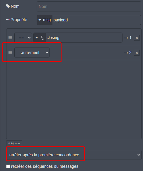

Je ne vais pas regarder tout ton flux.
Cependant là j’ai tout de suite un pb. de logique avec ce nœud.
Je te propose plutôt quelque chose dans ce genre:
Merci pour ton retour, je viens de faire les modifications. Je pense avoir trouvé le problème, je souhaitais éteindre la lumière à l’ouverture des volets ou à certaines heures fixes. Je pense que cela venais de ces nœuds car depuis que je les ais supprimé tout est redevenu normal.
