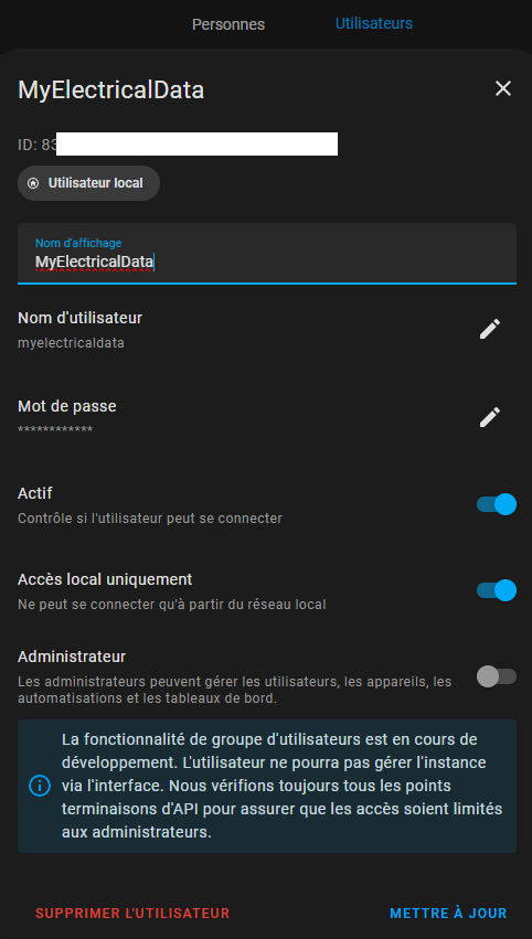

J’ai créé un utilisateur spécifique pour MED:
Merci pour ton retour.
J’ai créé l’utilisateur, j’ai modifié les paramètres mqtt dans config.yaml.
Quand je relance mqtt mosquitto, j’obtiens cela :

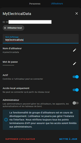

J’ai fait ce que tu m’as indiqué.
Créer un utilisateur myelectricaldata. (administrateur)
Dans le config.yaml je mets ta partie mqtt ajoutant les données de l’utilisateur « myelectricaldata ».
Quand je relance HA, j’obtiens ceci :

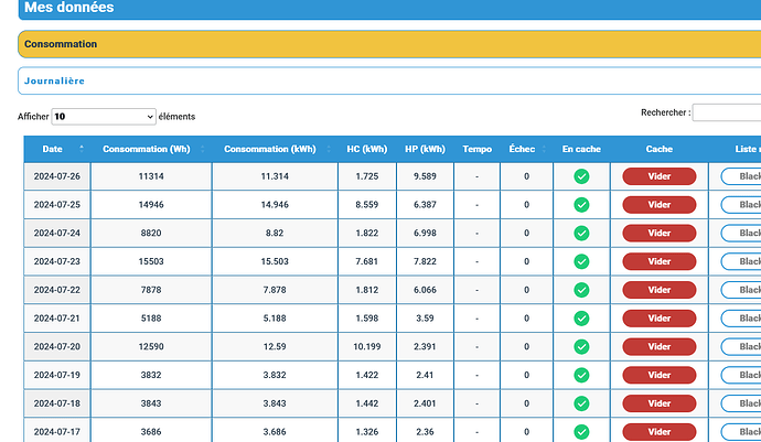

J’ai retesté d’installer tout cela, j’y suis presque, j’arrive à accéder à la page Myelectricaldata, les données sont bien rapatriées :
mais lorsque je saisie de mon fichier configuration.yaml :

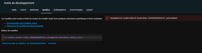

Pour ceux template sensor, la source est l’entité sensor.linky_XXX_consumption, et le sensor template se nommera sensor.myelectricaldata_daily_cost.
Dans ta carte, il faut utiliser le sensor template, donc sensor.myelectricaldata_daily_cost.
Vérifie que l’entité sensor.linky_XXX_consumption remontent bien les informations.
Vérifie que le template donne bien un résultat, dans l’outil de dev et modèle
{{ states.sensor.linky_XXX_consumption.attributes.daily_cost}}
Vérifie que l’entité sensor template, sensor.myelectricaldata_daily_cost est bien créer dans l’outils de dev / état.
Dans le dev/etat, je n’ai pas l’entité : sensor.myelectricaldata_daily_cost

@WarC0zes j’ai trouvé!!!
En fait j’avais tous mes sensors dans mon fichier configuration.yaml, et ca ne marchait pas.
Il faut dans le fichier ‹ configuration.yaml › :
sensor: !include sensors.yaml
et dans le fichier ‹ sensors.yaml ›
#MY ELECTRICAL DATA
  - platform: template
    sensors:
      myelectricaldata_daily_cost:
        friendly_name: "Coût d'hier"
        unit_of_measurement: "€"
        value_template: "{{ states.sensor.linky_19515195254897_consumption.attributes.daily_cost}}"
      myelectricaldata_yesterday:
        friendly_name: "Hier"
        value_template: "{{ states.sensor.linky_19515195254897_consumption.attributes.day_2 }}"
        unit_of_measurement: "kWh"
      myelectricaldata_current_week:
        value_template: "{{ states.sensor.linky_19515195254897_consumption.attributes.current_week }}"
        friendly_name: "Conso de la semaine"
        unit_of_measurement: "KWh"
      myelectricaldata_current_month:
        value_template: "{{ states.sensor.linky_19515195254897_consumption.attributes.current_month }}"
        friendly_name: "Conso du mois"
      myelectricaldata_current_year:
        value_template: "{{ states.sensor.linky_19515195254897_consumption.attributes.current_year }}"
        friendly_name: "Conso de l'année'"
      myelectricaldata_last_week:
        value_template: "{{ states.sensor.linky_19515195254897_consumption.attributes.last_week }}"
        friendly_name: "Conso semaine dernière"
      myelectricaldata_last_month:
        value_template: "{{ states.sensor.linky_19515195254897_consumption.attributes.last_month }}"
        friendly_name: "Conso du mois dernier"
      myelectricaldata_last_year:
        value_template: "{{ states.sensor.linky_19515195254897_consumption.attributes.last_year }}"
        friendly_name: "Conso de l'année dernière'"
      myelectricaldata_last_update:
        value_template: "{{ as_timestamp(states.sensor.linky_19515195254897_consumption.attributes.lastUpdate,0) | timestamp_custom('%d-%m-%Y %H:%M',local=True)}}"
        friendly_name: "Date Mise à Jour"
      myelectricaldata_last_week_cost:
        value_template: "{{'%.2f'|format((states('sensor.myelectricaldata_last_week')|float) * 0.1410)}}"
        friendly_name: "Coût dernière semaine'"
      myelectricaldata_last_month_cost:
        value_template: "{{'%.2f'|format((states('sensor.myelectricaldata_last_month')|float) * 0.1410)}}"
        friendly_name: "Coût du mois dernier'"
      myelectricaldata_last_year_cost:
        value_template: "{{'%.2f'|format((states('sensor.myelectricaldata_last_year')|float) * 0.1410)}}"
        friendly_name: "Coût de l'année dernière'"
  #YesterdayConsumptionMaxPower
      myelectricaldata_yesterdayconsumptionmaxpower:
        #value_template: "{{ float(states.sensor.linky_19515195254897_consumption.attributes.yesterdayConsumptionMaxPower) * 0.001 }}"
        value_template: "{{ states.sensor.linky_19515195254897_consumption.attributes.YesterdayConsumptionMaxPower }}"
        friendly_name: "Puissance Max d'hier"
        unit_of_measurement: "KVa"
  #subscribed_power
      myelectricaldata_subscribed_power:
        value_template: "{{ states.sensor.linky_19515195254897_consumption.attributes.subscribed_power }}"
        friendly_name: "Puissance Souscrite"
Cela fait des semaines que je voulais utiliser les includes pour les sensors, et j’avais toujours des errors… chose faite :+1:

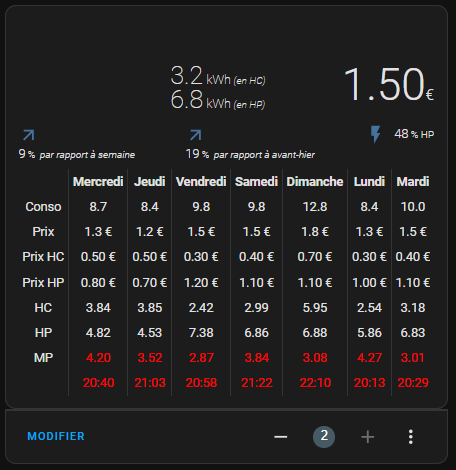

il faut utiliser c’est carte, ça été corrigé depuis un moment. Il faut mettre à jour la carte.
v1.5.3.1 Icon locally stored
Avant, l’icon Linky était recupéré d’un site web, pas souvent dispo.
Maintenant, l’icone est local (dossie; icons)
Un vidage du cache du navigateur, peu aider.
