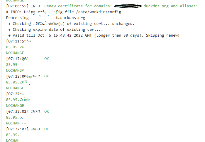

ou c’est ceci
OK. Ça ça réponds à 2 questions :
Date de validité du certificat (5 octobre) et dns à jour (no change)
J’en ai profité pour effacer le reste des informations personnelles (ton nom de domaine et ton ip publique)
À première vue c’est correct et ça n’explique pas pourquoi ça ne fonctionne pas
Qu’affiche le navigateur quand tu te connecte à ton domaine ? C’est le message d’erreur (où le message affiché a la place de ha) qui va peut être aiguiller la suite.
