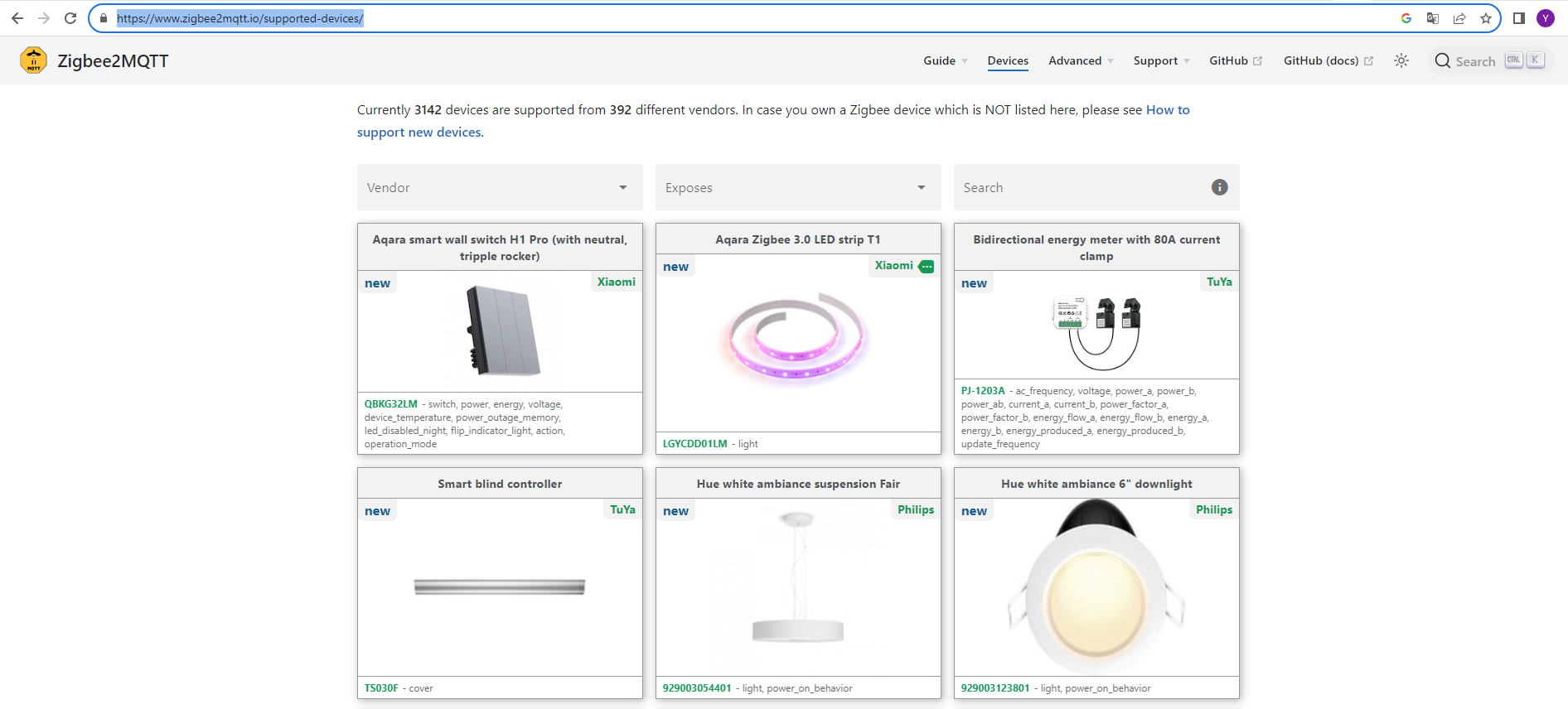

La réponse pour Zigbee2mqtt (si la version 2 canaux est supportée, la 1 canal doit l’être et sinon, il sera relativement simple de créer un converter externe) :
Je n’ai pas trouvé d’informations sur la compatibilité avec ZHA
Pas vraiment, c’est juste que ZHA supporte moins d’équipement.

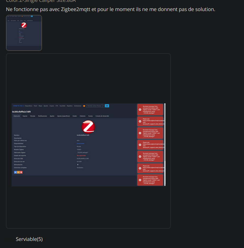

Et , a priori, il y a au moins une personne qui n’arrive pas a le connecter en zygbee…

Il y a des version zigbee et des version wifi car les fabricants veulent couvrir tous les protocoles possibles pour toucher un maximum de clients potentiels. Il est plus intéressant de prendre du zigbee si tu es déjà équipé car ce type de module te fera un router supplémentaire et donc permettra d’améliorer ton réseau maillé.
La prise en charge de ces modules dans z2m est relativement récente donc tu trouveras forcément des personnes qui ont acheté ces modules et qui se sont plaintes de ne pas pouvoir les installer. Même s’il existe des solutions pour utiliser des modules zigbee Tuya sans qu’il soient intégrés dans z2m.
