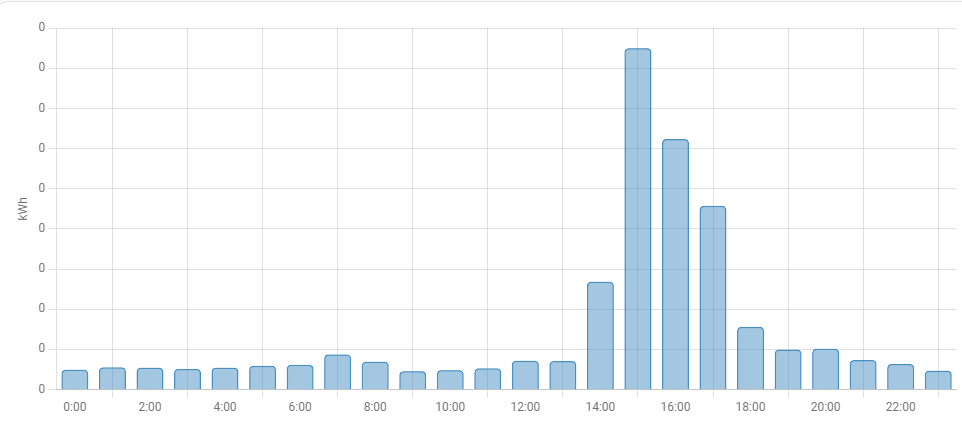

Je m’attaque maintenant aux graphiques dans la page energy mais la encore je n’y comprends rien (ça va devenir une habitude) mon linky me donne des Wh et sur le graph c’est l’axe des Y est en KWh, le graph est bon mais avec une consommation horaire de quelques Wh il n’y a pas d’indication de valeurs sur l’axe des Y.

Par exemple hier Engie l’historique pour mercredi donne par 1/2 heure et en KWh:
0.141, 0.108, 0.156, 0.132, 0.135, 0.12, 0.123, 0.164, 0.119, 0.13, 0.139, 0.168, 0.422, 0.181, …pour une consommation jour de 8.37KWh. mais dans HA j’ai le graphique:
Bon ok il y a un décalage entre ENGIE et le linky mais il y a tout de même des données autre 0 à afficher en Y.
Bizzare, bon je continue de creuser.
A plus

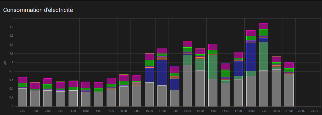

Le fait que tu as uniquement des 0 sur l’axe des y est en effet étrange.
Chez moi, l’axe a des données avec décimale:
Ton sensor a des données avec décimales ? Je ne sais pas comment sont déterminés les éléments des graphiques du dashboard énergie, et ils ne sont pas vraiment customisables.
Bonsoir Gille2,
Il me semble avoir résolu mon problème.
Dans le programme ESPHOME j’avais dans unit_of_measurement: « Wh » et non « kWh ». Mon graphique a maintenant des valeurs qui semblent correctes.
Merci pour ta réponse.
