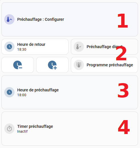

On utilise à nouveau des conditions de visibilité des boutons pour avoir ces 4 affichages possibles :
Initial
Prêt à être programmer ou démarrer immédiatement
Une fois programmée
En route (C’est alors exactement comme le mode forçage du 1e post)

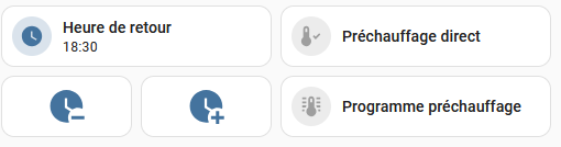

La partie réglage de l’heure de retour est plus spécifique.
L’objectif est de permettre le réglage le plus facile possible, avec des boutons incrémentant de 15 minutes (le réglages précis de l’heure restant possible en cliquant de dessus)
On utilise un script qui sera lancé par action sur le tableau de bord

Pour finir, il faut un bon placement des entités dans le tableau de bord en mode section, des interactions et des règles de visibilité adaptées permettent un jolie bouton paramétrage pas trop gros.
Je mets la configuration en yaml

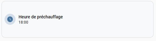

          - type: tile
            entity: input_datetime.heure_prechauffage
            layout_options:
              grid_columns: 4
              grid_rows: 2
            tap_action:
              action: perform-action
              perform_action: automation.trigger
                entity_id: automation.prechauffage_arret
                skip_condition: true
            visibility:
              - condition: state
                entity: input_boolean.prechauffage_programmee
                state: 'on'
              - condition: state
                entity: timer.timer_prechauffage
                state: idle

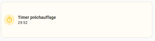

          - type: tile
            tap_action:
              perform_action: timer.finish
                entity_id: timer.timer_prechauffage
              data: {}
            layout_options:
              grid_columns: 4
              grid_rows: 2
            icon_tap_action:
            visibility:
              - condition: state
                state: active
