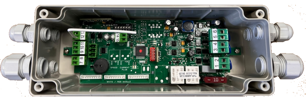

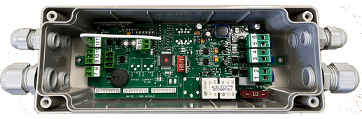

Je possède une pergola motorisée, commandée par un super controleur TELECO :-1:. Du coup, je ne peut commander les lames qu’avec sa télécommande qui fonctionne sur la fréquence 868Mhz. Il n’y a pas la possibilité d’ajouter un bouton poussoir et donc, aucun moyen de domotiser ce super controleur (je l’ai déjà dit ?). Pour courroner le tout, une fois la garantie passée, ce super c… a décider de ne plus mémoriser sa programmation et il faut donc refaire le calibrage tout les quinze jours.
Du coup, poubelle la TELECO à 300 balles

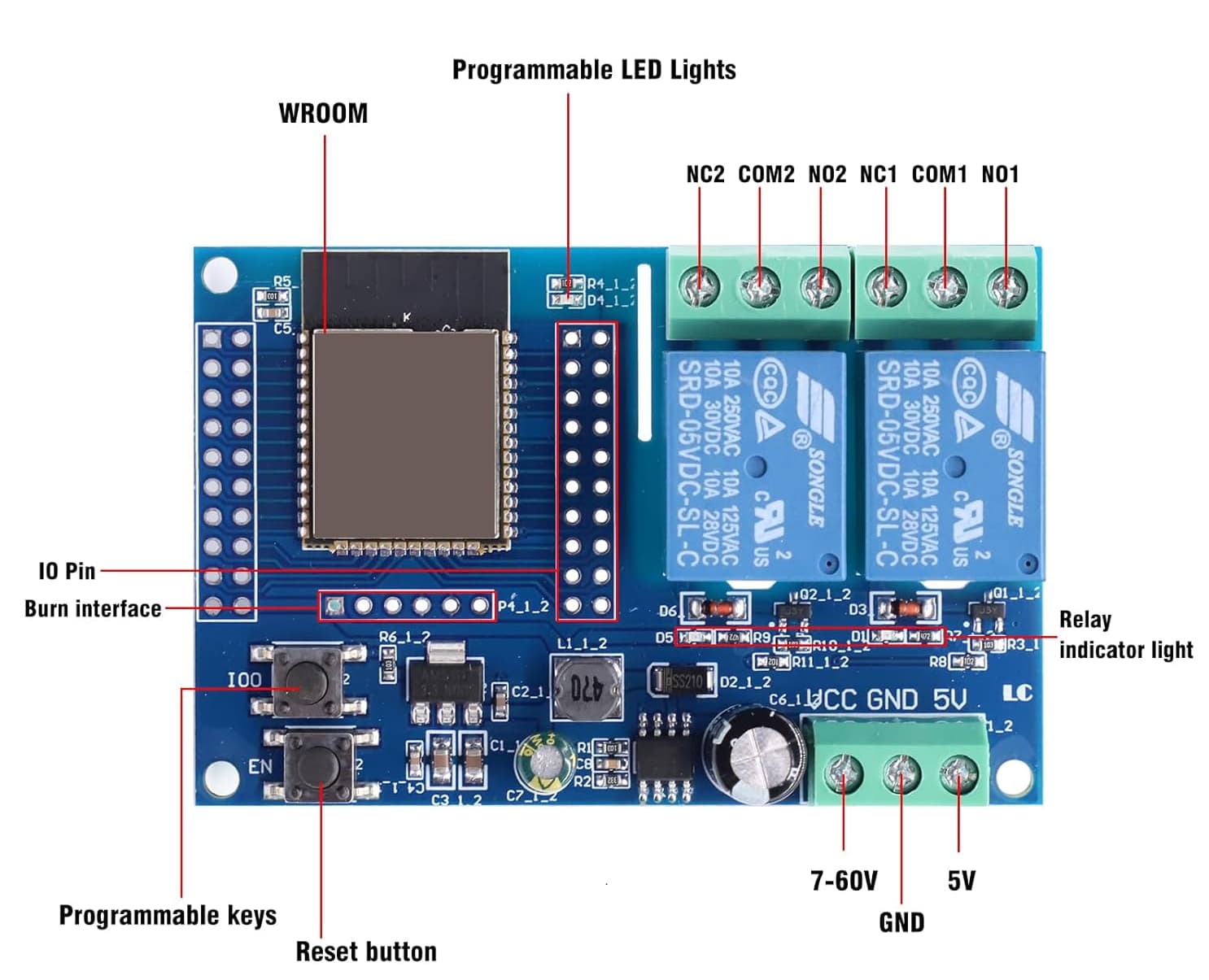

A la place, j’ai une carte ESP32 à deux relais cette carte sur Amazon que j’ai Tasmotisé.

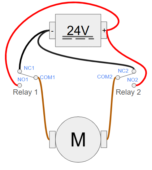

Voici le shéma de cablage :

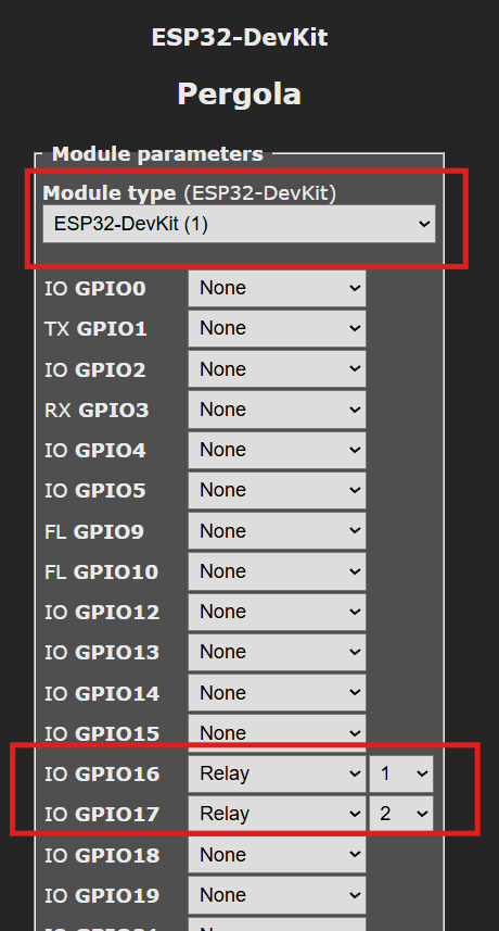

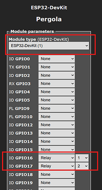

et la config de Tasmota

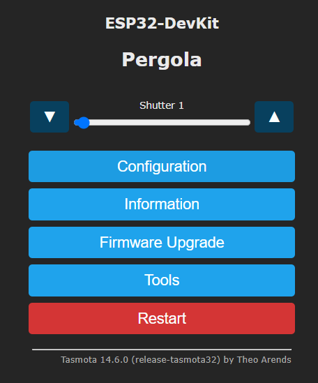

SetOption80 1
Shuttermode 1 ( Relay1: UP/OFF, Relay2: DOWN/OFF , Interlock 1,2, Interlock ON )
ShutterOpenDuration 8
ShutterCloseDuration 8
et voila !

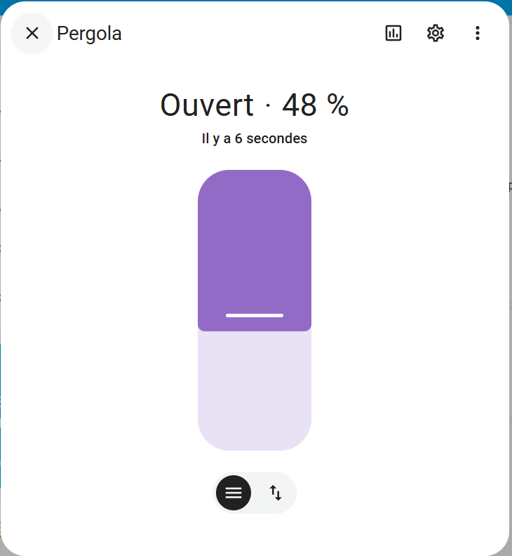

et Home Assistant
