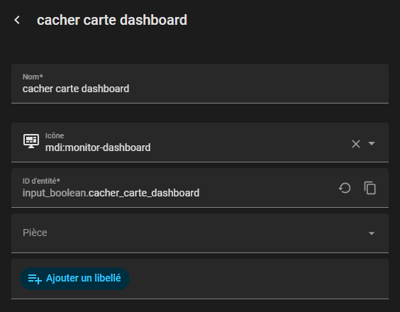

J’ai fait un truc avec browser-mod. J’ai créé un input_bolean que j’active avec l’activité du capteur de mouvement de browser-mod pour un appareil. Puis une automatisation, qui bascule l’input_bolean.
l’automatisation :

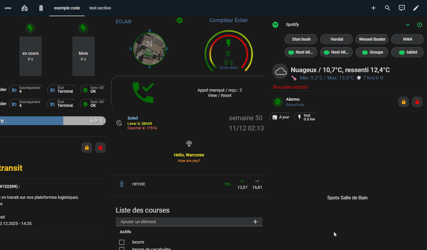

Désolé pour le gif pourri, la carte c’est un bouton spots salle de bain, qui est caché au bout de quelques secondes.
J’avais trouvé cette façon de faire avec browser-mod. Mais j’espérais qu’il y ait un autre moyen, plus « intégré » :frowning:
