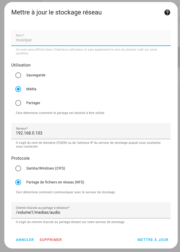

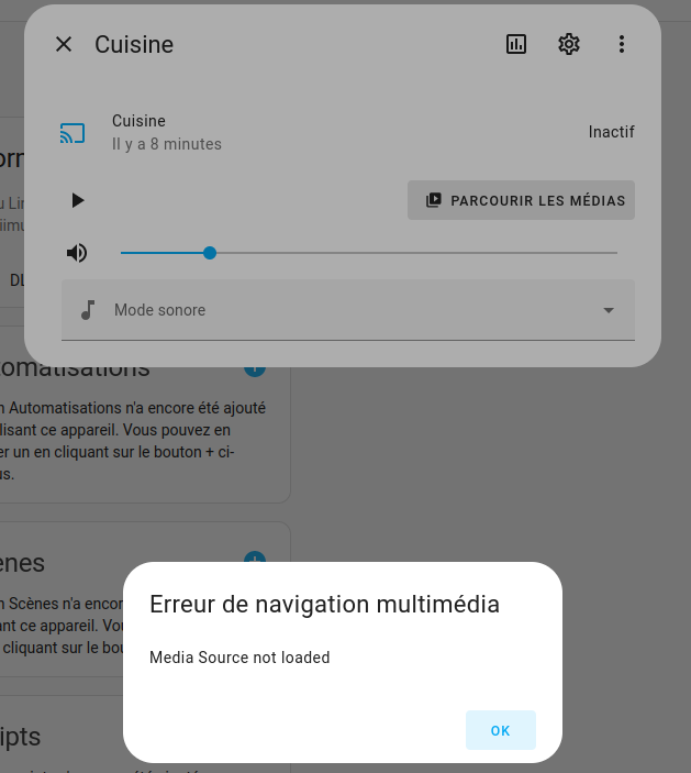

J’ai ajouté un partage NFS à mon HAOS, mais je n’arrive pas à naviguer dans les médias.
L’onglet « multimedia » n’est pas présent non plus.
Par contre dans le terminal je peux naviguer dans l’arborescence du partage NFS.

J’ai trouvé :slight_smile:
J’avais bien ajouté le chemin vers mes fichiers dans la conf:
homeassistant:
  media_dirs:
    musique: /media/musique
… mais j’avais oublié:
media_source:
