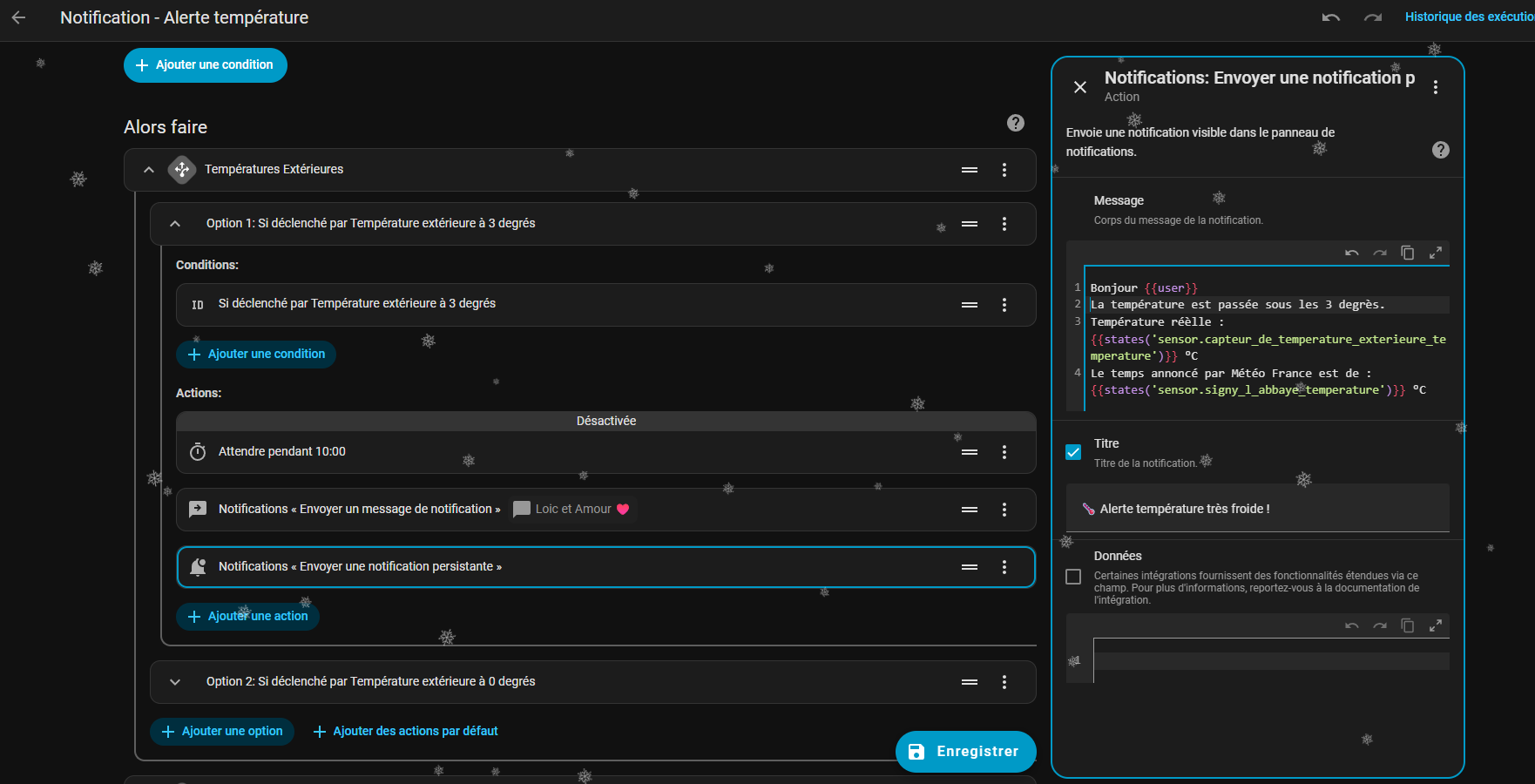

Voici le code que j’ai mis pour recevoir le message sur telephone via l’application HA:
Bonjour {{user}}
La température est passée sous les 3 degrès.
Température réèlle : {{states('sensor.capteur_de_temperature_exterieure_temperature')}} °C
Le temps annoncé par Météo France est de : {{states('sensor.signy_l_abbaye_temperature')}} °C
Mais je reçois juste bonjour

Je ne vois pas de code dans ce que tu as posté.
Tu envoies ton message comment ?
C’est une notification persistante donc la même pour tous les utilisateurs. Tu ne peux pas la personnaliser en fonction de la personne qui va la lire car tout le monde verra la même notification.
