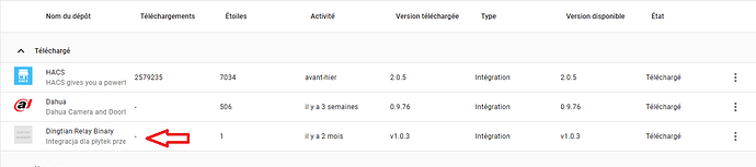

La carte relais dingtian à bien été prise en compte dans HACS,
mais impossible de la trouver, dans ajouter une intégration.

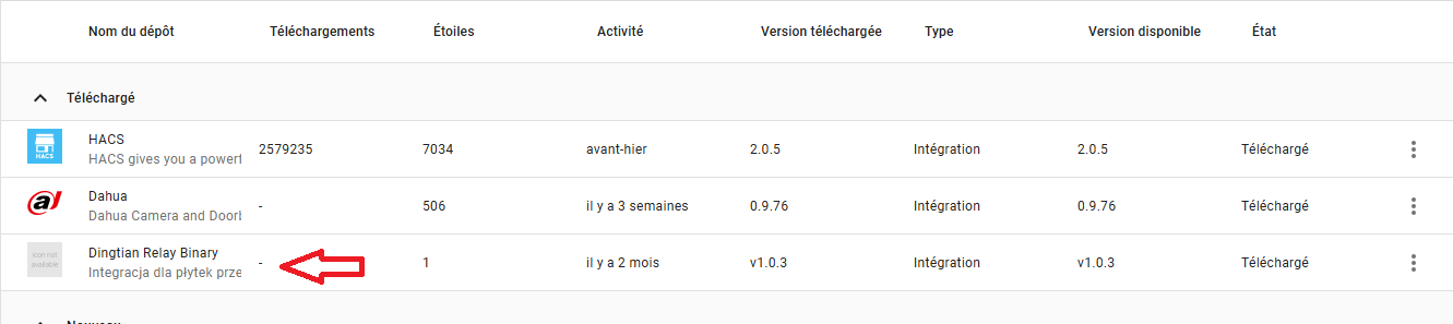

Elle est bien présente dans HACS:
Je n’arrive pas à la faire figurer dans: « Ajouter une intégration »

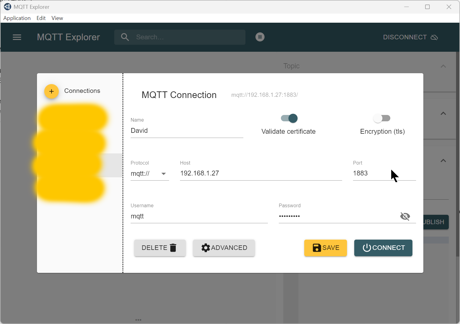

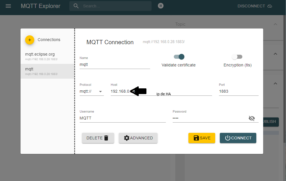

Rentre l’adresse IP, le port et les identifiants comme sur ce screenshot. et appuies sur « Connect »
Tu vas pouvoir voir tout ce qui se passe.
Dis moi déjà si tu arrives bien à cette étape là. On continue après.

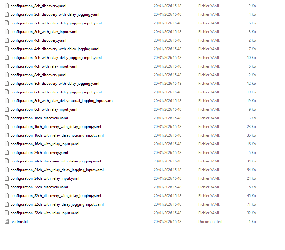

Sur le site du fournisseur il y a une liste de programme Yaml voir image ci jointe qui je pense doivent être à intégrer quelque part dans MQTT mais ou et comment?

Impeccable. Pense à masquer ton mot de passe sur la première image. :wink:
Maintenant active un relais et regarde ce qui se passe du côté mqtt explorer. Normalement tu vas le voir ‹ ‹ parler › ›

J’ai masqué le mot de passe dans la première image.

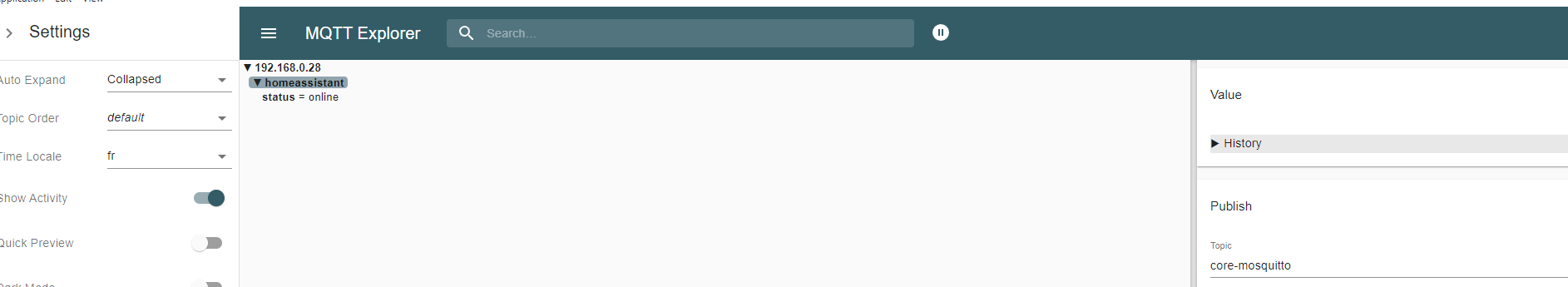

J’ai renseigné les paramètre de MQTT Explorer comme cela:
Lorsque j’active les relais de la carte il ne se passe rien dans MQTT Eplorer

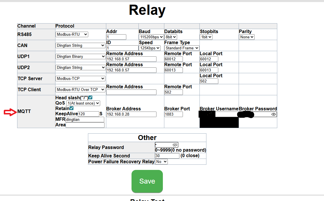

Normalement je devrais indiquer quelque part l’adresse IP le user et le mot passe de la carte?

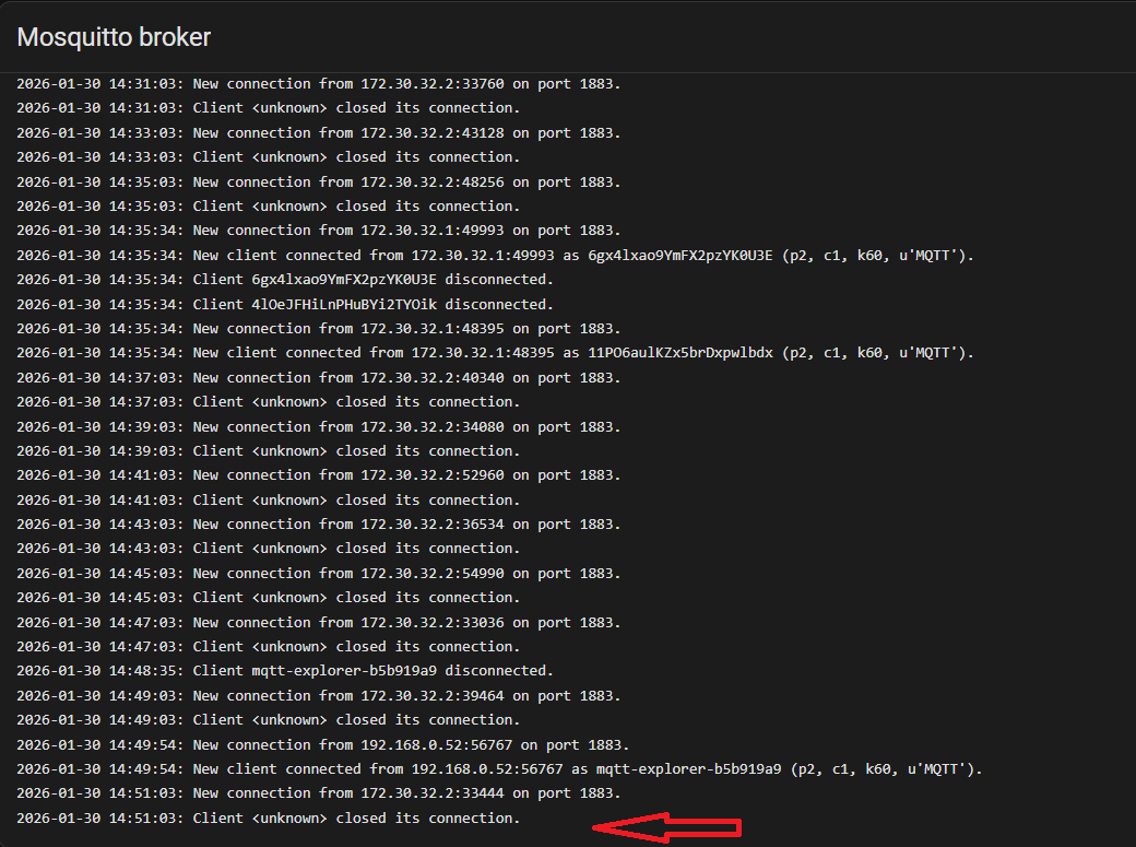

Dans le journal de connexion de Mosquitto broker il n’est pas connecté.
Se que tu m’as donné ici Je dois bien le mettre quelque part?
Alors, déjà avant de commencer la configuration coté HA, il faut s’assurer que le dialogue se fait bien sous MQTT. Si tu as bien rempli comme vu ici :
(et que tu as bien sauvé les paramètres), théoriquement tes cartes doivent publier leur états dans un topic qui doit ressembler à :
/dingtian/relay100/out/

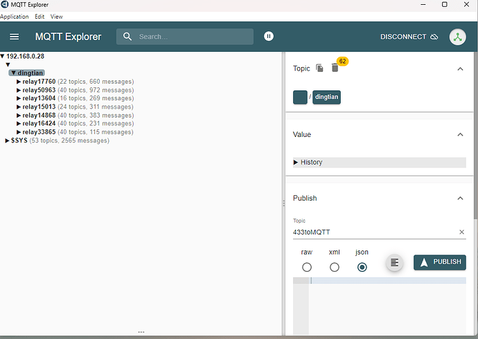

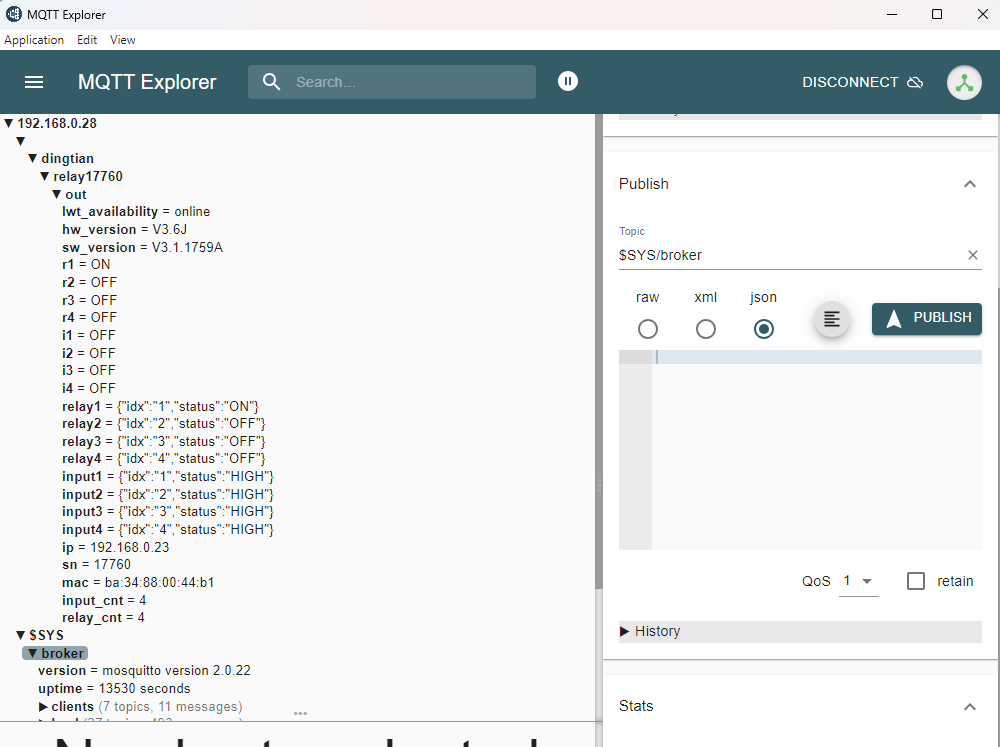

c’est enfin bon j’ai bien les informations de la carte Dingtian dans MQTT Explorer. :sweat_smile:
Super ! Tu as fais 50% du boulot déjà. :wink:
Il va falloir les repérer maintenant, individuellement pour savoir qui est qui.
Là par exemple, le relais que tu as activé s’appelle très joliment relay17760
comme tu en a 5, l’idéal est de noter sur un papier quelle référence correspond à qui.

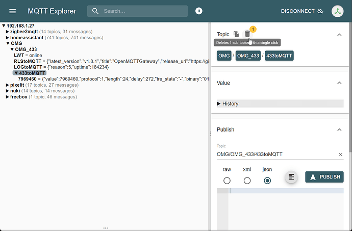

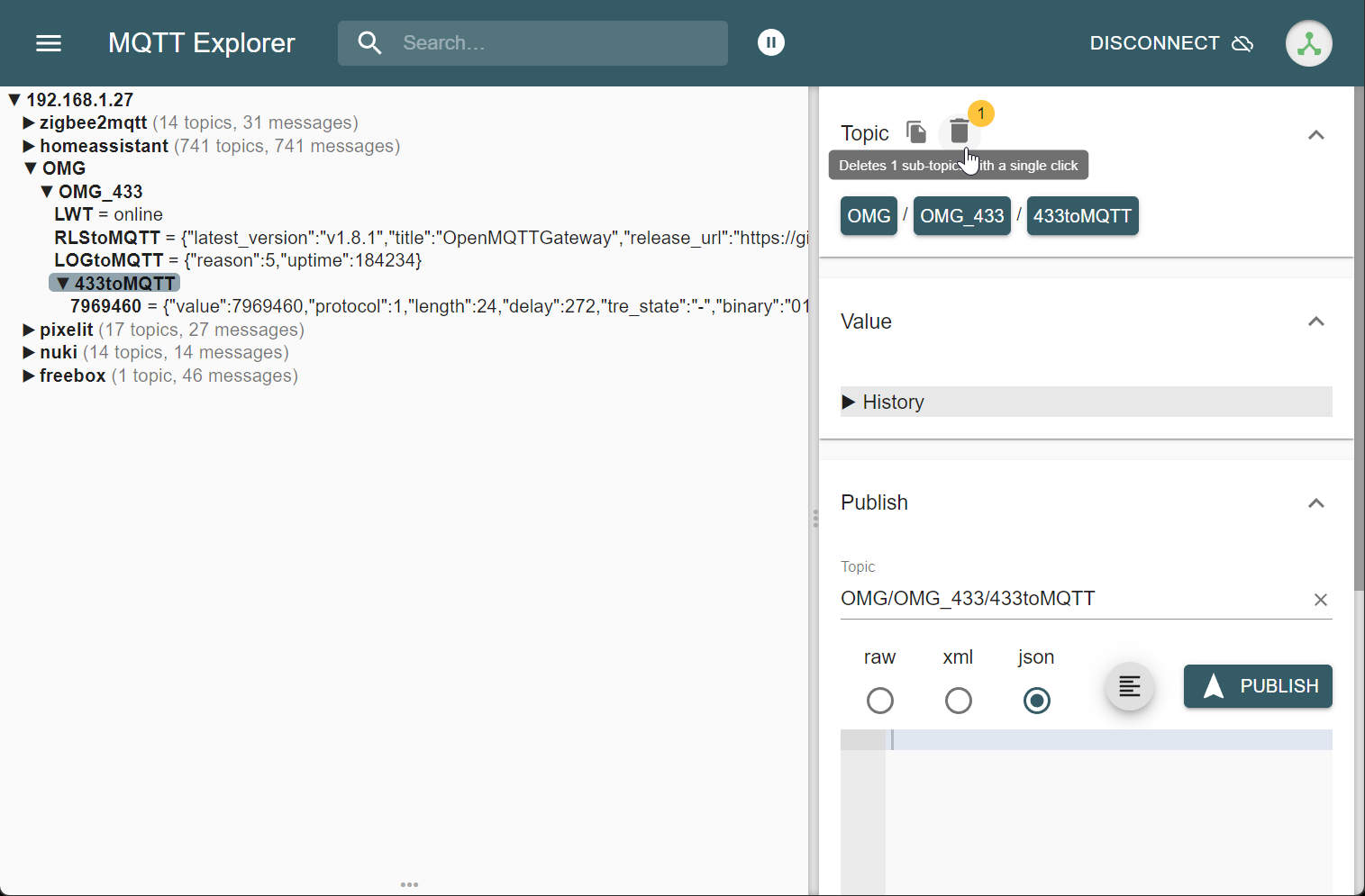

Si tu veux y voir plus clair, entre toutes tes tentatives, tu peux effacer sans problème les topics. Exemple :
la petite corbeille en haut à droite, et confirme par oui. Ca permet de refaire le propre.
Chez moi j’ai sélectionné le topic 433toMQTT, toi tu peux supprimer directement le topic relay17760

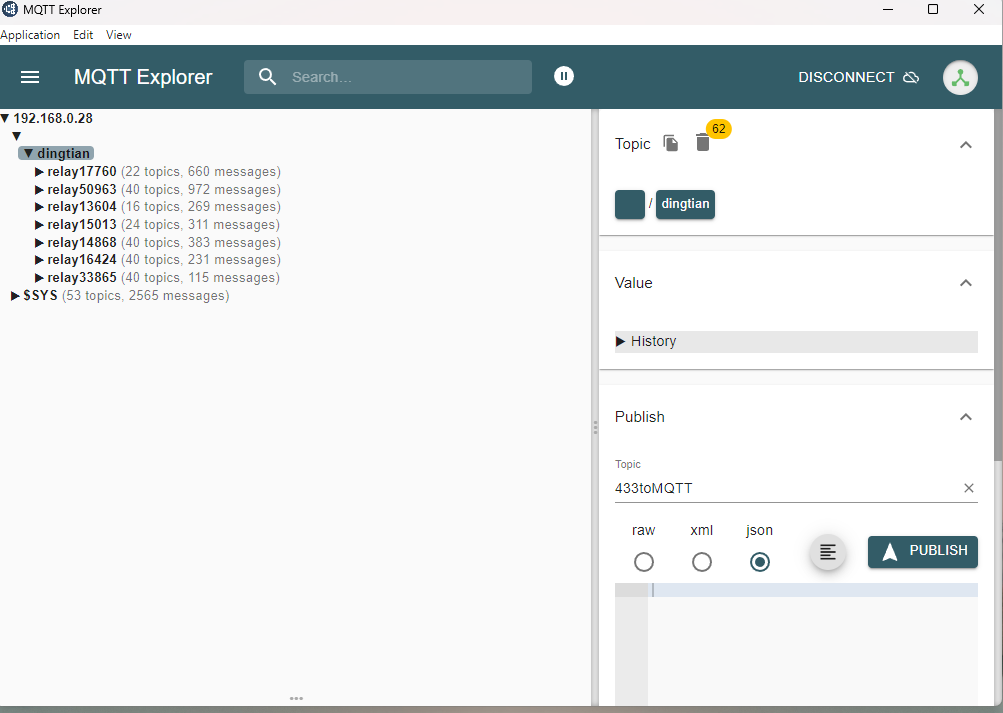

Une fois que tu auras référencé tes 5 relais, on va les déclarer dans HA.
Voilà c’est fait, en fait, c’est pas 5 cartes mais 7 cartes Dingtian.
