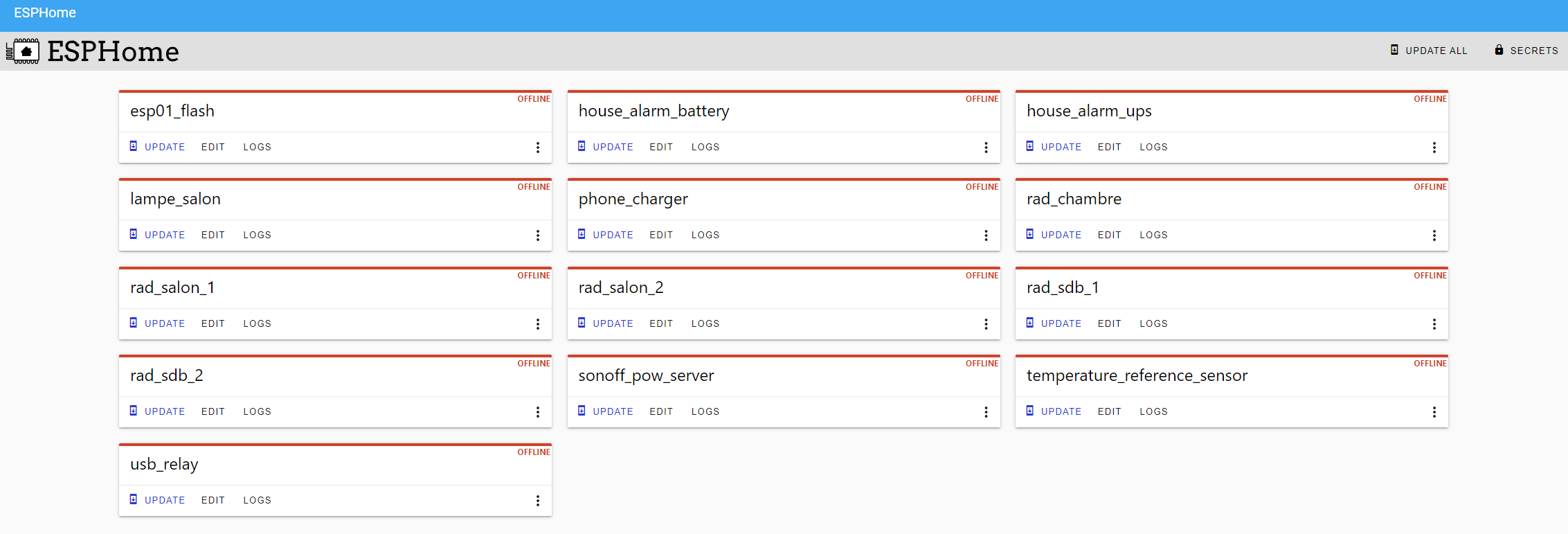

Les deux installations sont actives sur mon serveur, et j’essaie de transférer ma configuration ESPHome, mais en vain… Voici le ESPHome fonctionnel sur HA Supervised :

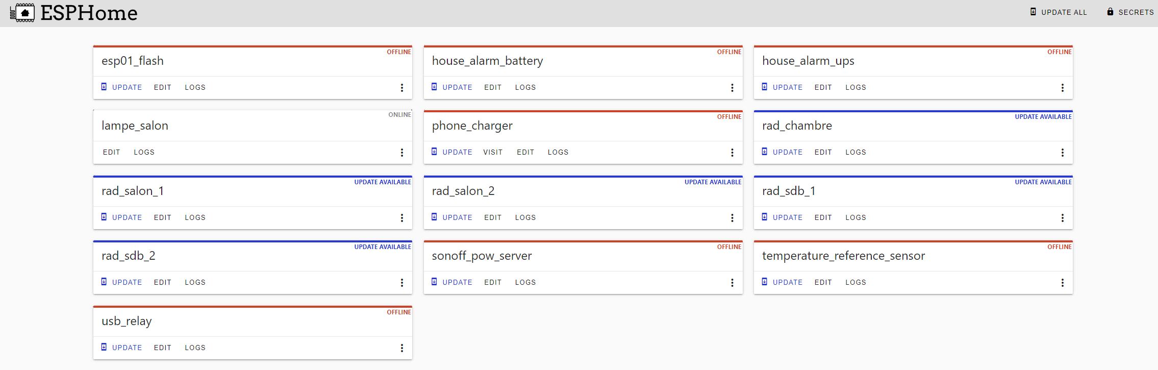

En copiant les fichiers du dossier ESPHome de HA Supervised vers HA Container. J’arrive bien à récupérer tous les équipements dans l’interface ESPHome, mais ils apparaissent tous hors ligne :
J’ai essayé deux fois, en supprimant tout, mais j’ai toujours le même soucis…

Je ne suis pas sur le même port, et j’ai essayé de stopper l’ancienne mais tout est toujours offline…
