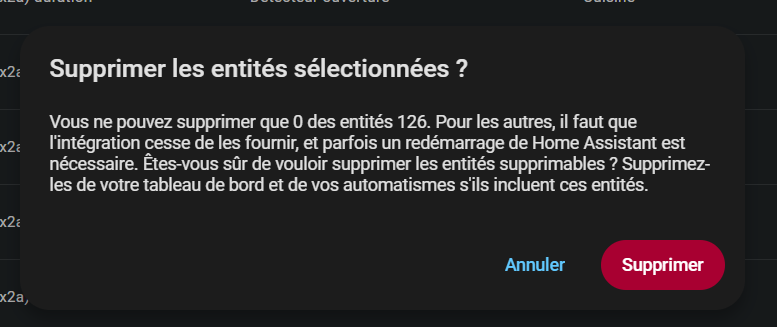

Est-il possible de faire une suppression en masse, j’en ai quand même beaucoup des unknown
Basic c’est l’entitée crée par defaut avant d’avoir un nom.
Tu peux les supprimer en masse en allant dans paramètre => appareil => entité et tu mets ton filtre.
Ah yes, je n’avais pas vu le petit bouton pour sélectionner les lignes, merci :slight_smile:
@Idaho947, je n’arrive pas à les supprimer, bien que je clique sur « Supprimer », ils sont toujours là.
HA a déjà été redémarré.
En attendant, je les ai désactivé.
Tu peux les laisser en désactivé pas de problème.

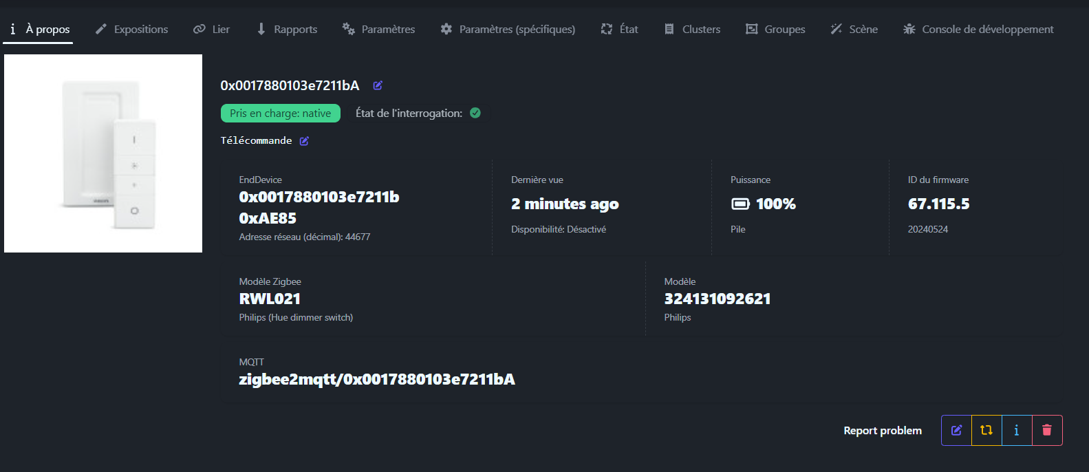

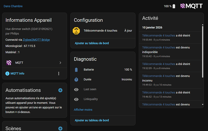

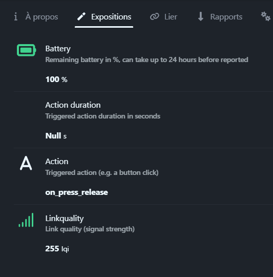

Je rencontre un problème avec ma télécommande RWL021.
J’ai bien l’action du côté de Zigbee2Mqtt, mais pas dans HA.
Z2M:
HA:
J’ai regardé sur internet, on parle de blueprint, mais je comprends pas pourquoi c’est pas natif :frowning:
Pouvez-vous m’aider ?

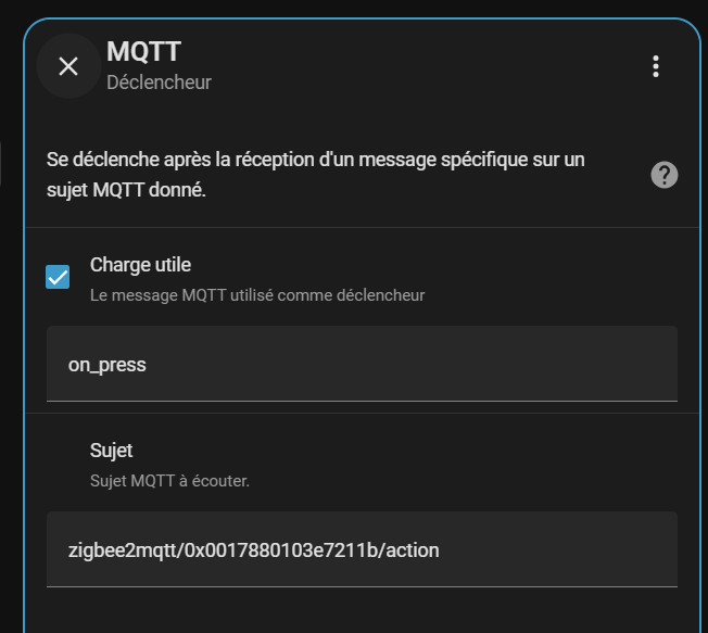

Tu dois utiliser les trigger mqtt dans tes automatisations. L’entité action n’existe plus depuis la version 2 de z2m.
Regarde là :
Oui, exact, j’image que cela est documenté, je n’ai plus utilisé cette télécommande depuis longtemps.
quelques infos ici aussi : Philips 324131092621 control via MQTT | Zigbee2MQTT
Merci pour vos aides :slight_smile:

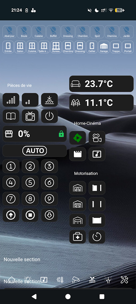

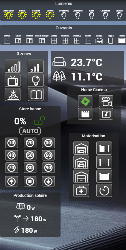

Je suis en train de faire mes dashboard mobile.
Voici ce que j’avais sur Jeedom.
Je tente de faire la même chose sous HA.
J’ai fait une seule et unique carte en jouant avec du horizontal-card et vertical-card.
Cela commence à ressembler à ce que je souhaite, mais est-ce la bonne méthode ?
J’avais fait au début des cartes individuelles, mais impossible de « fixer » un agencement comme je le voulais.

Tant que ça te convient c’est le principal, c’est plus facile de changer après coup, hors carte spécifique, quand tu as déjà les codes des cartes de base.
Perso je n’utilise que picture élément et maçonnerie (plus pour le tel) de base vec les pile verticales et horizontales on peut s’en sortir généralement, d’autres préfèrent section et là je ne peux rien en dire l’ayant testé mais ne l’utilisant pas
