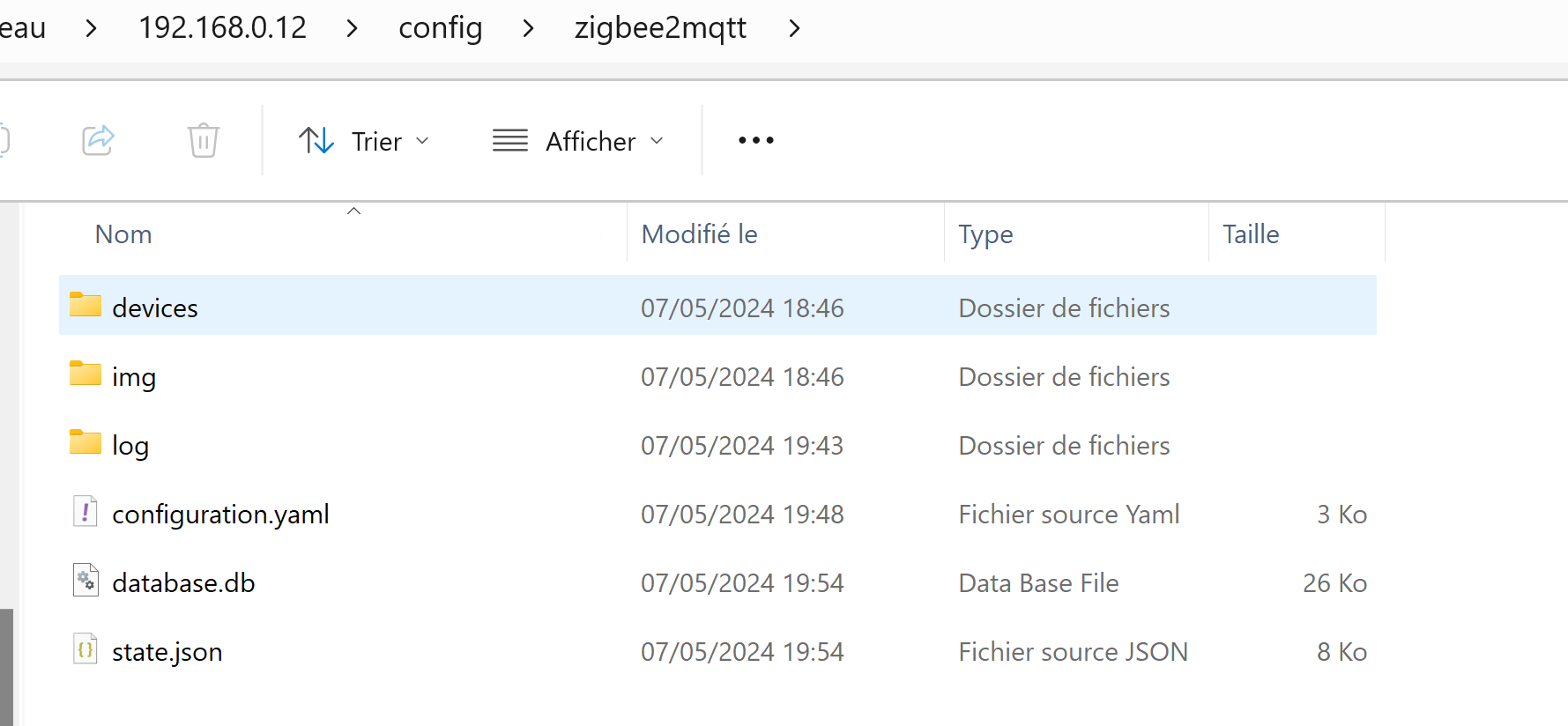

Je me suis donc connecté sur le sambashare de HA pour y coller mes fichiers
J’ai donc copié mes fichiers dans ce repertoire, sauf configuration.yaml

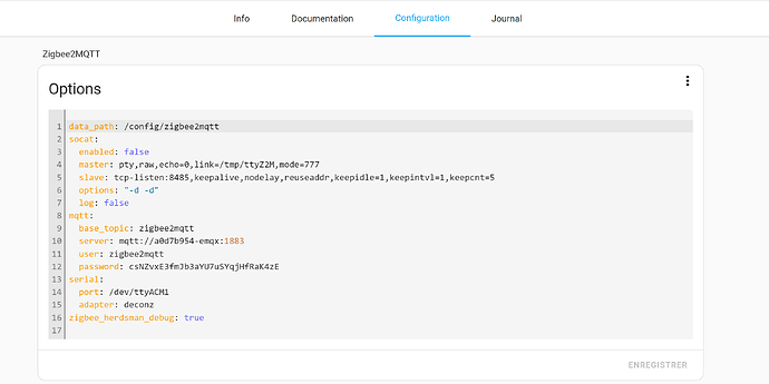

Puis j’ai configuré l’addon :
J’ai une conbee 2

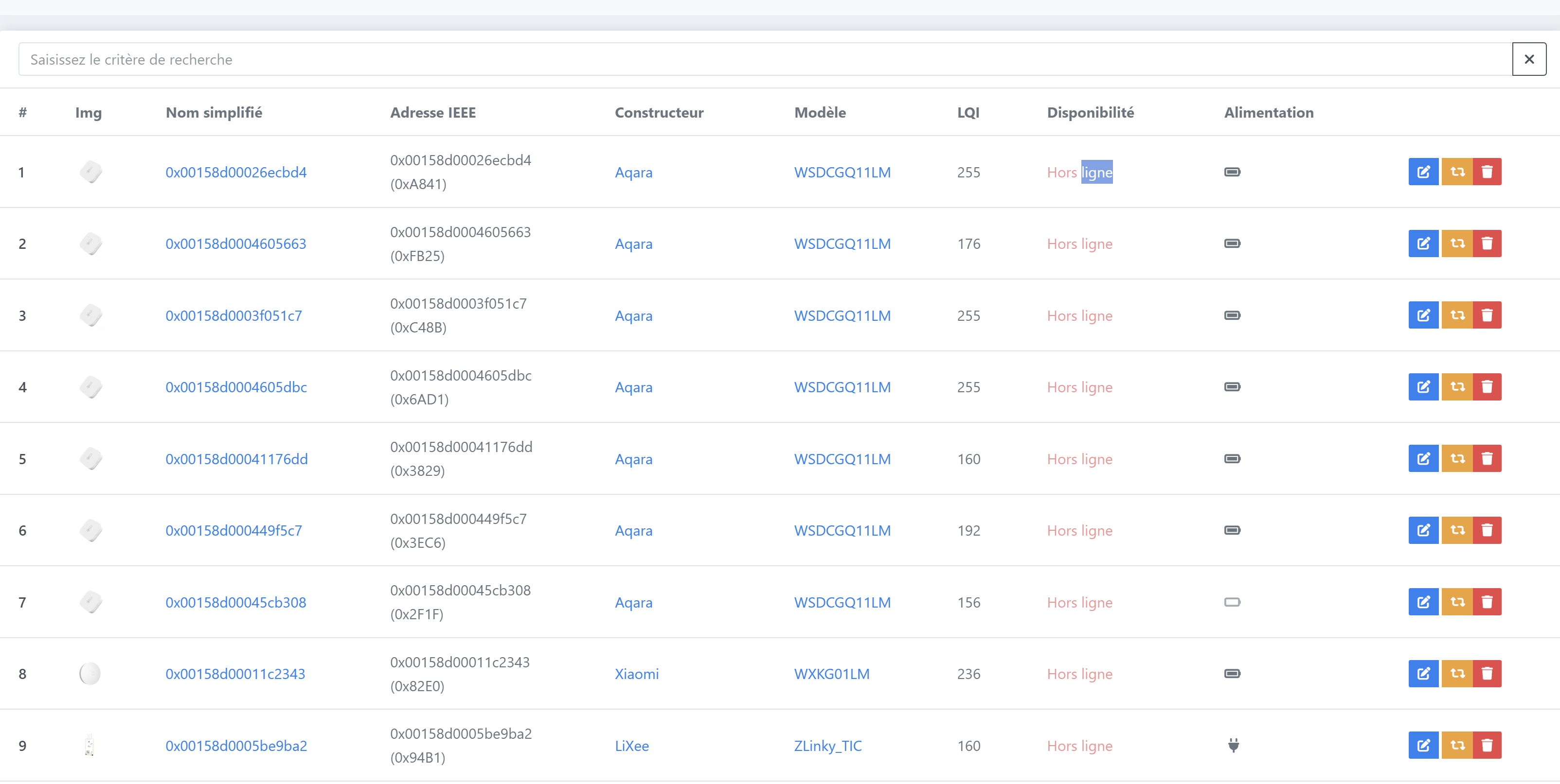

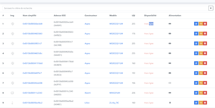

Mais mes modules restent injoignables
Je ne comprends pas bien pourquoi …
Je constate que mes friendly name ont disparu. Savez vous pourquoi ?

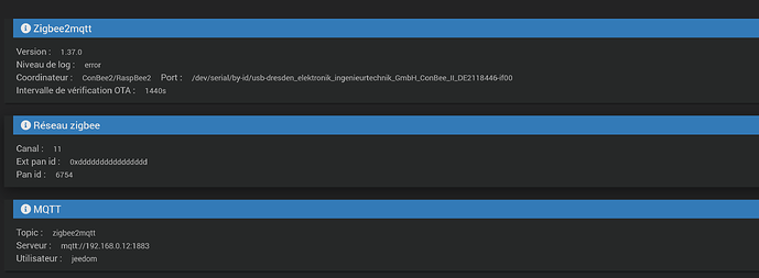

J’ai vérifié le channel, jeedom et HA sont en 11.
Une histoire de configuration du reseau zigbee ? Ext pan id et pan id ?

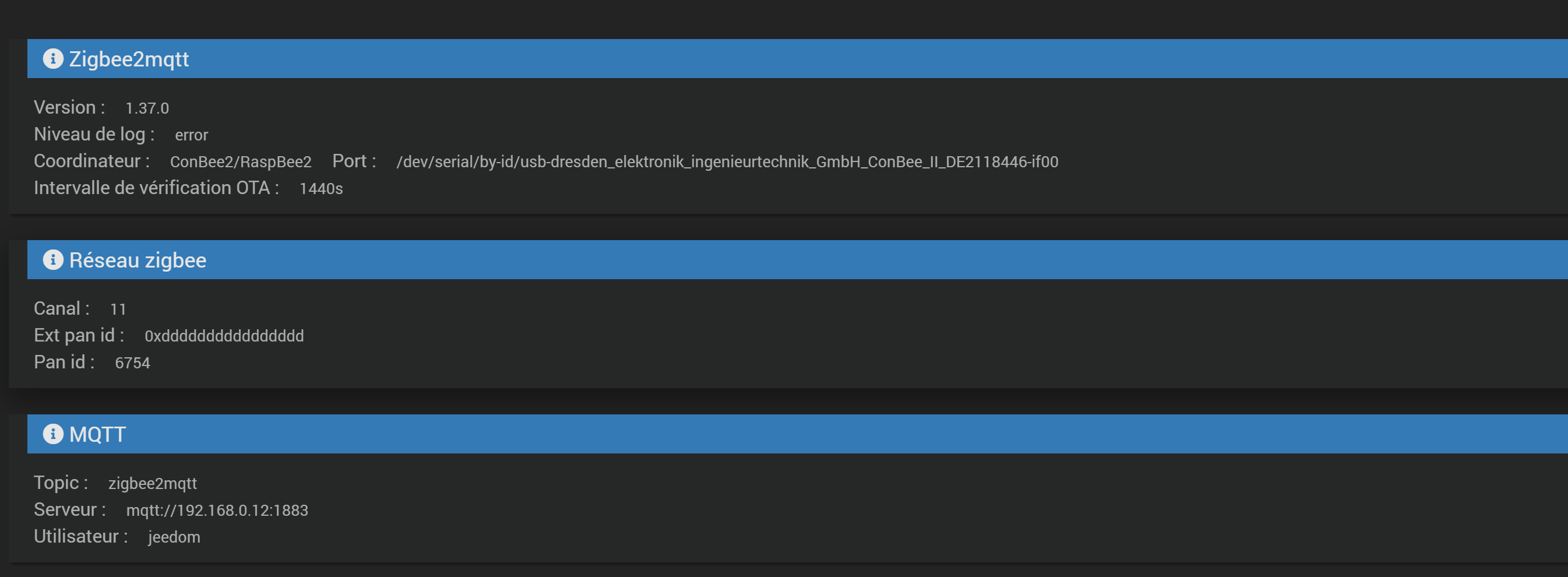

Voici ce que j’ai sur jeedom
J’ai bien éteint jeedom pour faire le test.

essaye de réveiller un appareil , genre les thermomètres aqara, clique sur le petit bouton.
Que le réseau ce reconstruise.
Les friendly name, sont dans le configuration.yaml de Z2M ( ou un autre fichier si ta découper la configue). recopie les du Z2M de jeedom.
Et pour que les infos des zigbee soient prises en compte par HA, il faut aussi lui configurer le MQTT dans lequel z2m envoie les infos.
Au passage emqx, c’est pas le plus léger des brokers
Merci pour vos retour.
Il me manquait la key du réseau zigbee
Vous m’avez bien orienté en me parlant du fichier de config
Merci à vous deux

et voici le code yaml directement dans la config de l’addon Z2M dans HA :
data_path: /config/zigbee2mqtt
socat:
  enabled: false
  master: pty,raw,echo=0,link=/tmp/ttyZ2M,mode=777
  slave: tcp-listen:8485,keepalive,nodelay,reuseaddr,keepidle=1,keepintvl=1,keepcnt=5
  options: "-d -d"
  log: false
mqtt:
  user: mqtt_adm
  password: blabla
  base_topic: zigbee2mqtt
serial:
  port: /dev/ttyACM1
  adapter: deconz
Je ne comprends pas pourquoi ces 2 codes ne sont pas similaires, ça ne me semble pas cohérent.
