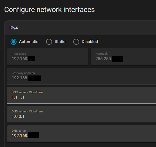

Probleme identique apres le passage en 2026.9.2 avec 2 integrations qui ne fonctionnait plus.
Immediatement résolu en ajoutant les DNS Cloudfare devant celui de ma box.
Je suis egalement chez Free.

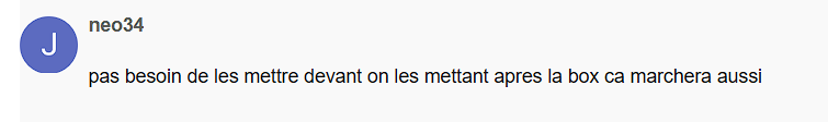

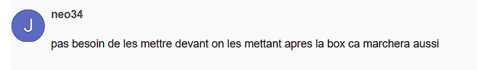

pas besoin de les mettre devant on les mettant apres la box ca marchera aussi

perso je mettrais plusieurs serveurs apres ta box pour être tranquile le jour où ton fai a une panne de dns

"Immediatement résolu en ajoutant les DNS Cloudfare devant celui de ma box.
Je suis egalement chez Free."
si tu mets cloudfare devant la box il va interroger cloudfare avant la box...

Alors on met devant ou on met derrière
En l'occurrence forcé de constater que le fallback telle que celui dont tu parles marche plus avec cette nouvelle version de ha
La solution la plus fiable comme je le disais est de mettre plusieurs serveurs derrière la box
Quand tu referas ha dns info tu verras qu'ils apparaîtront dans la liste servers
Bon quand on a un peu de jujote on comprend que quand on mets plusieurs serveurs DNS les uns derrière les autres il va s'arrêter au premier qui répond un truc exploitable...
Donc le but c'est d'abord interroger la box et si elle répond pas correctement un dns public...
Donc ce que j'ai dit est correcte mais t'as pas compris
C'est exacement ce que j'ai dit et je confirme que c'est ce qui à résolu le probleme chez moi...
Non tu as dit ca "Pas dans mon cas. Le DNS de Free répond, donc Home Assistant ne passe pas au suivant."
Or ce qui se passe chez toi c'est que tu interroges d'abord cloudfare et il repond un truc exploitable et donc free n'est meme pas interrogé...
