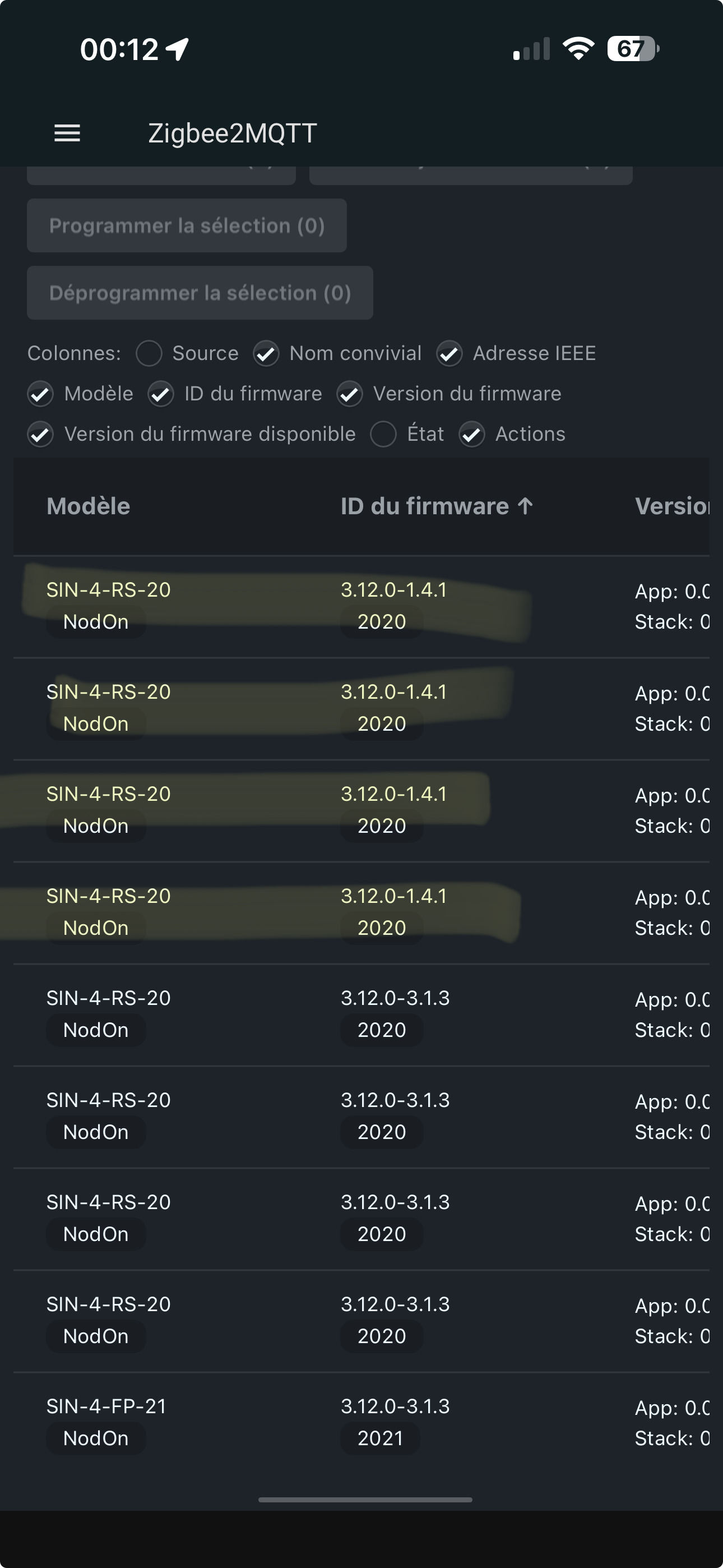

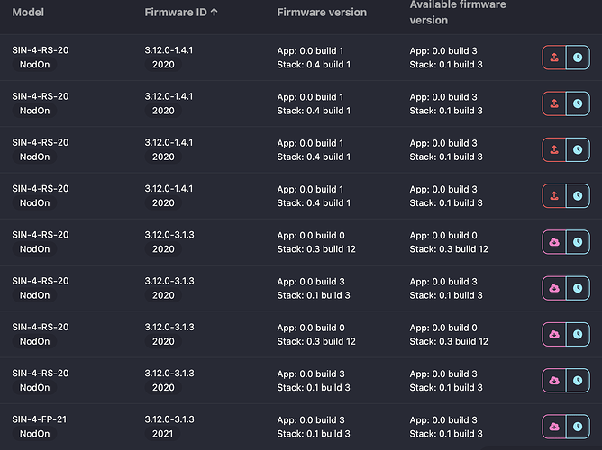

En ce qui me concerne, j’ai maintenant mes 4 modules qui ne sont pas en 3.12.0-3.1.3 qui ont une MAJ à faire :
Mais :

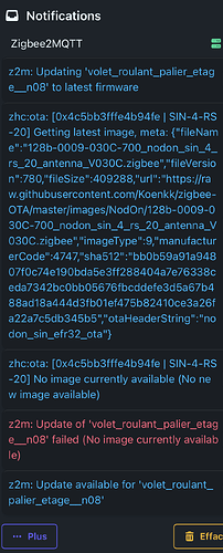

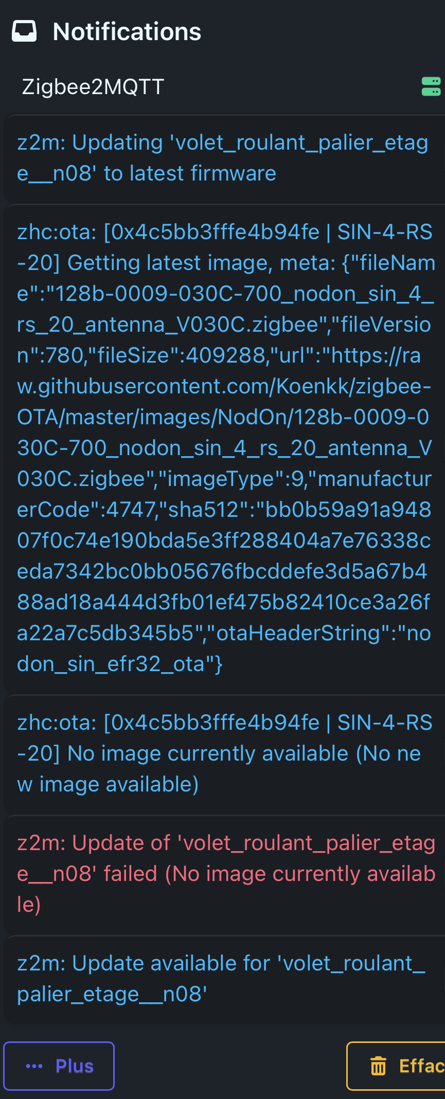

[17/10/2025 10:35:35] z2m: Update of 'Volet_Roulant_Cuisine__n04' failed (Device didn't respond to OTA request)
z2m: Update of 'Volet_Roulant_Cuisine__n04' failed (No image currently available)
:rofl: alors que Z2M me dit qu’il y a une update XD

En tout cas j’ai 4 modules qui ne sont pas en 3.12.0 - 3.1.3 … qui est la dernière version publiée.
Je penche davantage pour un souci de Z2M plutôt que des NodOn…

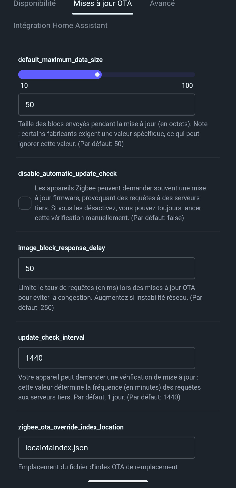

Au cas où pour ceux dont les maj n’arrivent pas au bout, essayez ces params pour l’ota. Je sais que ceux par défaut sont très (trop) conservateurs. Ça me posait des soucis avec le lixee par ex.
Salut :waving_hand:t2:
@KipK tu ne parles que des valeurs numériques hein ? Pas du localotaindex.json ? :innocent:
En tout cas ça peut se tester :innocent:
J’ai toujours 4 modules non à jour qui ont une maj à faire via Z2M.
Mais chez loi l’application NodOn Connect me dit que tous les modules sont à jour :rofl:
Édit : c’est le image_block_response_delay que tu as modifié n’est-ce pas ?
Édit 2:
Bin bah Z2M, qui me dit avoir une maj sur le module, me dit aussi qu’il n’en a pas :rofl:
C’est à n’y rien comprendre :sweat_smile:
Oui le image_block_delay est à 500 par défaut il me semble. Deconz utilise 50 par défaut.
Pour la taille des blocs je ne me souviens plus si je l’avais changée aussi.

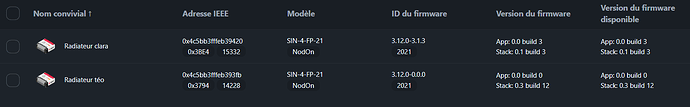

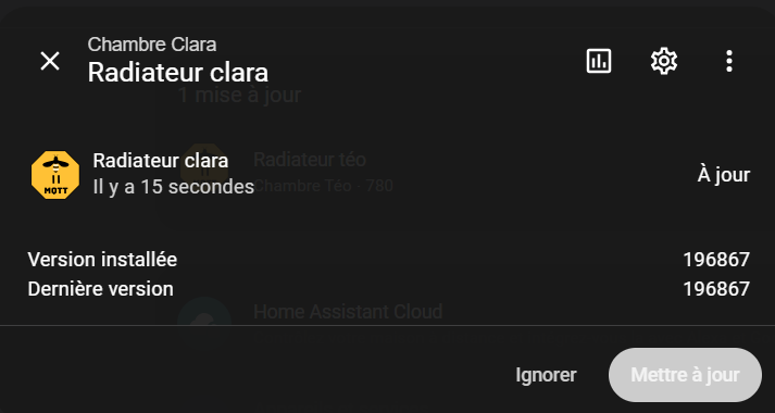

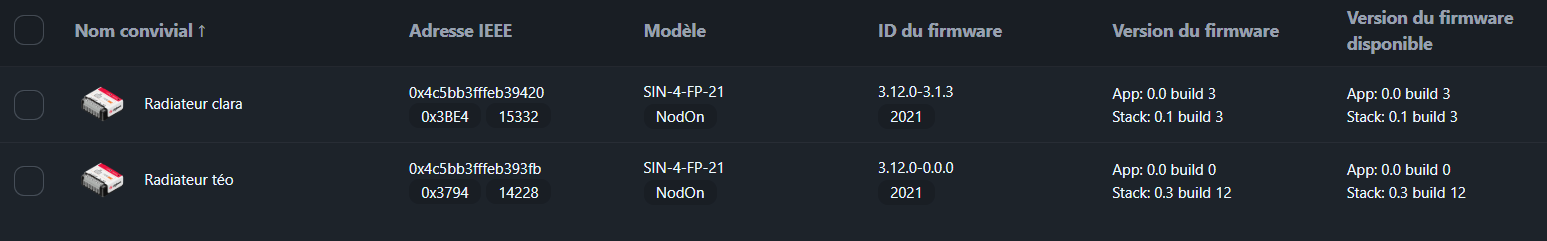

salut @MilesTEG1
toi qui as aussi des FP-21, tu pourrais me dire ce que tu as dans l’état.

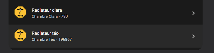

Etrangement, sur 1 des deux, j’ai ça (196867) alors que sur l’autre c’est 780.
Et dans l’appli nodon, il ne m’en détecte plus qu’un à jour. Par contre, pas possible de savoir lequel. L’appli dit juste que le firmware est ok en 3-12-0)
Les 2 sont en 3.12.0.
l’un en 3.12.0-0.0.0 et installed version 780
l’autre en 3.12.0-3.1.3 et installed version 196867

Salut @jimwest
Mes 4 modules SIN-4-FP-21 ont tous cet état :
    "energy": 4.11,
    "last_seen": "2025-10-27T00:15:42+01:00",
    "linkquality": 176,
    "pilot_wire_mode": "frost_protection",
    "power": 0,
    "power_on_behavior": "previous",
    "state": "OFF",
    "update": {
        "installed_version": 196867,
        "latest_version": 196867,
        "state": "idle"
Sur les 3 installés vendredis je n’ai pas eu besoin de les réinitialiser mais sur celui du sèche serviette en fonctionnement depuis beaucoup plus longtemps, la maj a d’abord aboutie à la version 780 puis une autre à 196867.
