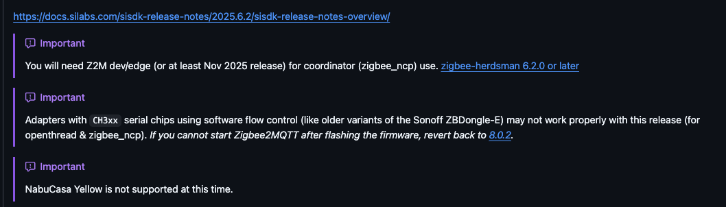

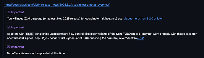

Je parlais de ça. Il faut le Z2M Edge (non stable) et le gros warning sur les versions un peu plus ancienne des clés. Je vais attendre qqe-chose de plus stable :
La stable c’est 8.0.2. Tu devrais rester là dessus, 8.2.2 a pas été trop testée encore
