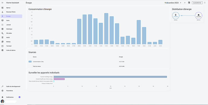

Modification de la page energie
J’ai 2 pinces Ampèremétriques Shelly qui mesurent la consommation de ma Pac et de mon chauffe-eau Thermodynamique.
J’ai installé le module complémentaire Linky.
Je souhaite afficher dans ma page Energie l’énergie totale consommée fourni pour la veille par Enedis divisée en 2 ou 3 sous consommation.
En clair, j’aimerai connaitre l’énergie autre que chauffage consommé (qui serait la soustraction de l’Énergie Totale à l’Energie consommée par la PAC.
Par où dois-je commencer ?
Merci pour votre éventuelle aide.
de base en créant un nouveau capteur template dont la valeur est cette soustraction, ça devrait le faire. Il faut que le template ait les bonnes config, state_class pour qu’il soit sélectionnable.
Attention: il faut que ce soit un compteur d’énergie consommée, pas une mesure de puissance.
Je pense qu’il faut faire la soustraction avec les puissance en W, puis calculer l’energie avec une integrale.

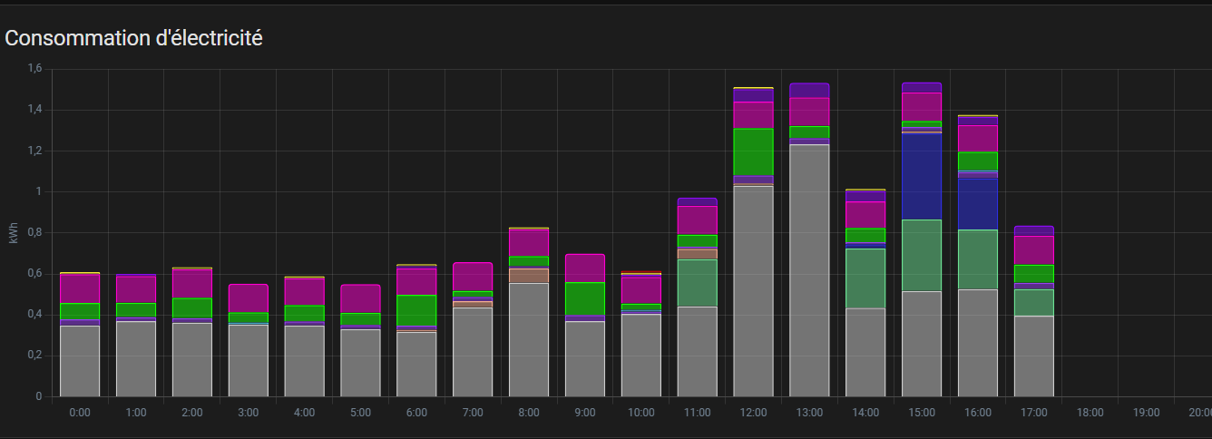

Du coup, j’ai ec graphique sur le dashboard énergie:
C’est certainement plus complexe si tu as un abonnement Electricité avec heures creuses / Heures pleines
