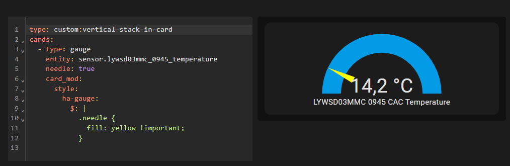

Je déterre un peu (désolé).
J’essaie de me mettre un peu à card_mod et aux CSS, mais j’ai vraiment du mal, même avec la console de dev de chrome …
J’ai repris cet exemple car il me paraissait pas trop « méchant » . Cependant j’ai très vite buté sur un truc, ça ne fonctionnait pas chez moi … et à force de faire des essais, je me suis rendu compte que cela ne fonctionnait pas lorsque ma jauge était dans une « vertical-stack-in-card ».
En revanche, dans la vertical card classique de HA, ça semble fonctionner.
Bon en principe, pour la carte que je souhaite faire, je n’ai pas spécifiquement besoin vertical-stack-in-card mais je n’aime pas trop ne pas comprendre :sweat_smile:
Quelqu’un aurait une idée svp ?
aucun soucis dans vertical-stack-in-card:
A mon avis tu a mal indexé le code de card_mod.
type: custom:vertical-stack-in-card
  - type: gauge
    entity: sensor.lywsd03mmc_0945_temperature
    needle: true
    card_mod:
      style:
        ha-gauge:
            .needle {
              fill: yellow !important;
C’est fort possible que je me sois planté quelque part, en effet, vu comment je galère avec ça …
Je retesterai.
Je te remercie
