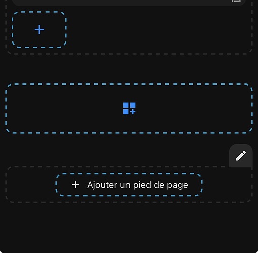

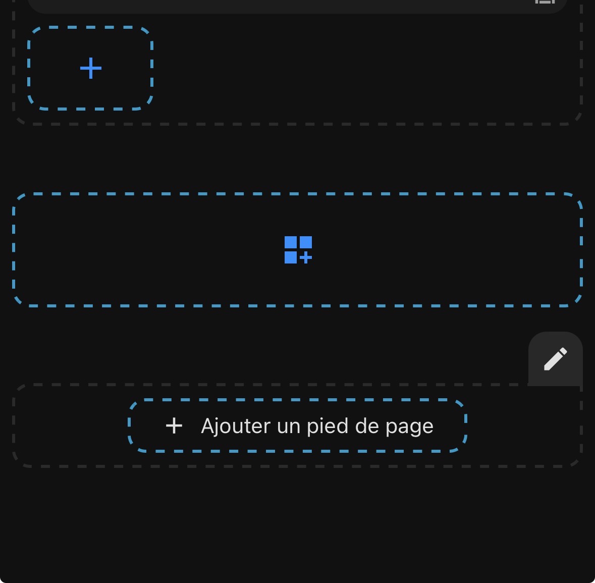

Solution toute bête : dans une vue de type section, positionner cette carte en pied de page.
footer:
  card:
    type: energy-date-selection
OUi, c’est nouveau aussi comme option.:sweat_smile:
