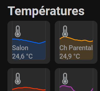

[Mon Dashboard (Inactif) ] - @kaoru
Il ressemble à quoi ton ui-lovelace.yaml sur cette card ? et aussi les template thermometre et icon_thermometre se trouvant button_card_templates.yaml dans template
ui-lovelace.yaml:

Merci @kaoru pour ces desgin.
@hugoKs3,
As-tu réussi à trouver le problème? Depuis la dernière maj, la problème a été amplifié avec la taille qui sort du « carré »?
J'ai un soucis d'affichage sur les cartes "température", j'ai beau chercher dans tout les sens je ne trouve pas mon erreur, surement un truc tout bête... j'ai volontairement mis une seule colonne pour le moment pour voir tout ce qui est écrit dans le cadre rouge, et j'ai essayé de vider le cache de mon navigateur.
Et merci pour ce dashboard, il est top :heart_eyes:
Ci-joint mes codes:

Bonjour, Bon je ne pense pas que sa vienne de là, mais sur ton image à la fin il y a
Type:’ ’
Je débute donc difficile, y’a t’il une erreur quand tu publie ta Card ?
Faut supprimer le type:'' ca rien a faire la et ca doit te créer ton erreur.
Hélas ça ne règle pas le problème. le type:'' est aussi dans le code de @kaoru aoru, c’est la que je l’ai pris, je débute également donc pas facile, facile…
Quand je remplace le template « thermometre » par le template « base » dans le ui.lovelacela carte s’affiche correctement (sans le graph bien sûr) donc le soucis doit bien venir du code de mon template mais impossible de voir où. J’ai pourtant fait un copié collé du code de @kaoru.
Mystère…
@antyamok tu avais eu le même souci, comment avais-tu réglé le problème?

Et pour me répondre à moi même j’ai trouvé mon erreur :
un custom-field au lieu de custom_fields dans mon ui-lovelace.yaml

J'ai importé le dashbord, notamment ta partie sur les thermétre très sympa mais je ne comprend pas pourquoi ma case n'est pas remplit par le graph, j'ai un petit écart.
J'ai un peu tout checké et je ne trouve pas pourquoi ! Quelqu'un a t-il une idée ? A PRIOR @hugoKs3 tu as le même soucis, as tu trouvé la solution ?

          - type: custom:swipe-card
            start_card: 1
            parameters:
              roundLengths: true
              effect: coverflow
              speed: 650
              spaceBetween: 20
              threshold: 7
              coverflowEffect:
                rotate: 80
                depth: 300
              - type: grid
                columns: 2
                    - type: custom:button-card
                      entity: sensor.mi_t4_temperature
                     # hold_action: !include popup/temperature_chambre_william.yaml
                     # tap_action: !include popup/temperature_chambre_william.yaml
                      custom_fields:
                        graph:
                          card:
                              - entity: sensor.mi_t4_temperature
                                color: '#0066ff'
                      template:
                        - thermometre
                        - icon_thermometre
thermometre :
thermometre:
  template:
    - base
  aspect_ratio: 1/1
  show_state: true
  tap_action:
    ui_sound: |
      [[[ if (entity.state === 'off' && states['switch.fullykiosk_screensaver'].state === 'off') {
      hass.callService('media_player', 'play_media', {entity_id: 'media_player.tablet', media_content_id: '/local/sound/on.m4a', media_content_type: 'music'}); }
      else if (entity.state === 'on' && states['switch.fullykiosk_screensaver'].state === 'off') {
      hass.callService('media_player', 'play_media', {entity_id: 'media_player.tablet', media_content_id: '/local/sound/off.m4a', media_content_type: 'music'}); } ]]]
  custom_fields:
    graph:
      card:
        type: "custom:mini-graph-card"
        height: 800
        upper_bound: 38
        lower_bound: 18
        line_width: 12
        align_state: left
        group: false
        points_per_hour: 1
        hour24: true
        hours_to_show: 24
        show:
          icon: false
          state: false
          legend: false
          labels: false
          style: |
            ha-card {
              box-shadow: none;
              background: transparent;
              border-radius: 0;
            }type: ''
  styles:
    name:
      - z-index: 1
    state:
      - z-index: 1
    custom_fields:
      graph: [bottom: 0%, left: 0%, width: 100%, position: absolute, z-index: -1]
      icon:
        - width: 70%
        - fill: "#9da0a2"
