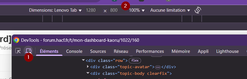

Je tente ma chance même si ce thread est un peu vieux, en utilisant les mini-graph-card dans le button-card comme tu as fais j’ai eu souci ou lorsque c’est utilisé sur un iPad Air, ca dépasse de partout, c’est d’ailleurs reproductible via la console avec le format iPad Air dans le navigateur…
Est-ce que quelqu’un a déjà eu ca et a réussi à trouvé un workaround ?

Pour reproduire le problème, tu peux utiliser le mode développer de ton navigateur et créer un profil mobile avec les dimensions de ton ipad
