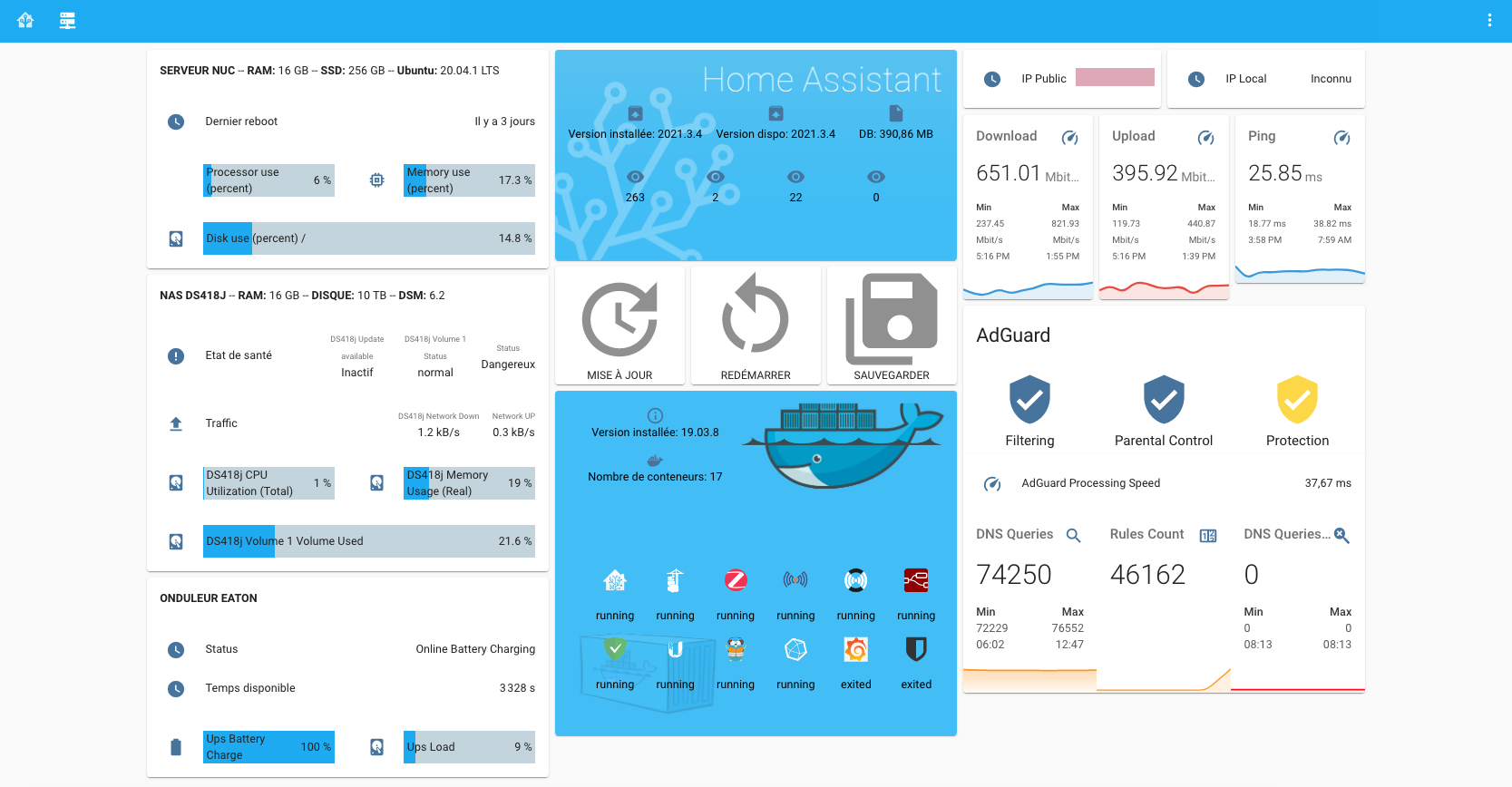

Cela fait quelques semaines que je m’attaque à mon dashboard afin de le rendre le plus facile d’utilisation mais aussi le plus agréable à utiliser.
Pour le moment c’est un tableau de bord plus tourné pour une utilisation sur l’ordinateur mais il reste très largement utilisable via le smartphone. Ce tableau de bord est le plus de plusieurs heures de recherche, de visionnage de tableaux de bord ici et là afin de piocher des idées. C’est un mix de tout cela pour en faire un qui répond à mes besoins.
Pour le moment ce tableau de bord comporte seulement 2 pages mais il sera très certainement amené à évoluer. Je suis d’ailleurs preneur de vos retours
La page principale qui doit me permettre de faire la grande majorité des choses et/ou d’avoir une vision immédiate des différentes valeurs jugées importantes ici :
Et la deuxième page sur laquelle je me suis attardé est pour le moment la page de « monitoring » qui me permet de gérer un peu le système et de garder un oeil sur les différents équipements :
Il y a de nombreuses petites améliorations à apporter comme certains noms / titres à modifier ou encore quelques fonctionnalités pour lesquelles les boutons ont été créés mais qu’il reste à implémenter correctement.
Et d’ici quelques jours j’espère aussi pouvoir mettre en ligne tout ça sur github afin de partager au mieux ce tableau de bord !
Merci pour le partage. J’aime beaucoup, très cohérent et lisible. N’hésites pas à partager la suite de ton travail.
Perso je m’interroge sur la structure de mon interface mobile et je suis preneur de tes choix et réflexions. Pour moi, ce sera probablement une page avec un menu en tuiles avec les grandes fonctions (plus sur chaque quelques indications d’alertes/status). Chaque tuile donne accès à des pages avec les cas d’utilisation primaires (fonctions courantes), conduisant aux cas d’utilisation secondaires (réglages, suivis graphiques…). Chaque page pouvant être « fermée » via une croix ou un bouton home, pour revenir à la page d’accueil avec les tuiles.
Pas simple les choix d’UX et UI design, mais passionnant.
Je suis absolument fan de ton deuxième dashboard !
D’ailleurs je suis intéressé par l’idée de reprendre l’état de tes containers docker, je n’y avais jamais pensé.
A ce sujet, je suis curieux de savoir comment tu t’y es pris pour en récupérer l’état et les afficher sous cette forme ci ? Via des commandes bash directement sur ton système ?

Top ton dashboard ! je me demande comment tu fais pour afficher les temperatures Max et Min dans tes « Mini Graph Card » sur la droite de ton 1er dashboard. Pourrais-tu partager le code de ta carte ?

Je vais essayer de répondre aux différentes questions :
Les informations pour remonter les informations sur le NAS et l’ononduleur se font via l’ajout des intégrations « Synology DSM » et " Network UPS Tools (NUT)" directement dans HA. Pour les informations du NUC j’ai ajouté ces lignes dans le fichier configuration.yaml :
Pour ce qui est de la récupération de l’état des containers docker, j’utilise sous HACS l’intégration Monitor Docker qui permet de récupérer un certain nombre d’informations de tous les containers docker. Ici je n’affiche que l’état si il tourne ou pas mais on peut aussi avoir les informations de consommation de chaque container. Après ajout de l’intégration j’ai rajouté ces lignes dans le configuration.yaml :

Je suis assez interessé par le code de la carte permettant de monitorer les addons hacs et la version core de HA …
Possible de partager le code de cette carte SVP ??
Merci d’avance et encore bravo
Pour cette carte de HA je me suis fortement inspiré de ce qu’à mis en place Paradis Artificiel. Tu trouveras tout ce qu’il faut sur son git : 00_home_view.yaml de Paradis Articifiel
J’ai juste modifié par les valeurs qui m’intéressées de mon côté à savoir l’affichage de sensor.version_disponible ; sensor.version_installee et sensor.hacs. Ce dernier est un sensor de base quand tu installes HACS.
Et le code des 2 autres sensor à mettre dans le configuration.yaml :

- platform: version
name: version installée
source: local
- platform: version
name: version disponible
source: docker
Il ne te reste qu’à adapter la source à ton installation pour la version disponible.
