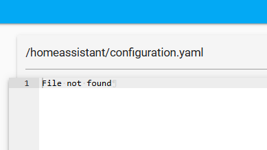

Mon fichier de configuration est introuvable
En voulant vérifier mon fichier configuration.yaml, je me suis aperçu que “File editor” ne le trouve plus.
J’ai aussi essayé avec “ Studio code server” mais c’est pareil: File not found.
Pourtant, tout fonctionne normalement. Mes automatisations marchent toutes, et j’ai même essayé d’en créer de nouvelles qui fonctionnent aussi.

J’ai oublié de préciser que j’ai aussi cherché dans le répertoire /config.
Il est vide, comme tout le reste.
avec file editor /config = /homeassistant.
c’est depuis la version 5.7
5.7.0
  • Use new location for accessing the Home Assistant configuration folder using /homeassistant

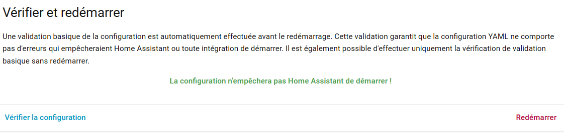

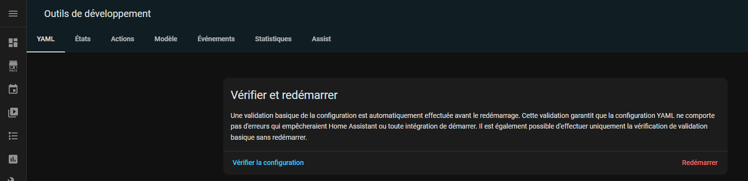

ça dit quoi quand tu vérifies la configuration dans l’outil de dev ?

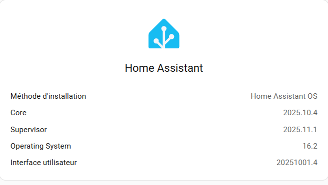

Comme tu n’as pas rempli la partie configuration comme demander, tu utilises quoi comme machine pour héberger HA ?

J’ai bien indiqué que HA est installé sur une carte Khadas VIM3.
Le soft n’est pas sur une carte SD mais sur de la mémoire eMMC.

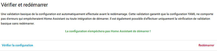

Je viens de vérifier la config comme tu m’as demandé, c’est OK (!?!?)

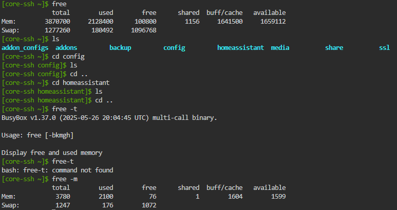

ta mémoire EMMC ne serais pas pleine ?
il te reste combien de place ?
Je pense qu’il reste assez de place.
Voici le résultat :
je te parle de ton système de stockage. Là, tu me montres ta mémoire RAM.
Pardon … :flushed_face:

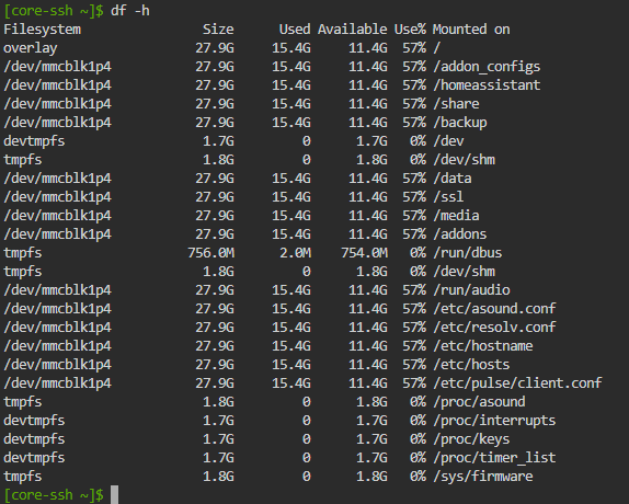

Voilà:

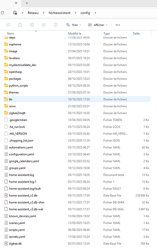

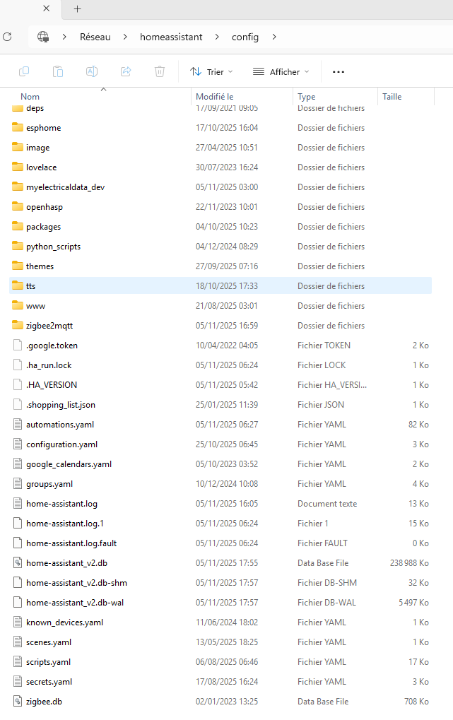

tu as samba share installer en module complémentaire ?
tu peux voir si ton fichier existe bien et rempli, par réseau peu être.
Non, je n’ai pas Samba installé.
Normalement, je vérifie les fichiers en passant par File Editor ou Terminal directement à partir de Home Assistant.
C’est différent avec Samba Share ?
Je vais l’installer et je te tiens au courant.
En tout cas, Merci de t’intéresser à mon problème.
ça permet d’accéder au fichier de HA par réseau.

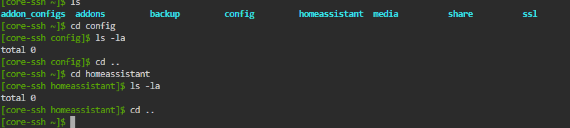

Sinon puisque tu y es :

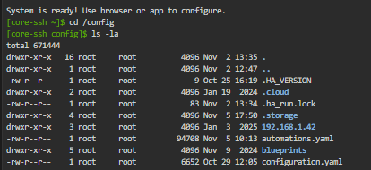

C’est vide ça ?
Bob
oui, c’est vide ( j’utilise Terminal)
