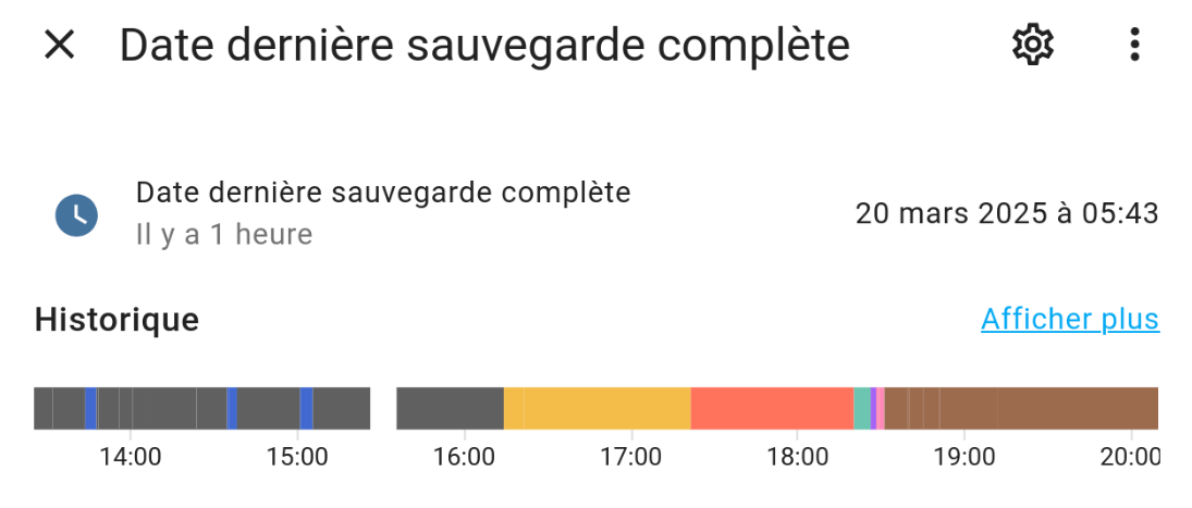

Un petit sensor pour nous retourner cette date:
  • /config/command_line.yaml
- sensor:
    name: "Date dernière sauvegarde complète"
    unique_id: date_backup_auto
    command: "DATE=$(jq -r '.data.config.last_completed_automatic_backup' /config/.storage/backup);echo ${DATE:0:19}${DATE:26:6}"
    device_class: timestamp
    scan_interval: 3600

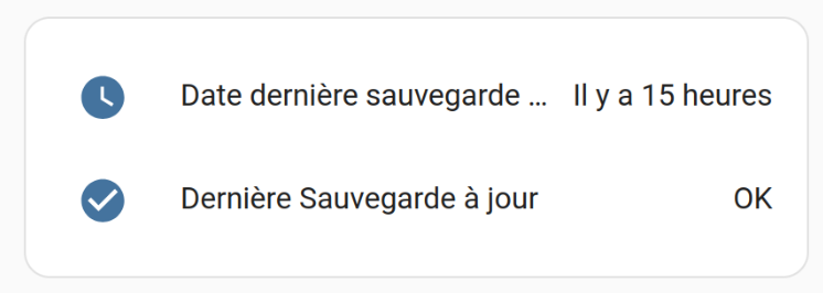

Et pour faciliter une automatisation si problème, voici un binary_sensor qui retourne un état « problem » si la date > 24h
  • /config/templates.yaml
- binary_sensor:
  - name: "Dernière Sauvegarde à jour"
    unique_id: last_backup_uptodate
    device_class: problem
    state: >-
        {% set difftime = as_timestamp(now()) - as_timestamp(states('sensor.date_derniere_sauvegarde_complete'))  %}
        {{ 'on' if difftime > 24*3600 else 'off' }}
Voilà, il n’y a plus qu’à tester si cela marche pour d’autre config.
je suis sur HA OS et cela fonctionne. :clap:
merci pour les 2 sensors qui deviendront je l’èspere natif.

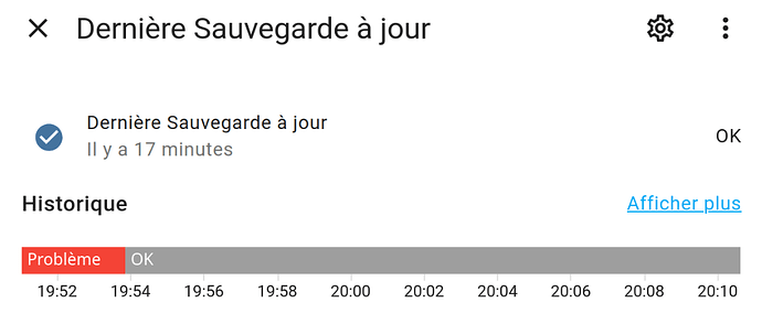

Pour info, j’ai apporté une modif., test si > à 25h car le « scan interval » d’une heure
va déclencher le binaire en « probleme » juste aprés la sauvegarde
{{ 'on' if difftime > 25*3600 else 'off' }}
