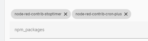

je passe par le panel node red comme les autres .
Je vais essayer comme proposé.
Nickel, merci encore
Bizarre car le node est dispo dans le panel… et je n’avais pas fait cette manip à l’installation initiale. Merci encore
