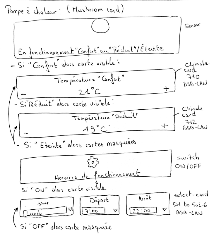

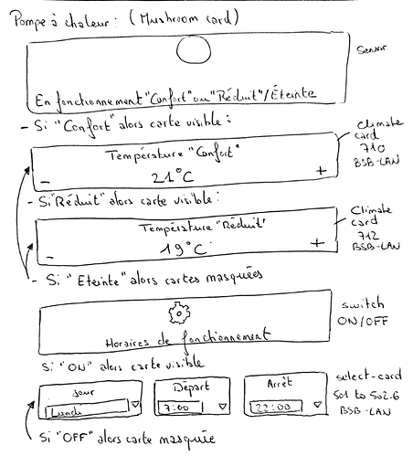

Avez-vous des exemples de vos cartes pour contrôler votre pompe à chaleur ?
Pour ma part, j’ai pensé à une structure de ce genre, mais je ne suis pas sûr de la faisabilité (pour info, ma pompe à chaleur fait uniquement le chauffage et non l’ECS).
Qu’en pensez-vous ? Quelqu’un a déjà testé ?
J’hésite aussi à rajouter la demande de dérogation pour la température.

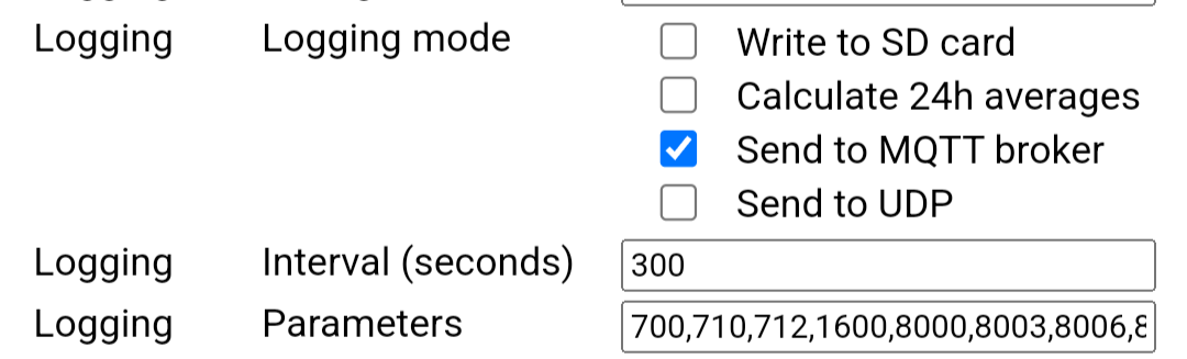

Bonsoir, une réflexion peut être bête mais avez vous bien rajouter les numéros dans la configuration du Bsb-Lan en vous connectant directement sur son adresse IP dans Paramètres/Logging/Parametres

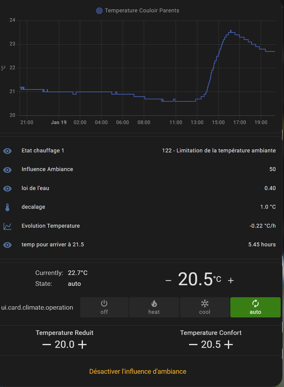

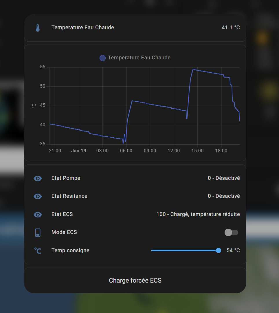

J’ai fait une carte assez simple avec des couleurs en fonction de l’etat de la PAC, de l’ECS et de mes 2 zones de parquet chauffant, je clique dessus pour afficher les details avec mod_card
